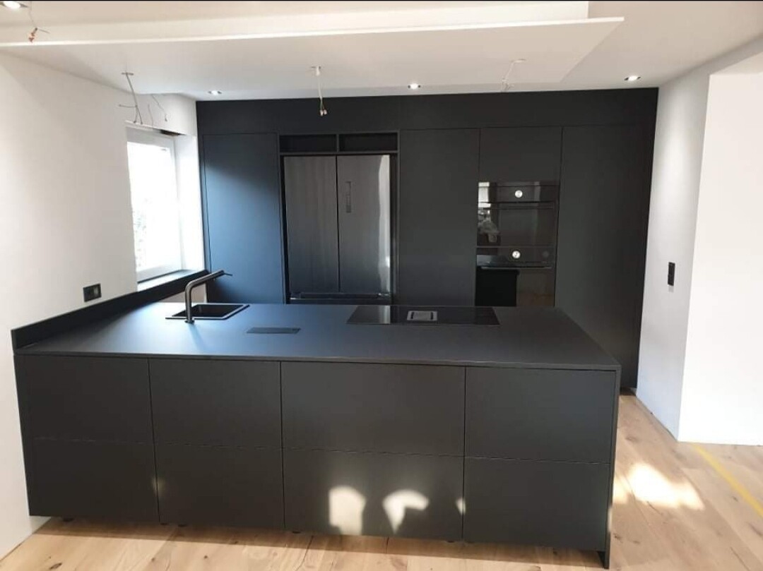

Du hast Recht die Korpusse sind aus Presspann. Produktionsland ist Deutschland Italien und Rumänien steht auf dem Korpus drauf wo man die Rückwand nagelt.
Was mich wundert ist trotzdem deine Aussage, es gibt defitiv billigere verarbeitete Küchen die mehr Kosten.
Hier ein paar Beispiel die möglich sind.
Moderne dunkle Kueche mit Insel, Pendelleuchten und grossen Unterschraenken

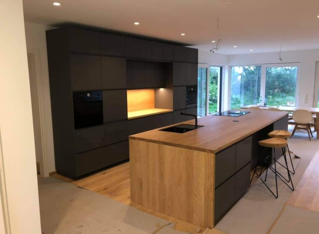

Moderne Kueche mit dunkler Einbaukueche, Holzarbeitsplatte, Barhockern und grossen Fenstern.

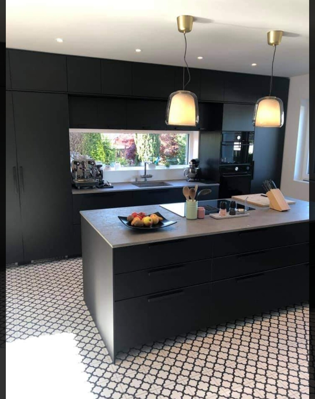

Moderne weiße Küchenzeile mit dunkler Arbeitsplatte, Spüle und Messerblock.

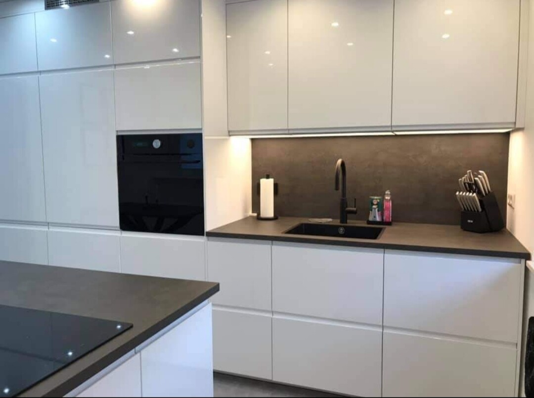

Moderne dunkle Küchenzeile mit Insel, Spüle, Backofen und Kühlschrank im hellen Raum.

An diesem Bild kann man gut einen Preisunterschied erklären:
Gleiche Küche, gleiche Wertigkeit, gleiche Freude, aber nicht unbedingt der gleiche Preis:
Zb die sichtbaren Türen der Insel: sind das Türen mit normalen Schränken (zwei Böden) dahinter?
kostenneutral
Mit Auszügen dahinter? 4 Schränke, könnte 1000€ ausmachen. Oder sind es doch Schubladen, bei mir nicht gut erkennbar, dann kann man ggf schon gleich 1500€ Mehrpreis einplanen.
In der Einbauhochschrankzeile kann ich eine obere Blende erkennen: Höhe ca. 20cm. Ist das jetzt nur eine kostenneutrale Blende? Oder gibt das Budget es her, dass man da oben Klapptüren eingebaut hat, um noch Stauraum zu generieren? Man würde den Unterschied von ?500€? nicht sehen, aber die Küche hätte mehr Inhalt.
Für mich sind übrigens hier die beiden Fächer über dem Kühlschrank Nogo, wenn man bedenkt, dass man sich bei der Zeile Mühe gegeben hat.
Waschbecken: scheint ja doch sehr schmal zu sein: eigentlich reicht es, gerade auch, wenn man im Hauswirtschaftsraum noch ein größeres Waschbecken hat. Haben aber einige nicht, da muss man dann etwas mehr für ein größeres Waschbecken zahlen.
Die schmale Arbeitsplatte verbirgt im Gegensatz zu den dicken übrigens auch einen Zusatzkostenfaktor. Die Wange rechtsseitig: kostet zusätzlich. Bei Planungen einer günstigeren Küche würde man diese weglassen.
Eine Fußleiste ist glaube ich auch kostengünstiger als schicke Beine, auf der die Korpusse stehen.
Der konservative Küchenplaner, der lieber Hängeschränke mit einer Kranzleiste etc. hat, bezahlt dann die aufwändigen Leisten über und unter dem Hängeschrank mit. Dazu dann auch im Küchenbauer oft mit drin: die Beleuchtung - in diesem Beispiel kümmert man sich dann selbst um die Beleuchtung. Der Betrag macht aber die Rechnung des Küchenstudios günstiger.
Nebenbei bemerkt: wenn diese Küche erstmal in Benutzung ist, wird die Insel recht wühlig aussehen, denn früher oder später sammeln sich auf der Arbeitsplatte Messerblock, Notizzettel, Rondel für Öl und Essig, Salz und Pfeffer, Maschinchen etc… für mich fehlt da ein Element.
2grosse Schubladen und dahinter noch Mal eine Schublade kostet extra 65 euro. Der 60er schrank 180-220€ mit den Fronten. Deckseite kostet 60euro.
Die ganze insel ohne Geräte ca 1200€ maximal 1500.
Und das der Vorteil transparent und nicht irgendwelche Phantasie Block Berechnungen.
Ich vermute die Küche würde in Eigenleistung maximal 5000euro ohne Geräte kosten.
