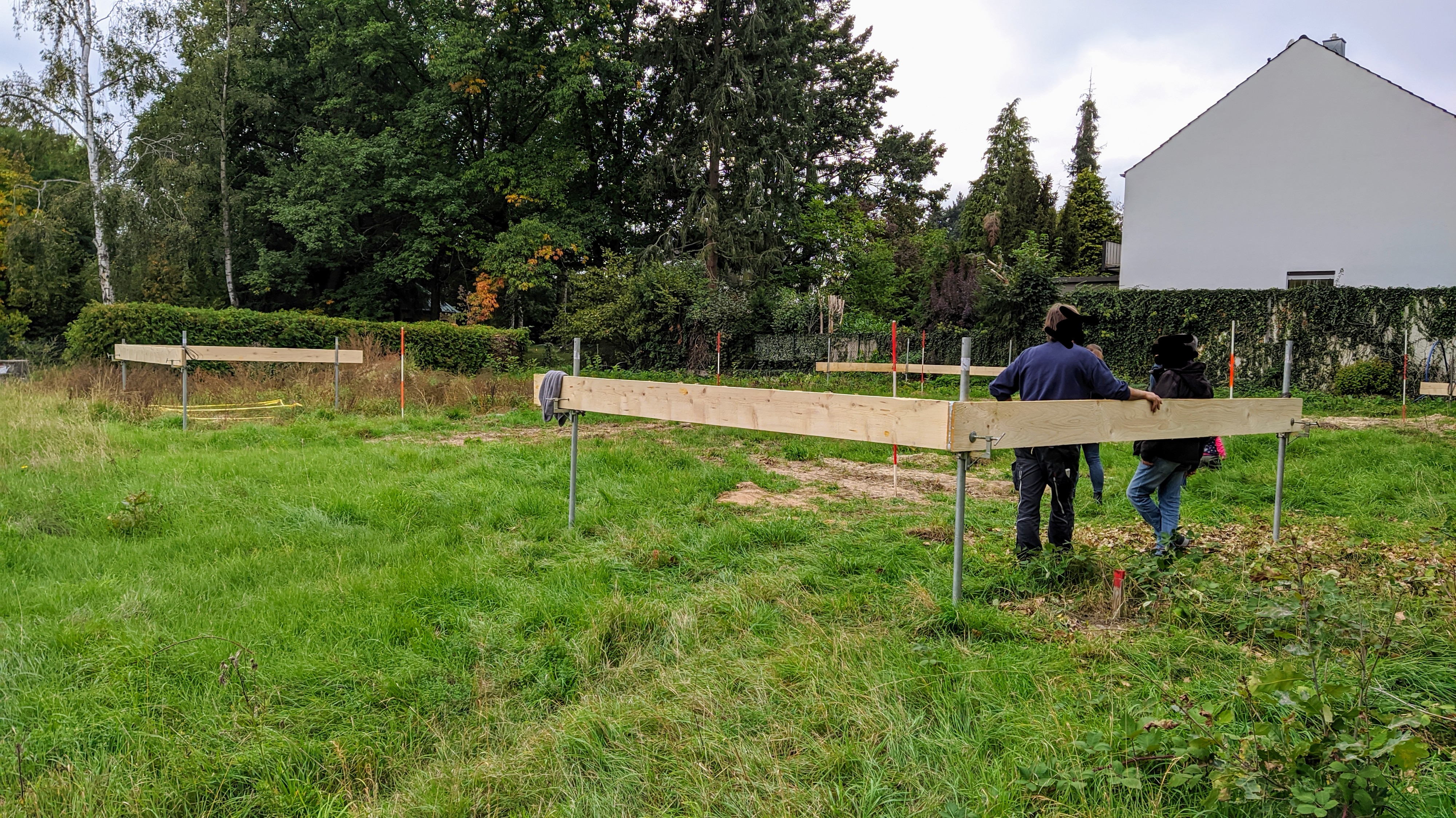

Ihr habt ein fast flaches Grundstück warum schüttet ihr so hoch auf?
Ja, die Bilder täuschen. Im nicht gezeigten Teil (also quasi weiter rechts vom Bild) verläuft später mal eine Straße, die derzeit noch am letzten Bestandshaus (auf dem Foto das weiße Haus) endet. Die Straßenoberkante liegt 1,4m über der aktuellen GOK. Daher müssen wir im Norden aufschütten, um auf die zukünftige Straßenhöhe zu kommen. Wie viel es am Ende des Tages wird, wissen wir noch nicht. Es wird aber schon ein bisschen was werden. Immerhin können wir unseren Erdaushub dafür verwenden und sparen so Deponiekosten. Die leichte Schräglage erkennt man auch beim Vergleich der abgesteckten Höhen. Im Hintergrund sieht man die Oberkante Fertigfußboden vom Nachbarn (ca. 70cm über GOK).
