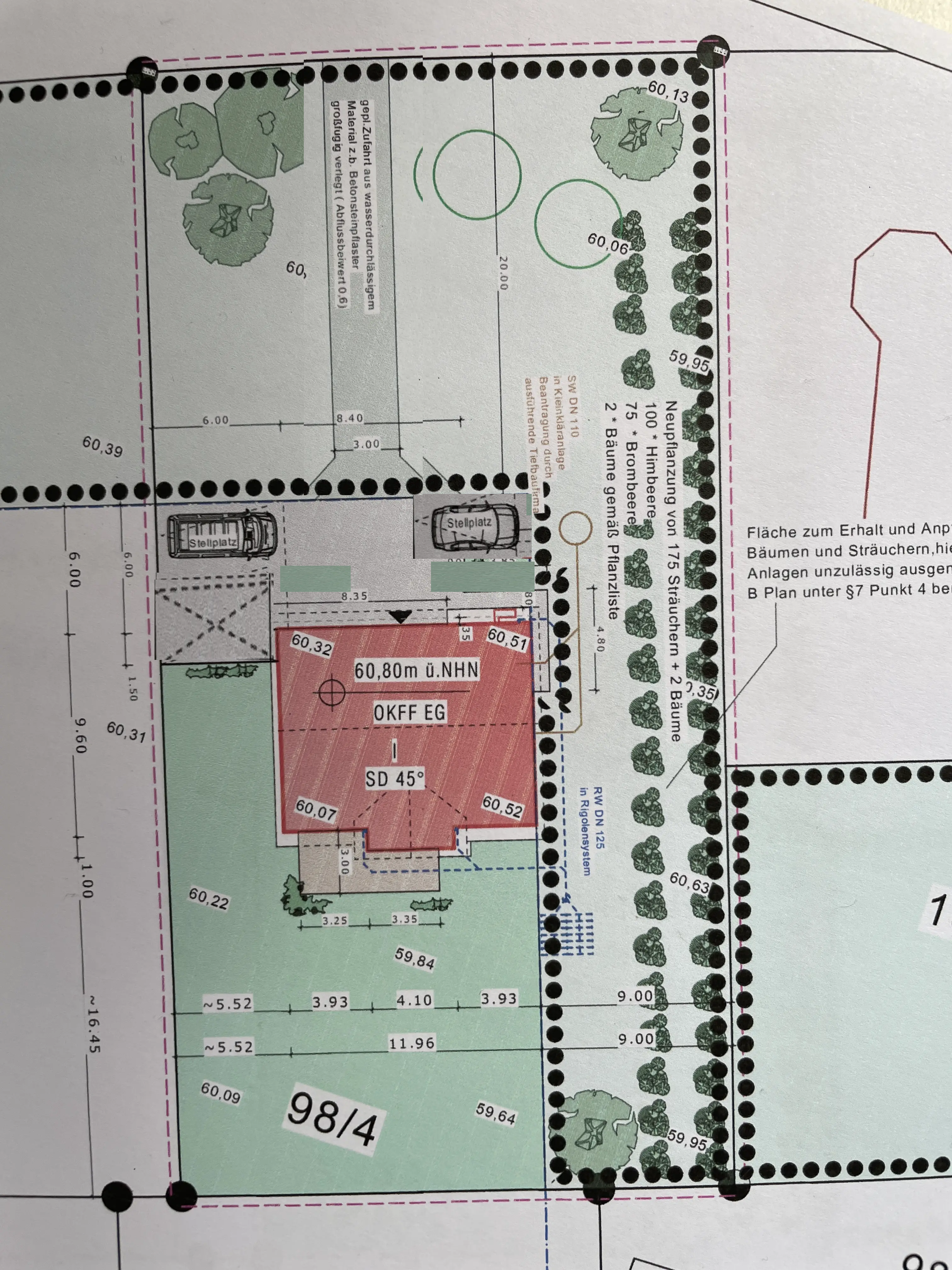

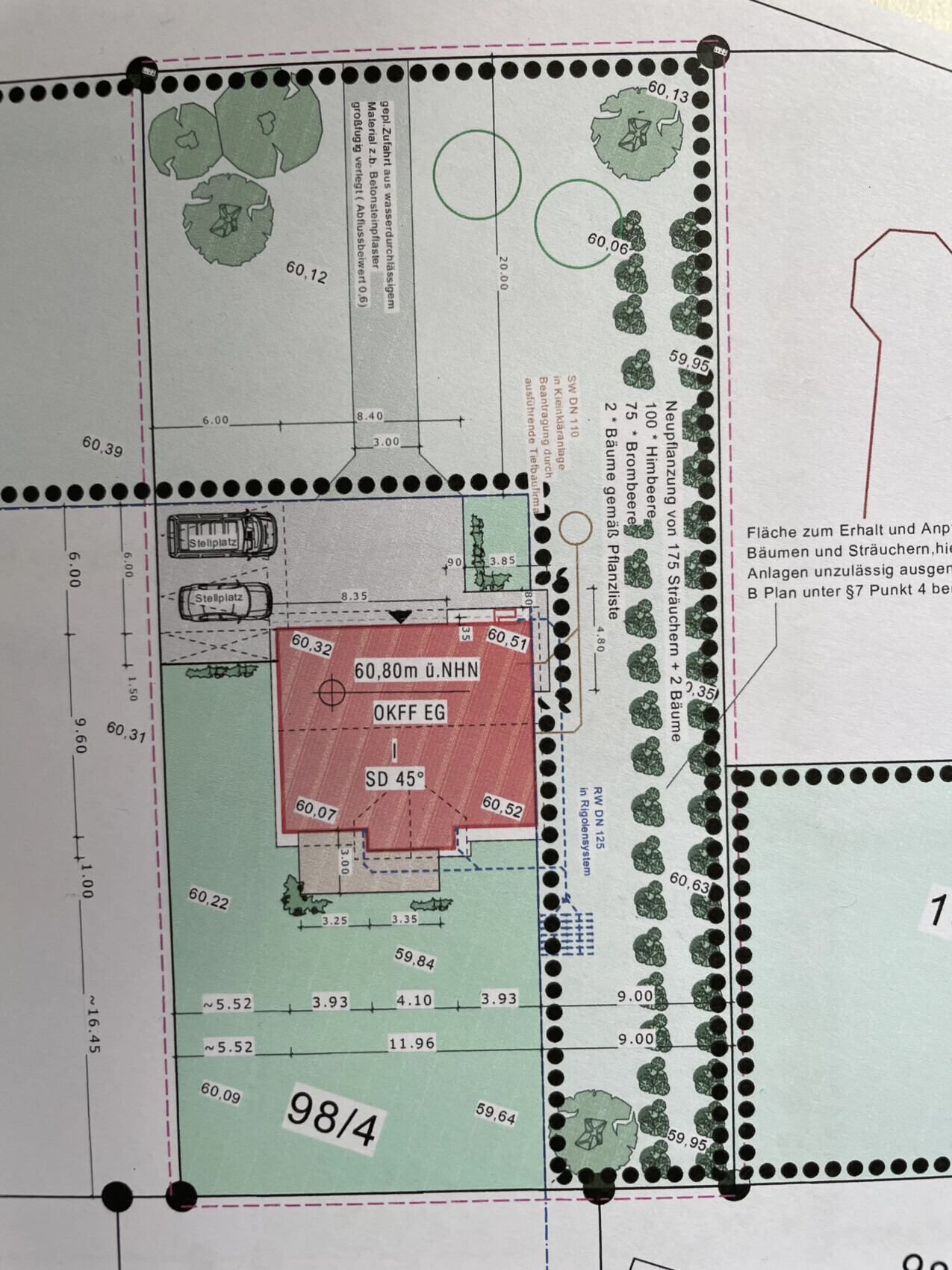

Die rechte Variante mit der Zufahrt etwas weiter westlich ist mMn besser.
Meinst du, in der rechten Variante den Weg weiter nach planlinks zu legen? Hatte ich auch kurz überlegt, denke aber, dass man so den Bogen in den Carport besser bekommt.
Würde auf jeden Fall auch den Carport eher vorm Haus haben wollen. Es scheint ja schon einen Grundriss zu geben .. wo ist denn da der Eingang gedacht?
Sinnvoll wäre wirklich mal ein Lagebild, wo man auch erkennen kann, wie der Nachbar im Westen baut.

Das wüssten wir auch gern, wie der Nachbar bauen wird :). Aber er wird wahrscheinlich auf gleicher Höhe mit 3 Metern Abstand zur Grenze bauen. Also im Westen der Nachbar, im Osten ein 9 Meter breiter Baumschutzstreifen. Der Eingang ist im Norden.
TSven1979
Das Haus ist fertig geplant, wir hatten erst mit Stellplätzen und Wendeplatz auf dem Baumschutzstreifen geplant, weil es eine mündliche positive Vorbesprechung mit dem Bauamt dazu gab und jetzt, 6 Wochen vor Baubeginn, kann sich das Bauamt nicht mehr an das Gespräch „erinnern“. Also alles neu ausrichten:(
Ich würde diese Variante bevorzugen
Lageplan eines Baugrundstücks mit Gebäudegrundriss, Parkplatz und Gartenbereich
Allerdings würde ich auch den Carport genau planen, das Haus evtl. noch bis zu einen Meter südlich schieben, um den Carport-Anbau so zu gestalten, dass da auch gut Fahrräder untergebracht werden können.
Oder Carport nur für ein Auto, dafür größerer integrierter Abstellraum für Fahrräder etc. mit Zugang von Vorderfront des Hauses und vom Garten
