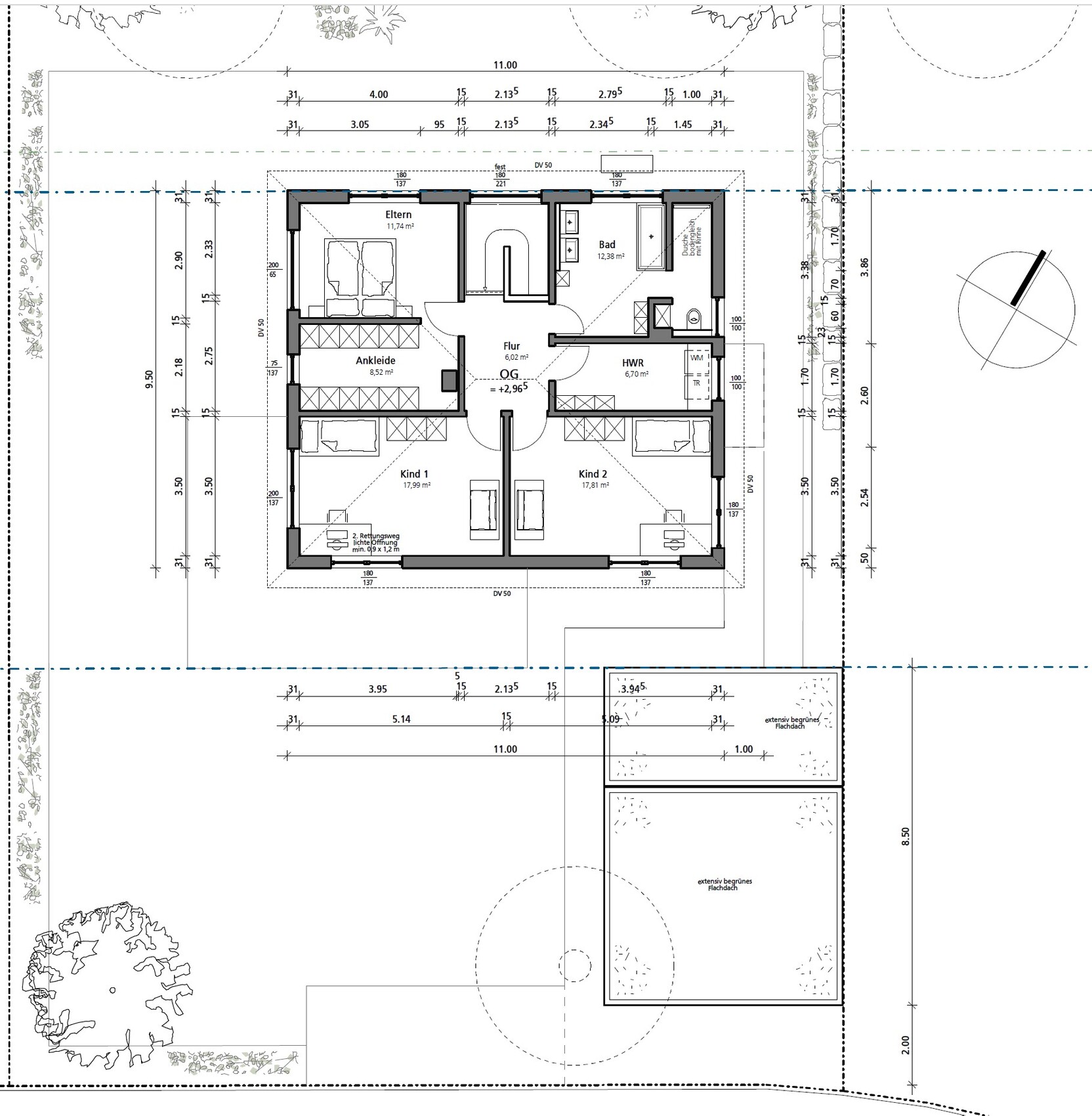

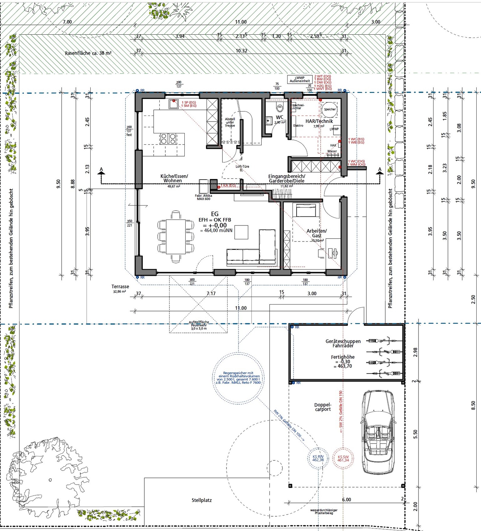

Es gibt einige neue Infos, welche ich gerne mit euch teilen wir.
Wir haben nochmals abgewägt und gewisse Kompromisse neu bedacht.
Was hat sich geändert:
-Anbindung der Garage/Carport ans Haus ist vom Tisch, es macht einfach keinen Sinn und wir suchen hier keine Möglichkeit mehr. Vielleicht gibts irgendwann eine Überdachung vom Carport ans Haus, aktuell aber kein Thema.
-Speisekammer ja, aber nicht so wie geplant. Küche/Wohn- und Esszimmer waren dadurch kaputt.
Wir haben Wohn und Esszimmer getauscht und daher die Speisekammer in den Raum unter der Treppe verplant. Die Treppe ist natürlich geschlossen.
-Den Außenkamin haben wir auch verworfen, da wir eine gute Lösung für einen Innenliegenden Kamin gefunden haben.
-Der Flurbereich ist vermutlich noch immer nicht perfekt aber ein Kompromiss mit dem wir leben könnten.
Hier unser aktueller Stand.
Detaillierter Grundriss eines Einfamilienhauses mit Terrasse und Carport
Detaillierter Grundriss eines Einfamilienhauses mit Schlafzimmern, Bad, Flur und Garten.
