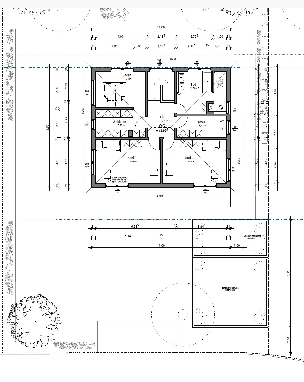

nun möchten auch wir auf eure Hilfe zurückgreifen!
Wir stehen an dem Punkt, dass die Entscheidung für einen Bauträger im Bereich Holzfertighaus (kleines Familienunternehmen, Ökologische Holztafel-Bauweise mit diffussionsoffenem Wandaufbau) gefallen ist und wir nur noch auf die Freigabe des Kredits warten, dieser sollte zeitnah erfolgen.
Die Architektenleistungen sind bei uns im Hauspreis inklusive und daher haben wir bereits erste Entwürfe und einige Nachbesserungen auf unsere Wünsche erhalten.
Wir sind allerdings etwas unglücklich und erhoffen uns, dass ihr ein paar tolle habt oder nochmal Gedankengänge antriggert.

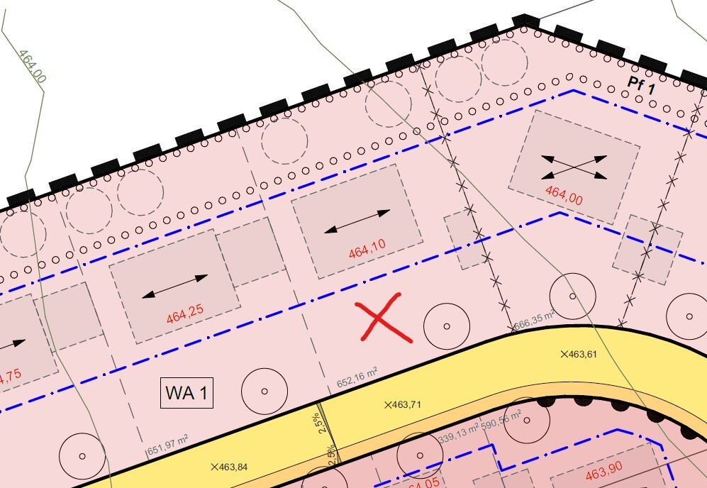

Größe des Grundstücks: 651qm
Hang: nein
Grundflächenzahl: 0,25 = 162,5
Geschossflächenzahl: keine Angabe im Bebauungsplan (BaWü)
Baufenster, Baulinie und -grenze: keine Angaben (BaWü); blau gestrichelte Linie im Bild

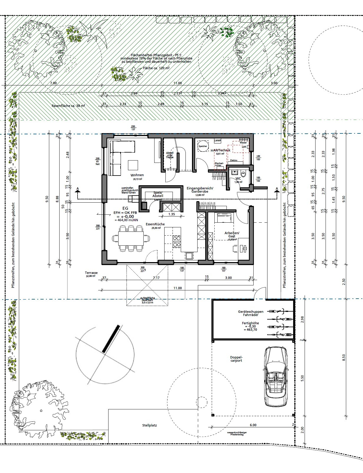

Garage, Carport Wunsch wäre eine ans Haus angeschlossene Doppelgarage. Architekt hat es bisher nicht hinbekommen.

Was gefällt besonders? Warum? Offene Küche und Esszimmer, weil Mittelpunkt des Lebens im Haus. Ausrichtung Schlafzimmer Eltern und Bad, weil Fensterfront Richtung unbebautes Gelände, dort wird keine Siedlungserweiterung kommen
Was gefällt nicht? Warum?
-Speisekammer, weil Essbereich vielleicht etwas zu eng wird. Außerdem Kamin innerhalb Speisekammer, da Fläche sonst zu klein. Kamin Fixpunkt weil OG, nur minimaler Spielraum.
-Durchgang Esszimmer zu Wohnzimmer, lässt sich nur schwer vorstellen und soll kein unnützer Schlauch werden
-Garage: Aktuell ein Kompromiss. Wunsch wäre direkt angebundene Garage mit Zugang ins Haus durch z.B. Technikraum. Architekt sieht keine Möglichkeit da sonst SW-Seite zu eng wird - seine Worte. Falls es doch klappt, was tun mit dem Eingangsbereich?
Hang: nein

- im EG: Offener Wohn-Essbereich, Technikraum ohne Hauswirtschaftsraum, Zusätzlich Zimmer als Büro, Gäste-WC ohne Dusche.
- im OG: Elternschlafzimmer, 2 Kinderzimmer, Bad mit Dusche + Badewanne, Hauswirtschaftsraum für Waschmaschine und Trockner

Die Kinderzimmer sind wirkliche sehr groß, auch das wurde vielfach besprochen hie und das Bad im OG ebenso und hat deutlich zu viel Leerfläche, ohne dass es deswegen schöner würde.

roteweste13.04.25 18:15An sich gefällt mir der Entwurf mit ein paar Abstrichen.
- Ich bin kein großer Fan von Speisekammern, aber bei euch, ist sie komplett zentral im EG untergebracht und verbaut euch aus meiner Sicht die Eingangs-Situation. Ich persönlich würde vom Wohnzimmer auch nicht auf die Eingangstür schauen wollen, aber ich glaube da bin ich eigen. Plant mal ohne Speise oder mit Speise an einer anderen Stelle.
- Ich persönlich würde mir auch überlegen die Garderobe in zwei Bereiche aufzuteilen.
- Was ist der Grund für ein Walmdach? Ein Satteldach ist bei eurem Baukörper günstiger, bietet mehr Dachboden und bessere Photovoltaik-Ausbeute (in BW braucht ihr das ja eh zwangsläufig).
- Garage/Carport: Das sehe ich anders als @Arauki, aber recht hat er schon: Überlegt euch, wofür ihr die haben wollt. Mit zwei Kindern und zwei Autos, die zur Arbeit bewegt werden wollen, sehe ich da aber schon Sinn drin. Das Delta gegenüber Carport sollte um die 20k Euro betragen.
- EG Dusche schließe ich mich bei 2 Kindern an.
roteweste schrieb:
Wenn das Grundstück tatsächlich eben ist, könnte man auch nochmal über die Hausposition nachdenken und den Garten in den Nord-Westen legen mit einer kleinen Südterrasse.Guck dir mal im Eingangsbeitrag die blau gestrichelten Linien an. Das sollte der Bereich sein, in dem das Haus stehen darf.Deshalb finde ich auch den Architektenansatz mit dem Carport und dem Schuppen im Anschluss recht gut. Der schafft schon mal einen Bereich, der abends auch Westsonne bekommt aber geschützt von der Straße liegt.
Der Hauseingang liegt halt ziemlich versteckt.
Ich würde auch über ein recht flaches Satteldach nachdenken.
Schorsch_baut13.04.25 19:23Ich find den Grundriss auch gut, aber die Speisekammer wäre besser zu nutzen, wenn diese 1m tiefer wäre. So ist ein (kaum) begehbarer Schrank. Und man hat einen seltsamen Zickzack Weg vom Eingang zum Wohnzimmer. Das ist arg verwinkelt.

Häuslebauer26 schrieb:
Architekt sieht keine Möglichkeit da sonst SW-Seite zu eng wird - seine Worte. Falls es doch klappt, was tun mit dem Eingangsbereich?Was soll denn da klappen?Mal davon abgesehen, dass ich von dieser Flurdoppelung durch einen weiten Hauseingang nichts halte, wirst Du wohl auch die Problematik erkennen, die die Durchführung eines solchen Wunsches hat?! Man will dieses, man will das und jenes, und dabei vergisst man, dass das Grundstück endlich ist, ein Haus, zumindest eine Stadtvilla meist nur vier Außenwände hat, man doch sicherlich den Wohnräumen mehr Aufmerksamkeit schenkt als einer Unterbringung von Fahrzeugen, die alle Jahre ausgetauscht werden.
In diesem Sinne finde ich die Priorisierung des Architekten schon nachvollziehbar.
-Speisekammer, weil Essbereich vielleicht etwas zu eng wird.Häuslebauer26 schrieb:
soll kein unnützer Schlauch werdenGenau, es hat sich ein unnützer Schlauch gebildet, der dafür sorgt, dass der Kamin eigentlich ein trostloses Dasein findet. Ein Gang, der WZ vom Essbereich trennt, eine Speis, die zwar Lagerfläche für die Küche generiert, aber wozu?Kleinigkeiten wie die Toilette im Nassbereich der Dusche usw.
Es gibt keinen weiteren Stauraum durch die Villa-Optik für zb Koffer und Dekokrams. Will man diese Sachsen tatsächlich in der Ankleide oder im Hauswirtschaftsraum lagern? Ich würde hier tatsächlich auf einen Kniestock von 180 oder ähnlich gehen und Abstellfläche unterm Dach über Dachschräge/Satteldach generieren.
Speis würde ich einschränken, z.B. über eine schmale Verlängerung des AB unter der Treppe, die dann als Abtrennung, aber nicht als Blockade dient. In der Küche sollten 3 Hochschränke reichen, damit man die Arbeitsfläche vergrößert, denn die finde ich bei dieser Küche einfach zu wenig. Die Ecken sind nur als Abstellfläche zu gebrauchen und dann ist da nur noch die Insel. Der Rest ergibt sich dann hoffentlich von allein.
