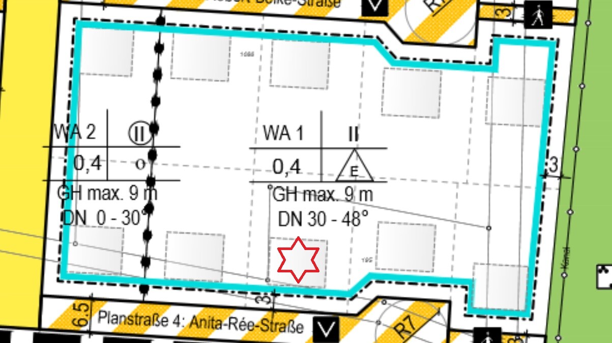

In einem anderen Thread waren wir ja mit unseren Planungen schon ein Stück weiter. Nun haben wir uns aber doch noch mal genauer mit dem Grundstück beschäftigt das uns von der Stadt zu einem m2 Preis von 99€ erschlossen angeboten wird.
Das Grundstück ist 527m2 groß (Rote Markierung) und ist im Kreis Steinfurt nördliches NRW
Im Süden (andere Straßenseite) ist eine weitere Bebauung fraglich, da der Bauer wohl ein Ausgleichsgrundstück möchte was die Stadt bisher nicht bieten kann. Wir hätten also Ausblick auf Felder. Wenn da nur nicht diese Nordausrichtung wäre!!!
Welche Möglichkeiten gibt es hier die Nachteile der Nordausrichtung zu umgehen?
Habt ihr eventuell direkte Vorschläge aus eigenen Erfahrungen?
Ist generell vom kauf eines solchen Grundstückes abzusehen?
Dazu ist zu sagen, dass wir seit 7 Jahren auf der Warteliste der Stadt stehen und nun endlichen ein Grundstück angeboten bekommen. Der Preis ist für die Stadt echt gut und die nächsten Grundstücke gehen laut Stadt nicht unter 120€ weg. Privat sind momentan keine Grundstücke zu erwerben. Diese sind dann auch deutlich teurer.
Wenn Ihr weitere Infos braucht, gerne fragen!

Wenn das grau markierte auf den Grundstücken das Baufenster ist, dann habt ihr auch gar nicht so großartige Möglichkeiten das Haus auf dem Grundstück zu platzieren um die Südseite besser zu nutzen. Der Preis fürs Grundstück klingt natürlich nicht schlecht!

Das grau markierte ist in erster Linie laut Legende nur ein Vorschlag für eine Bebauung. Aus dem Bebauungsplan lässt sich auch nicht entnehmen wo das Haus hingesetzt werden darf. Da ich die Bauzeichnung als Laie nicht lesen kann, weiss ich auch nicht ob die Zeichnung dies vorgibt!

Hab mir den kompletten Bebauungsplan mal angeschaut. Also daraus geht z.B. nicht hervor, das ihr das Haus nicht in den Norden des Grundstückes setzen dürft und den Garten zum Süden hin gestaltet. Müsst halt darauf achten das ihr durch die lange Zuwegung dann nicht die maximal überbaubare Fläche überschreitet. Allerdings hat es natürlich auch Nachteile seinen Garten zur Straßenseite hin zu haben.
