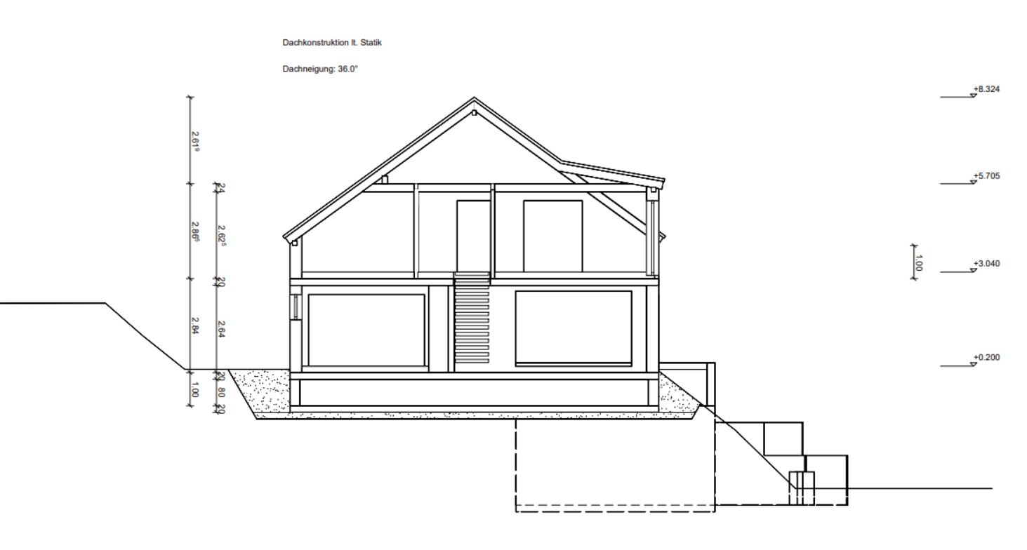

ᐅ Grundstück mit Hanglage, Berg hinterm Haus und fehlende Abendsonne
Erstellt am: 06.06.21 22:15
Rogsagr
RomeoZwo07.06.21 15:44
Ich sehe gerade, ist sogar ein Keller geplant...
Warum dann nicht - Eingang; Technik; Abstell; Büro/Gast in den Keller, der auf der Straßenseite ja ebenerdig ist. Dann brauchts auch keine Treppen außen hoch zum Haus und der Garten ist ganz privat.

Bei der doch signifikanten Hanglage schonmal über einen Keller nachgedacht?
Es ist eine Teilunterkellerung von uns geplant. Wenn ich es richtig verstanden habe, ist diese bis zur Treppe möglich. Unser Wunsch war es auch einen Durchgang durch den Keller zu haben.
Dort kämen Heizung, Lager und Sportraum hin. Wenn groß genug auch ein Büro. Muss der Architekt alles noch planen, auch wegen Statik etc.
hanghaus2000
07.06.21 18:05

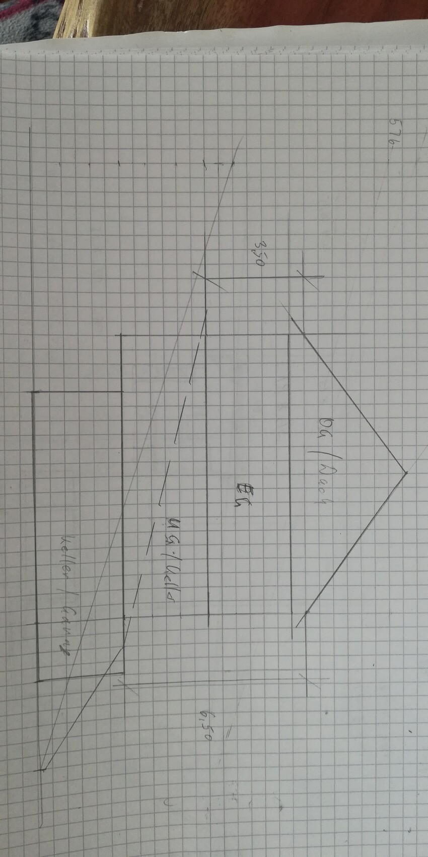

Gibt es nun einen Bebauungsplan? Ich zeigs mal schematisch. So koennte es evt. nach Bebauungsplan gehn.
Schnittansicht eines zweigeschossigen Hauses mit Keller, Treppe und Dachkonstruktion.
Skizze Planer,
Technische Geometrie-Skizze: Linien, Rechtecke und Dreiecke auf kariertem Papier.
Sorry, ich kann das nicht drehen?
So koennte ein 1,5 Geschosser mMn interpretiert werden.
[ATTACH alt="Schnitt6.JPG"]62234[/ATTACH]Skizze Planer,
[ATTACH alt="Schnitt7.jpg"]62235[/ATTACH]
Je nach Lichteinfall könnte man die unteren Räume auch als Wohnräume nutzen. Das war unsere Hoffnung. Oder die Räume niedriger machen, damit man mehr vom OG hat. Ich weiß nicht wie die Vorgaben sind. Hab versucht mich einzulesen, aber da wird einem schnell bewusst, wieso man nicht Jurist ist 😀
Danke für deine Mühen!
