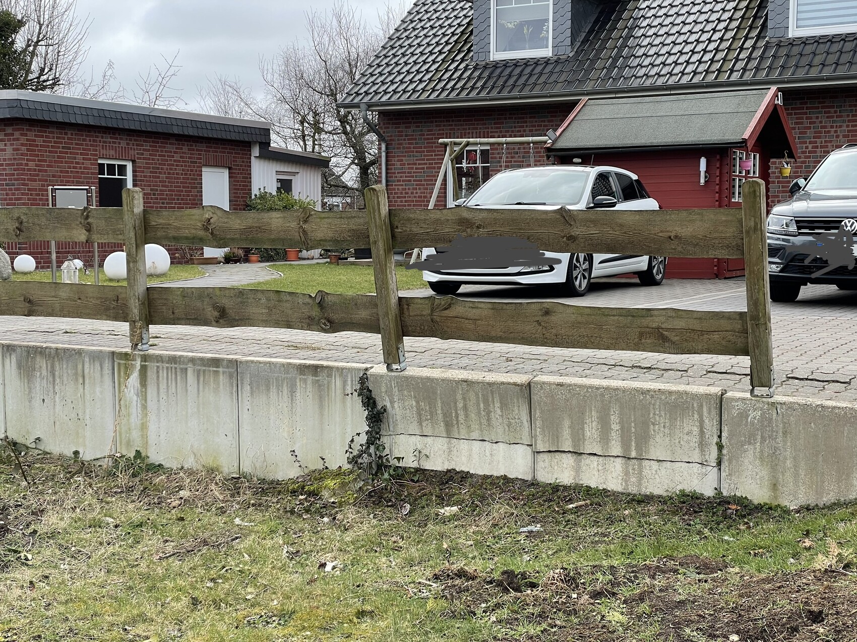

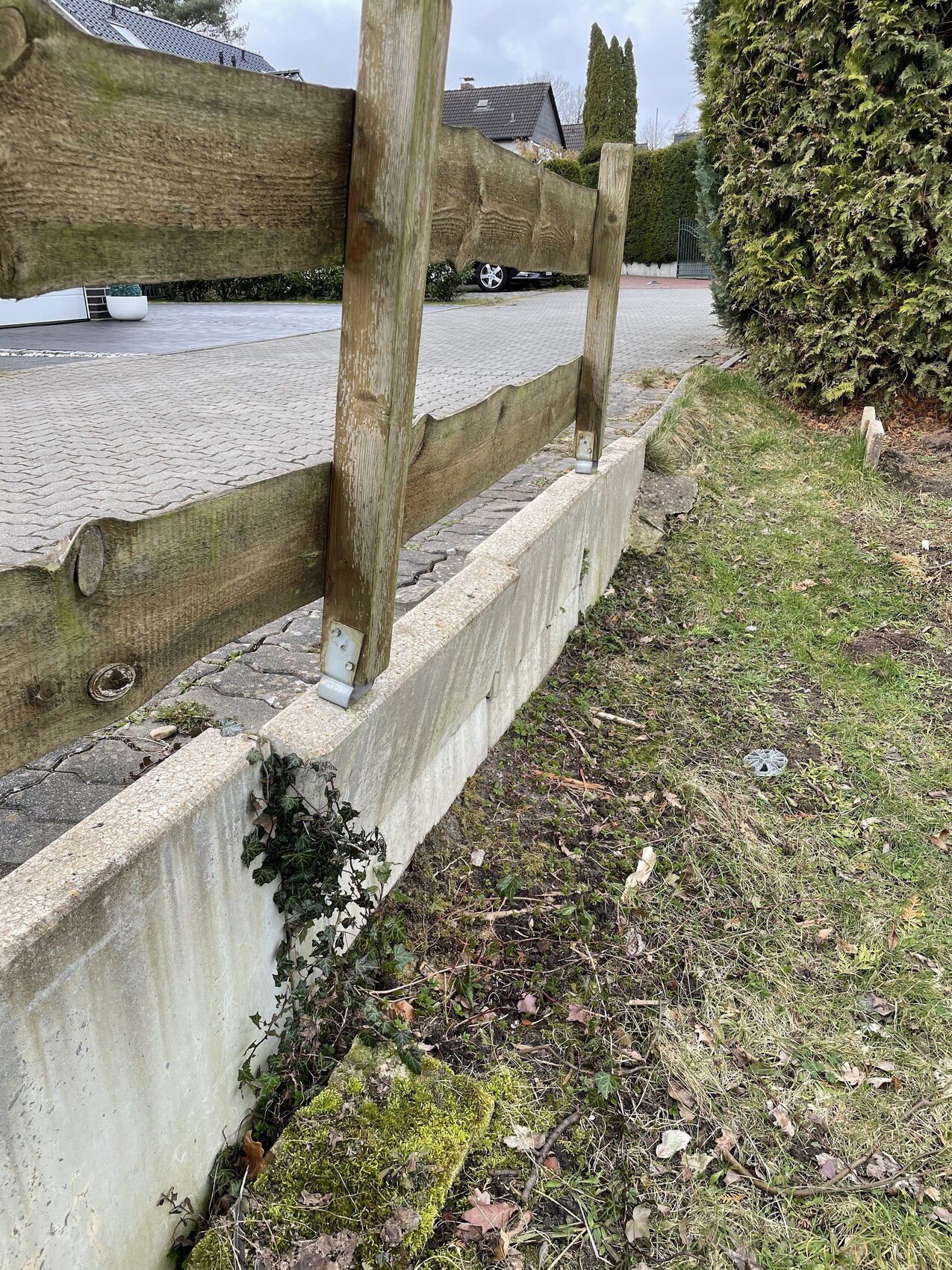

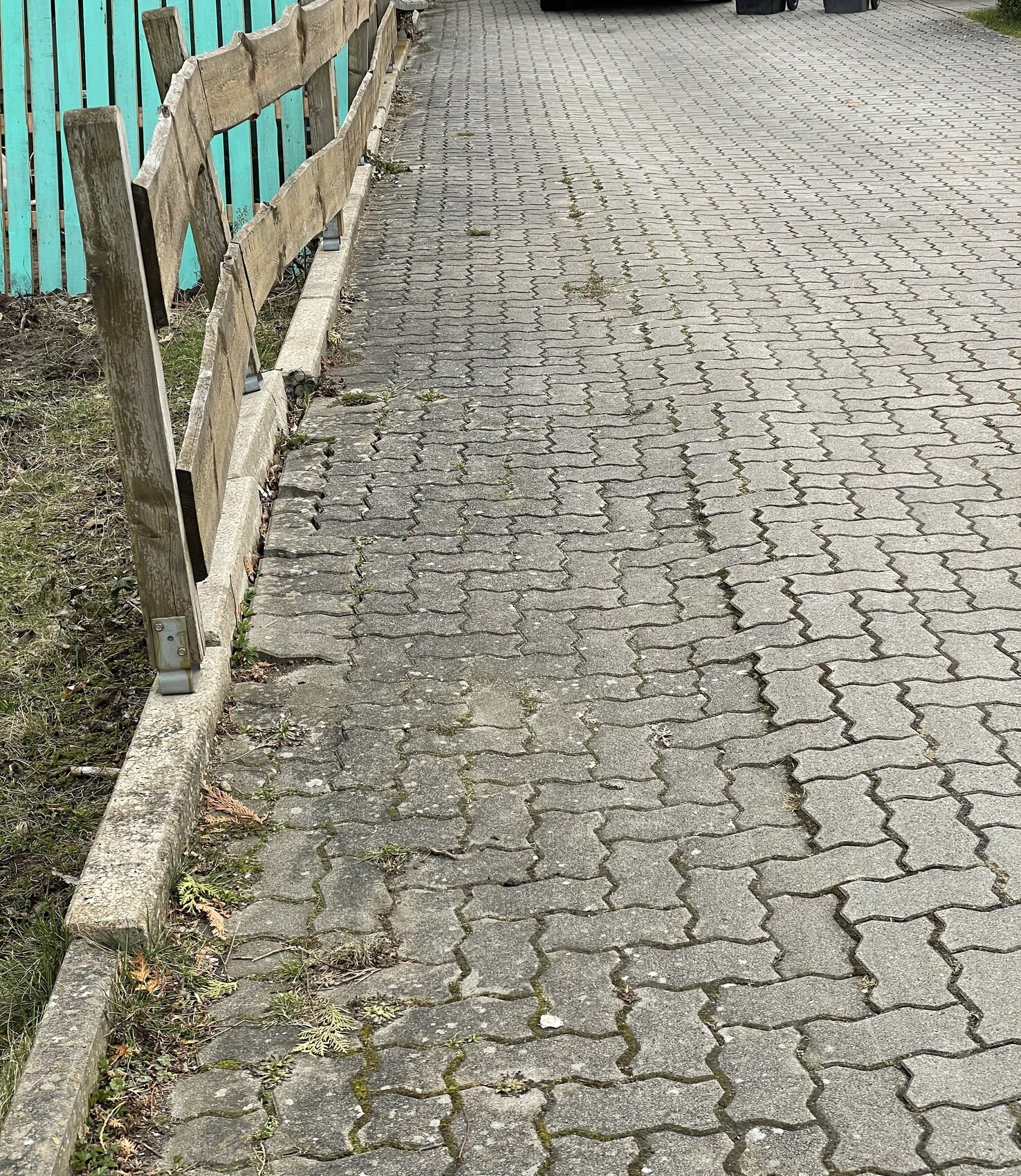

ich habe jetzt Fotos gemacht.
Die abgesengten Pflaster gehören zu dem Privatweg und auch, wenn ich das Grundstück in der Ecke teilweise aufschütte, kommt es ja nicht bis ganz oben an.
Kann ich nun die Anwohner in der 2. Reihe darauf aufmerksam machen, dass das da absackt (die sehen das doch auch).
Kann ich da was tun?
Gepflasterter Gehweg aus Betonpflaster mit Holzlattenzaun links; türkisfarbener Zaun dahinter.
Holzlattenzaun vor Betonmauer, dahinter weißer PKW und grauer SUV vor rotem Haus.
Wettergealterte Holzgeländer auf Betonmauer neben gepflasterter Zufahrt.

Vielen Dank fuer die Fotos.
Da hast ja schon die Beweissicherung. Man sieht, dass die Abstuetzung schon versagt hat. Also bist Du nicht verantwortlich wenn Du anfaengst zu bauen.
Die Eigentümer der Strasse sollten mit der Sanierung warten bis Du fertig bist mit bauen. Die Abstuetzung mit L Steinen ist ungenuegend.
Wichtig fuer Dich, dass Du nicht abgraebst in dem Bereich. Da muesste dann eine Unterfangeung her.

Also grundsätzlich würde ich sagen, dass die Bruchstellen nicht nach Materialermüdung aussehen.
Vielmehr sieht das für mich aus, dass der Grund des Bruches mal ein „Fahrfehler“ war.
Es sind ja genau die beiden gebrochen, an denen der Zaun montiert ist.
Dennoch hast du jetzt der Beweissicherung genüge getan und es dokumentiert.
21.03.21 17:21
Nein, keine Materialermüdung und auch kein "Fahrfehler", sondern eine Fehlkonstruktion bzw. -dimensionierung.
