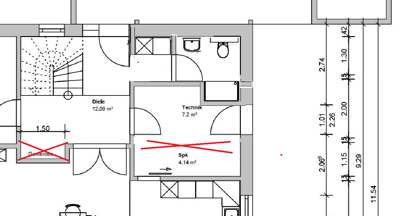

2. Speisekammer: Ja, das sehen wir auch so. Aus unserer Sicht würden wir die Wand zwischen Hauswirtschaftsraum und Speisekammer einfach streichen und den Raum für beides nutzen wollen. Spricht da was gegen?
3. OG: Damit sind wir auch nicht glücklich - hier muss eine neue Lösung her
2. Schmutzbereich Eingang: Meinst du damit, dass die Garderobe so weit von der Tür weg ist? Ja, dass passt uns auch nicht so richtig. Ich hätte sie gerne direkt links von der Tür, wo jetzt das Gäste-WC anfängt.
3. Laufrichtung Treppe: Andere Richtung ist natürlich denkbar - müsste ich mal in 3D betrachten. Aus dem Bauch heraus würde ich sagen, ich bekomme einen eher wenig engen Eingang, wenn die Treppe in der jetzigen Richtung läuft.
4/5. Gäste-WC/Speisekammer: Damit sind wir auch nicht glücklich - hier muss eine neue Lösung her. Idee wäre z.b. wie folgt (inkl. Speisekammer und Hauswirtschaftsraum zusammen)

haydee schrieb:1. Gewünscht Möbel: Okay, bisher sind Standard-Möbel vom Planer eingezeichnet. Vieles ist natürlich auch noch nicht bekannt, da wir wie gesagt erst am Anfang stehen. Ich schau da mal drüber und vergleiche mit dem vorhandenen.
Zeichnet unbedingt eure vorhandene bzw. gewünschte Möblierung ein.
Das Sofa ist er Puppenhaus, der Tisch mit ausgezogen Stühlen braucht viel mehr Platz.
In der Speisekammer paßt Nichtmal ein Gefrierschrank rein.
OG ja das gehört neu. Sieht aus nach zu viel Platz

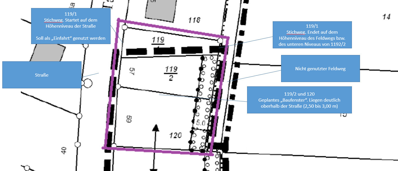

Jetzt zum Thema Hang.
Das Grundstück gestaltet sich ein bisschen schwieriger, dass ist uns bewusst. Aber so ganz extrem sieht das für uns (als Laien) nicht aus.
Ich erkläre erst mal den Hintergrund:
Unser jetziges Grundstück besteht aus ehemals drei kleinen Grundstücken (siehe Bebauungsplan):
1. 119/1
2. 119/2
3. 120
119/1 war ein Stichweg von der Straße zu dem Hinter dem Grundstück liegenden Feldweg. Weder der Feldweg, noch der Stichweg wurden/werden benutzt und daher konnten wir den Stichweg der Gemeinde abkaufen. Unsere Idee war, den ehemaligen Stichweg als Art Einfahrt zu nutzen, da die beiden anderen Grundstück deutlich Oberhalb der Straße liegen und man sonst nur schwierig hinkommen würde.
119/2 und 120 waren zwei Baugrundstücke und wurden zusammengelegt. Man sieht sie von der Straße nicht wirklich, da sie deutlich Oberhalb der Straße liegen und durch die Böschung zur Straße nicht einsehbar sind. Hinter der Böschung haben sie einen (für uns als Laien) leichten Hang. Laut Vermesser 2,5m in der Diagonalen auf ca. 30 Meter Breite. Dort oben soll auch das Haus gebaut werden (so unser Wunsch)
Bilder sagen mehr als tausend Worte:
2. Mit kurzer Böschung meinst du die zwischen 119/1 und 119/2? Mal dumm gefragt: Ist das Thema "Untergeschoss" bei dem Grundstück eine Empfehlung?

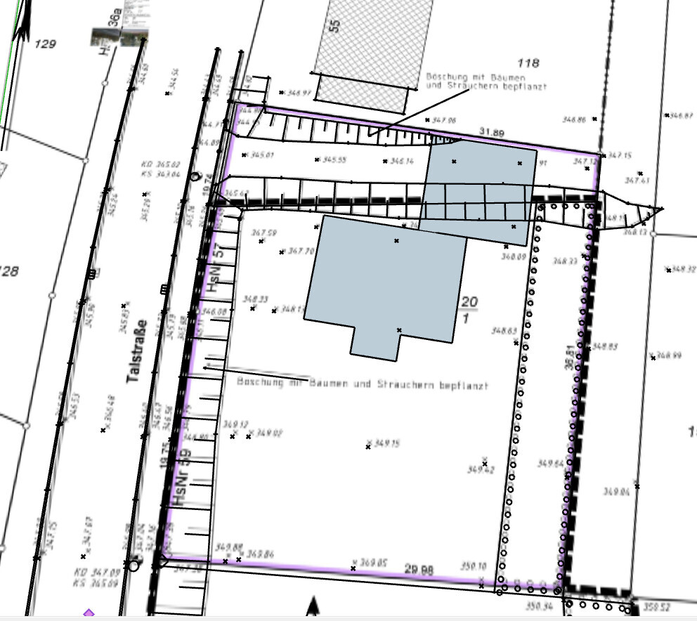

Escroda schrieb:1. Das "etwas" bezieht sich auf das obere - ich nenne es mal - Plateau. Vielleicht trifft es da "etwas" auch nicht, aber es sind keine 5m.
Das klingt bescheiden. Der Plan zeigt 5m (!) Höhenunterschied in der Diagonalen. Da ist Bescheidenheit IMHO unangebracht.
Wäre ja auch keiner, sondern ein Untergeschoss. Allein die kurze Böschung kann schon eine ganze Geschosshöhe aufnehmen. Dazu kommt noch das Quergefälle. Da muss ganz viel Planung investiert werden.
Wie viel gedenkst Du abzutragen? Wo soll noch aufgeschüttet werden? Das Gelände ist "voll krass" und passt in keinster Weise zum Entwurf. Kannte der GU das Gelände, bevor er mit dem Entwerfen anfing?
Hoffentlich kennt er die Vollgeschossdefinition in Hessen. Wenn die gestrichelte Linie die 2m-Linie sein soll, glaube ich an die Vollgeschossigkeit des OG. Zum Wissen fehlen die Ansichten.

Escroda schrieb:
OK. Dann mal anders gefragt: Auf welcher Höhe sollte die Oberkante des fertigen Fußbodens (Oberkante Fertigfußboden) liegen?

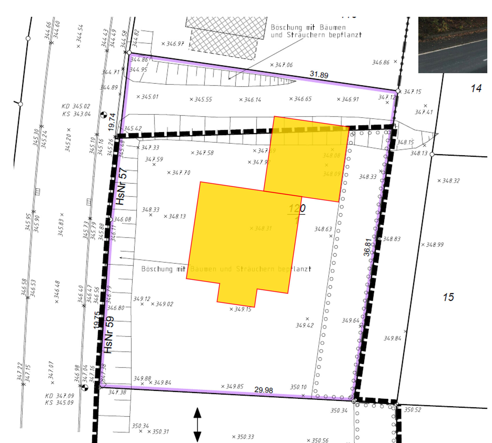

Hier mal der Entwurf auf dem Grundstück:
[ATTACH alt="Lageplan.png"]41218[/ATTACH]
Wenn Du die bestehende Auffahrt weitestgehend unverändert nutzen willst, müsste Oberkante Fertigfußboden bei etwa 346,70 liegen. Anstehendes Gelände beim Erker 349,15, macht 2,45 oder fast ein Geschoss unter der Erde.
Die bestehende Auffahrt ist mit gut 6% Steigung barrierefrei, könnte aber problemlos bis 15% aufgeschüttet werden. Dann könnte Oberkante Fertigfußboden einen Meter höher liegen, also bei 347,70. Immer noch sehr viel Erde zu bewegen, um eine Terrasse im Süden herzustellen.Okay, verstanden! Das war unser erster Gedanke. Sprich Auffahrt soviel wie möglich aufschütten und im Bereich der Terrasse dann abtragen bzw. Garten in zwei ebenen Anlegen. Aber ja, das ist dann wohl tatsächlich sehr viel. Garage vom Wohnhaus abkoppeln wäre ein Kompromiss, den wir definitiv eingehen würden. Das wäre als ein Ansatz, den wir verfolgen könnten. Garage dann auf unterem Niveau wie jetzige Auffahrt und Haus oben, mit Treppe zu erreichen. Werden wir uns mal näher mit beschäftigen.
Escroda schrieb:
Ja.
[ATTACH alt="Lageplan2.png"]41219[/ATTACH]Kannst du mir die Idee noch etwas erläutern? Oberkante Fertigfußboden wäre dann wo? Garage und Untergeschoss dann auf einem Niveau? Das Haus sitzt dann ja sehr weit westlich. Wir möchten gerne Terrasse/Garten größtenteils im Süd/Westen haben (wegen Abendsonne...). Aber sollte ja auch einfach nach hinten zu schieben sein!?
Mir kam jetzt noch mal folgendes (bzgl. Untergeschoss). Wäre das eine Idee/gut umsetzbar?
- Garage und Haus stehen Soweit Nord-östlich wie möglich
- Oberkante Fertigfußboden Garage auf Niveau der jetzigen Auffahrt (ca. 346,50)
- Untergeschoss mit Eingangsbereich auf gleichen Niveau
- Eingang wäre dann im UG rechts vor der Garage
- EG wäre dann Oberkante Fertigfußboden ca. 349,30 und damit ungefähr auf der Höhe wie das anstehende Gelände am Erker.
Müsste natürlich auch einiges an Erde bewegt werden für das UG (und das müsste als Keller zählen...). Dafür kann das Haus kleiner werden und man müsste nicht so viel aufschütten. Dann müsste man ein UG ergänzen (können wir uns vorstellen mit Eingangsbereich, Hauswirtschaftsraum (bisher in EG und AG), Arbeitszimmer (bisher in EG), ggf. Gästebad.
