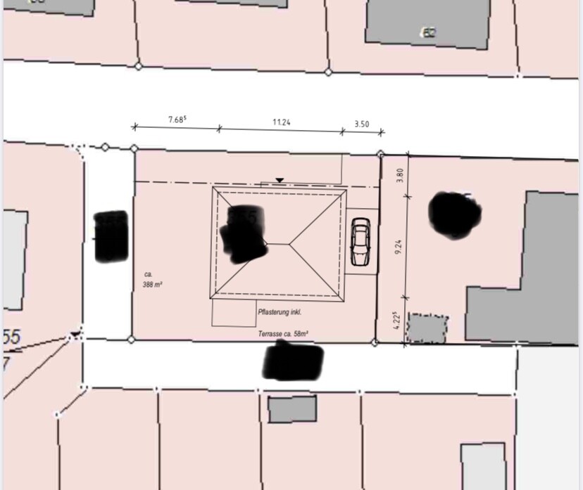

Das kommt ja darauf an, was Du bauen möchtest und wo der Baukörper platziert werden soll. Möchtest Du das "gewisse Flair" oder maximale Rendite? Hier mal maximale Rendite:
Abmessungen Haus ca. 11.80*11.50, EG, OG, DG als Nicht-Vollgeschoss, 3 Wohneinheiten, 3 Stellplätze
Hauseingang über Weg von den Stellplätzen erschlossen, dadurch mehr Strecke um den Höhenunterschied zu überwinden. Für echte Barrierefreiheit müsste Oberkante Fertigfußboden ca. 50cm tiefer, also 22.00, oder Dein Planer lässt sich noch was besseres einfallen, z.B. Stellplätze in den Westen oder mit Zentimeter-Optimierung unter Beachtung der Grundflächenzahl weiter in den Süden.
Edit:
Ach! Überlesen. Zeig' mal, was Du vorhast (Größe, Platzierung)
Gebaut werden soll ein Einfamilienhaus mit ca. 140-150qm.
Der jetzt angehängte Plan ist leider nicht mehr ganz aktuell.
Das Haus soll tiefer und dafür weniger breit werden, damit wir „mehr“ Garten im Westen haben können, was ja bei der Grundstück Größe eben nicht ganz einfach ist Die Terrasse soll ebenfalls in den Westen.

Yaso2.028.06.20 12:04
hampshire schrieb:
Klasse, wie Du die kostenoptimierte Variante erstellt hast. Das ist mal wieder maximal wertvoll für den TE.
Der Begriff "maximale Rendite" ist etwas irreführend - eine Form dre Rendite beim Hausbau ist die sich einstellende Zufriedenheit beim Bewohnen. Diese kann durchaus "flairbestimmt" sein. Als Bauherr bitte nie bei allen Prioritätensetzungen rund ums Portemonnaie vergessen, dass der Zweck des Hauses die Behausung ist und nicht die "Einsparung".
das ist sowas von Wertvoll für uns, das stimmt!!
Dafür bin ich den Teilnehmern hier auch sehr sehr dankbar!
Yaso2.028.06.20 12:07
hampshire schrieb:
Freue Dich über die Dreidimensionalen Gegebenheiten! Etwas Bewegung im Höhenprofil des Grundstücks macht die doch einen gewissen Flair. Frage einen Architekten wie er mit den Gegebenheiten spielen kann.
Unserer hatte eine enorme Vorstellungskraft dafür, das inzwischen gebaute Gehäuse für unser Leben auf einem sehr dreidimensionalen Grundstück zu platzieren.
Oberkante Fertigfußboden liegt übrigens 10,5m über Straßenniveau.
das „Problem“ ist, dass wir bisher keinen gefunden haben, wo man das Gefühl hatte, der hat Bock darauf.. 3 Gespräche hatten wir bisher und bei allen war die erste Aussage „das Grundstück ist ja nicht sonderlich groß“... Als wüssten wir das nicht bereits.
Pinky030128.06.20 12:20
Muss denn die Garage/der Stellplatz auf eine Höhe mit dem Haus? Sonst kann man das ja losgelöst voneinander betrachten. Parkplatz auf Straßenniveau, Haus auf einem anderen.
Yaso2.028.06.20 13:23
Ehrlich gesagt, hab ich mir darüber noch nie Gedanken gemacht, wie das wäre, wenn man den Stellplatz anders betrachtet. Aber ein Muss ist es nicht, dass es auf der selben Höhe ist. Es wäre uns sogar lieber, wenn die Auffahrt so wenig steil wie möglich wäre!
