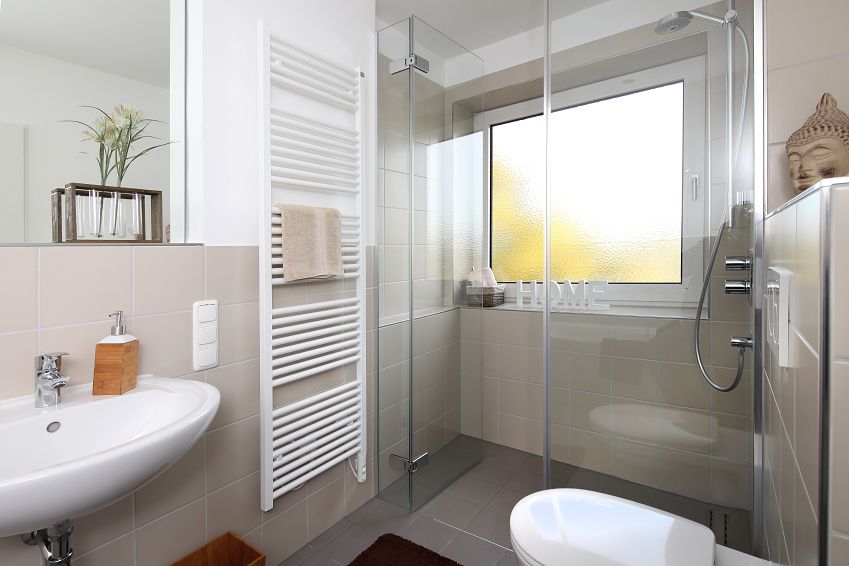

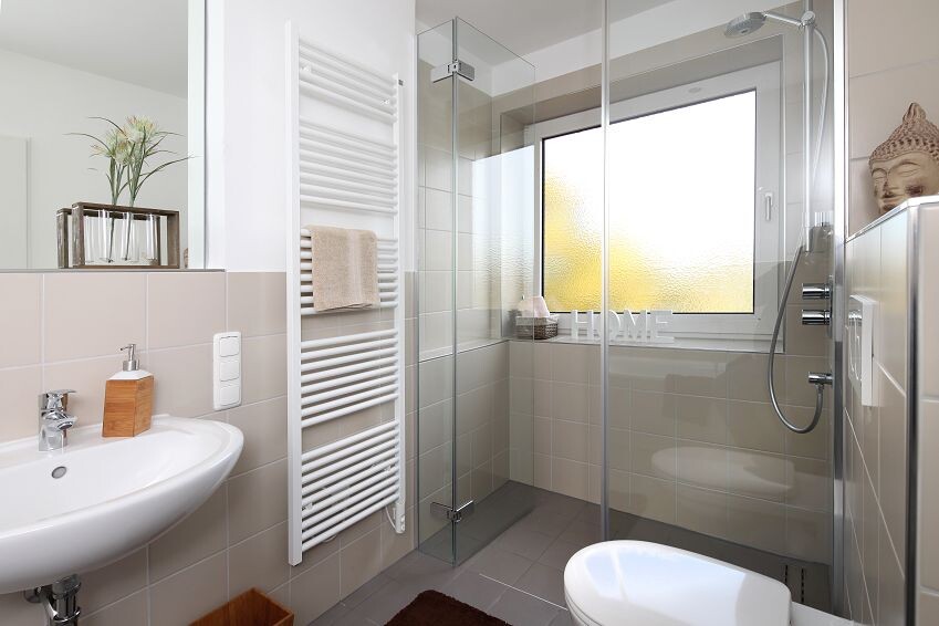

Vielen Dank für den Kommentar " Die Dusche an der stelle geht gar nicht", wo wir jetzt noch mal darüber nachgedacht haben ist das tatsächlich wirklich nicht gut. Jetzt haben wir eventuell eine andere Lösung gefunden, wenn wir die Dusche hinten komplett rüber machen würden, wie in dem Bild hier?!

Ja, die Idee, mit der Dusche nach hinten zu setzen, hatte ich auch. Finde ich ganz gut die Lösung. Gefällt mir.
