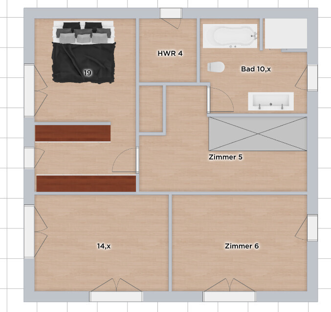

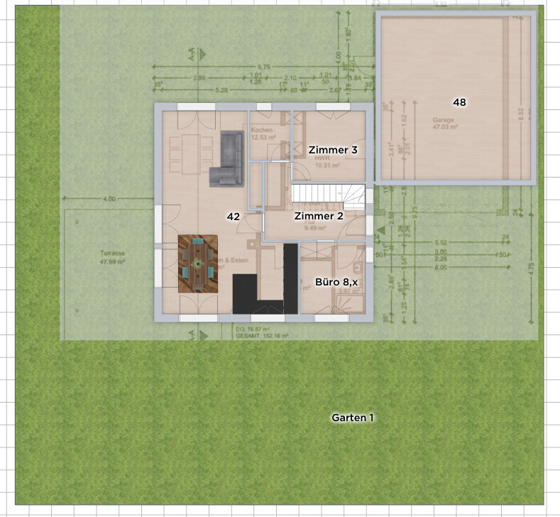

03.12.20 13:50
Hier mal eine andere Ausrichtung, Garagenmaße wurden auch verändert, damit Tür und Treppe verschoben werden kann.
Treppe und Flur bekommt wieder Tageslicht durch Fenster, bessere Zonierung von Küche, Ess und Schalzimmer.
Fenster mehr oder weniger in Symmetrie (liegt mir nicht, da ich es unspannend finde), Wäschewaschen ist im OG.
Man könnte neben der Treppe natürlich noch den "verschwendeten" Raum nutzen, aber ich sehe keinen Mehrwert. So kann man dort noch die Nähmaschien oder einen kleinen Arbeitsplatte einrichten, ggf einen Lesesessel.

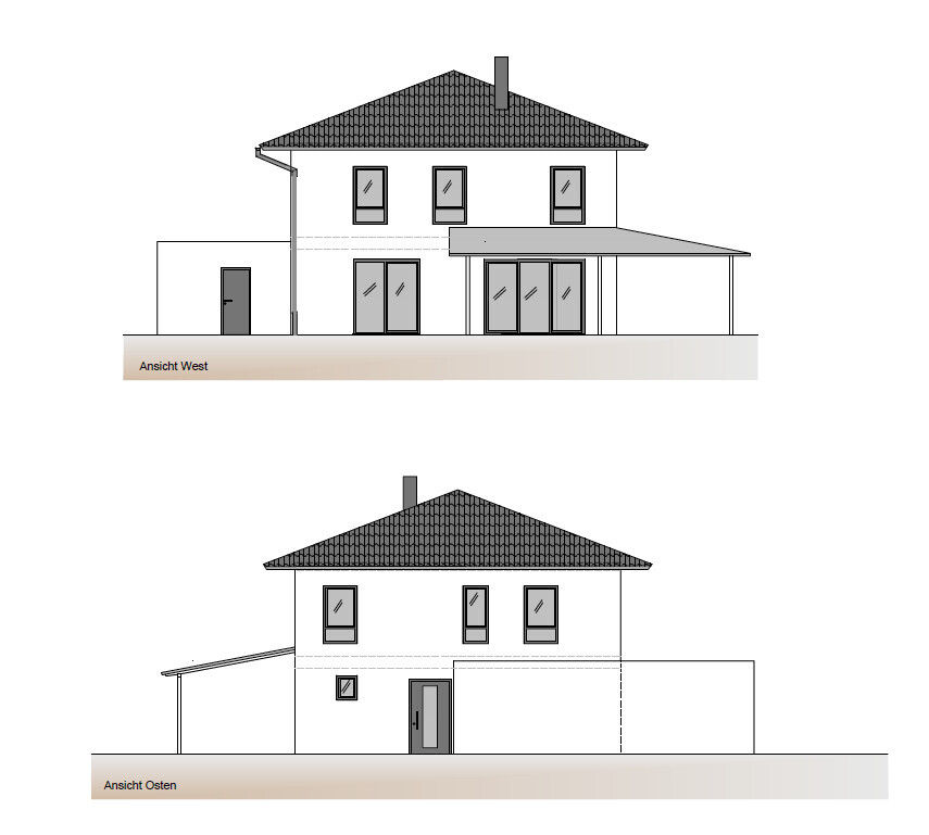

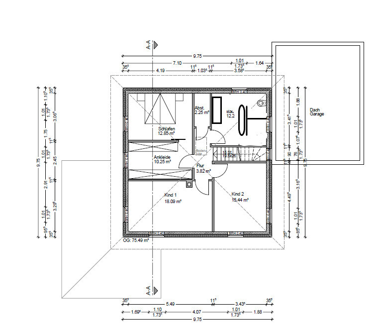

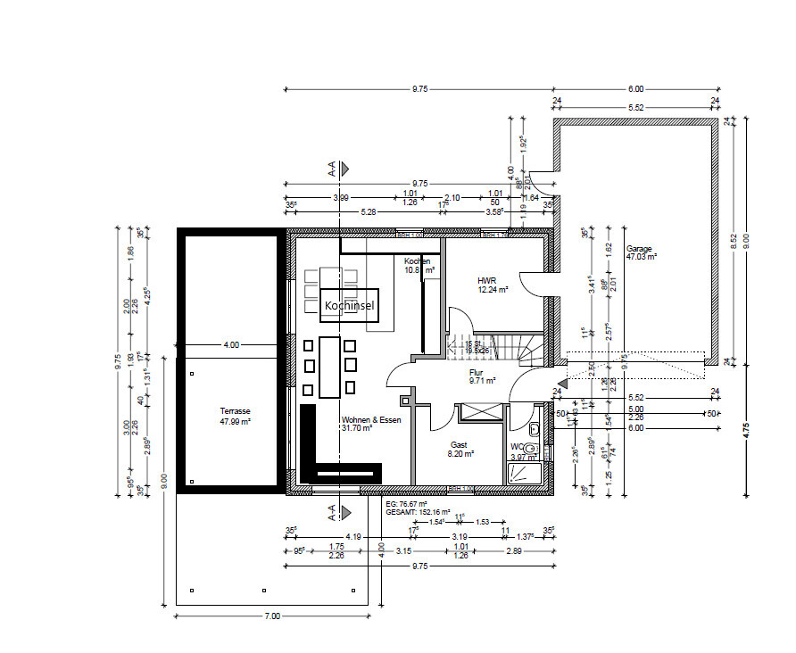

Nach den zahlreichen Anregungen haben wir unseren Grundriss und unsere Küchenplanung überarbeitet.
Im Einzelnen sind es folgende Änderungen:
- Wegfall SK
- Tausch Ankleide/Schlafzimmer und hinzufügen von kleiner Abstellkammer
- Terrasse Richtung Westen
Nach Absprache mit unserem Küchenstudio wird erstmal eine L-Küche mit klassischer Kochinsel entworfen.
Dazu habe ich die aktuellsten Grundrisse vom Architekt professionell mit Paint (ohne Maßstab) bearbeitet.
Meine aktuellen Bedenken wären die Fensterpositionen. Im Flur zum OG benötigen wir kein Fenster, ebenso benötigen wir nur 1 Fenster im Bad.
Was sind eure Gedanken dazu?

14.12.20 12:22
Finde die Stelle, wo Du die Anführungszeichen vergessen hast 🙂
Beides bezweifle ich.
Anhaltend, daß die Befreiung vom Quadratkorsett heilsam wirken würde.
Würfel*
14.12.20 12:25
Ich glaube nicht, dass das EG so funktioniert. Dein Tisch ist gerade mal 70 cm breit und es zwickt schon an allen Ecken und Enden. Auf 9 m Innenbreite bekommt man einfach keine Küche mit Insel + Esstisch + Sofa nebeneinander hin. Das Sofa steht zudem noch mit beiden Schenkeln vor den bodentiefen Fenstern. Um Platz zu gewinnen, würde ich entweder Gast/Büro mit hochnehmen und von Ankleide und dem größeren Kinderzimmer Quadrameter hergeben. Oder Technikraum deutlich kleiner und dafür oben Hauswirtschaftsraum + Abstellraum. Wenn dann mehr Platz im EG da ist, könntest du die typische L-lösung anstreben und den Tisch aus der Mitte rausholen. Oder du machst das Haus einfach breiter, damit Kü+Tisch+WZ nebeneinander passen. Rechteck statt Quadrat.
