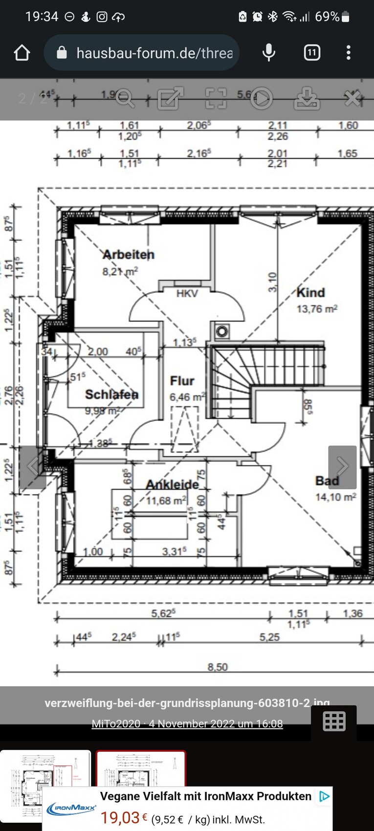

An der Südwand ist in der Ankleide kein Fenster eingezeichnet?

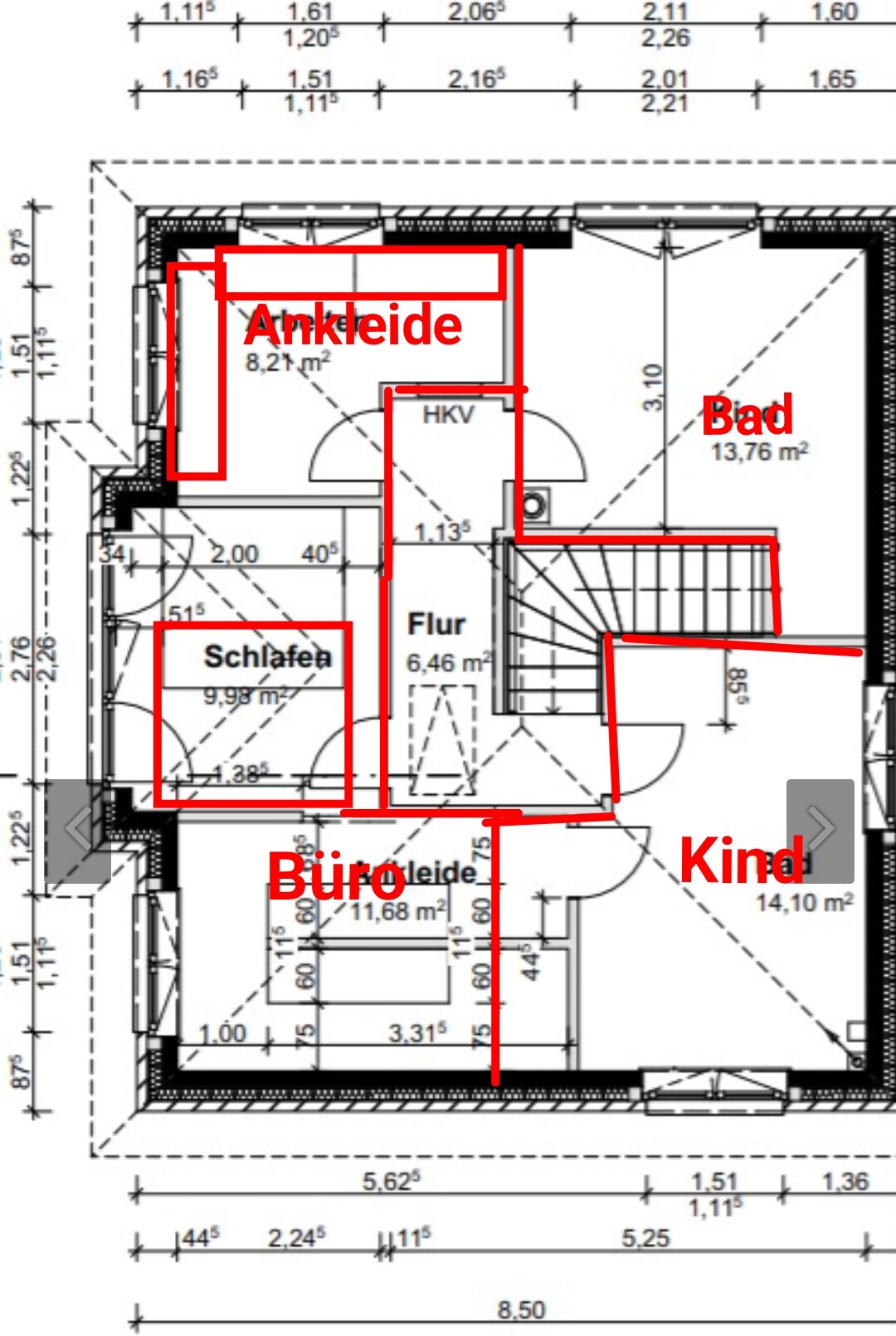

Ich bleibe dabei, dass ich komplett neu planen würde und nicht umplanen würde.
Davon ab anbei ein erster Vorschlag. Bitte Türen und Fenster selbst reindenken, sitze gerade am Handy.
Vorteile:
Schöneres, größeres Kinderzimmer, das mehr Licht bekommt
Weniger Platzverbrauch durch Ankleide
Schornstein verläuft nicht durch Kinderzimmer
Büro besser möblierbar
Überlegt Euch mal, ob ihr den Rundgang wirklich braucht. Ich finde es megaanstrengend, mehrere Türen zum Ab- und Aufschließen im Bad zu haben...
Die Fensterplanung ist erstmal grob, es geht erst einmal nur um die optimale Raumplanung 🙂
