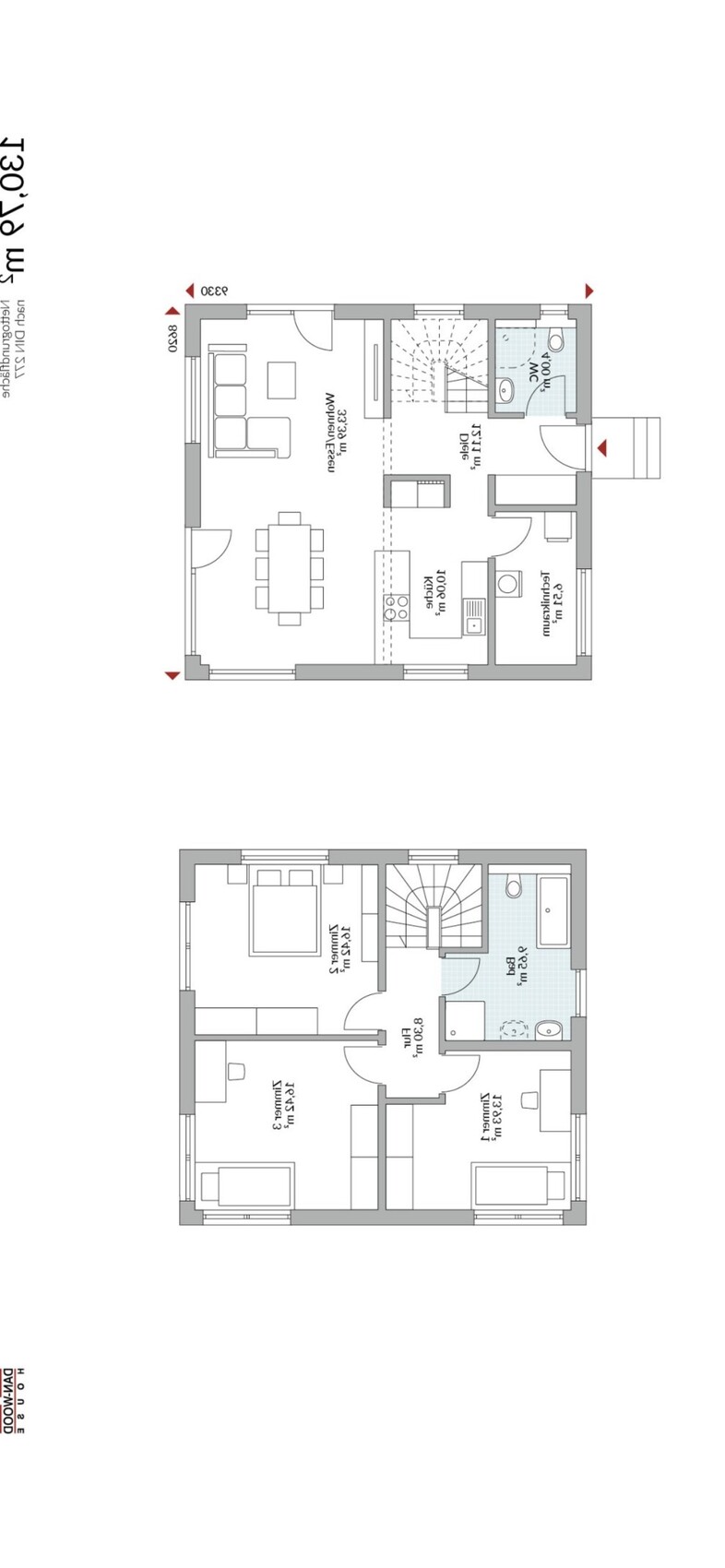

Ich verstehe es immer noch nicht mit dem Panoramafenster in der Ankleide:
schönste Hausecke sollte für einen Aufenthaltsraum herhalten und keinen Nutzraum, wo man sich blank zieht.
Der erfahrene Leser weiß, dass ich normalerweise Alternativen zeichne. Das mache ich aber nur, wenn der Lageplan aussagekräftig ist und der Bauherr/Fragesteller bestimmte Informationen gibt.
Deshalb hier ein Beispiel von Danwood, um zu zeigen, was bei 130qm so an Haus drin ist.
Danwood deshalb, weil die oft mit offenen Fluren planen.
Zweigeschossiger Grundriss: Wohnzimmer, Küche, Essbereich, Treppe, WC, Schlafzimmer.
Hier kann man sehen, dass es recht eng wird trotzdem ist alles da. Wenn man die Tür vom Schlafzimmer versetzt, dann passt hinter die Wand ein weiteres Schrankelement, wenn man das Kinderzimmer planrechts verkleinert, bekommt man entweder eine Sauna oder einen AB als Dachbodenersatz.
Der Kamin hat als Tunnelkamin natürlich keinen Platz, weil er alles dominieren würde, und auch einen Kaminschlot sehe ich in dieser klar strukturierten Raumplanung nicht.
Und ein weiterer Tipp: bloß keine Betontreppe im kleinen Haus so wie dort eingezeichnet. Eine Holztreppe ist wegen des Materials luftiger und darunter kann man mit Setzstufen auch einen AB generieren.

... wo hast du die Sauna her? Ansonsten warte ich auch auf einen Lageplan, vorher ist ja sogar Beispielgrundrisse suchen irgendwie etwas sinnlos, weil man Grundstück und Einordnung in die Umgebung nicht kennt.

Hier steht es... für Beispielgrundrisse ist der TE wohl gar nicht offen, habe ich das Gefühl.
