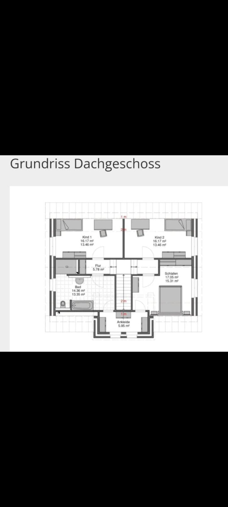

Oben im Schlafzimmer werden wir den Abstellraum wohl verkleinern für ein größeres Schlafzimmer bzw so das wir das Bett anders stellen können.
Wir finden einen Abstellraum oben im OG schon wichtig ? Ihr nicht?
Du bist jetzt schon an mehreren Stellen gefragt worden, was du immer so abstellen willst. Vielleicht erläuterst du deine Gedanken mal, warum z. B. dieser Abstellraum? Warum findest du ihn wichtig? Ich fände ihn gut, wenn man da Waschmaschine/Trockner stellt.
Und noch einmal ... hier ein bisschen vergrößern, da ein bisschen verkleinern macht nicht den besseren Grundriss. Das Büro unten leidet jetzt schon unter der Tür, die in die Raumecke gedrängt ist.

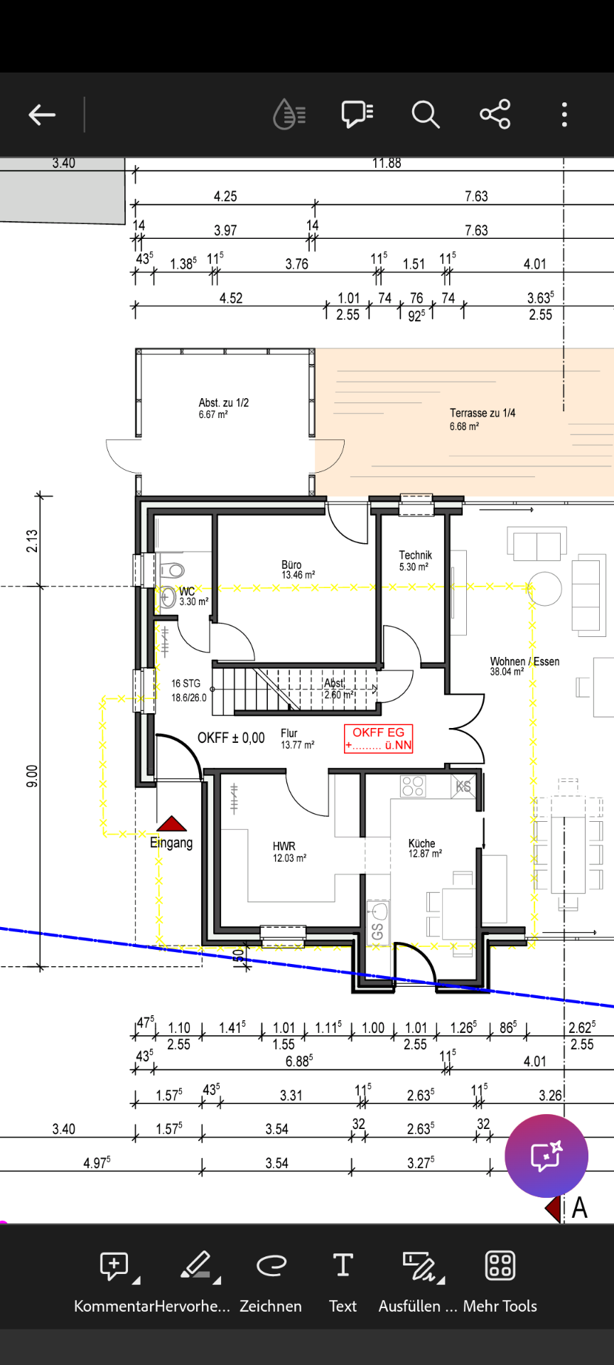

Ja oben in den Abstellraum wäre es gut wenn dort Waschmaschine oder Trockner wir stellen aber das passt wohl nicht daher machen wir den Abstellraum oben kleiner so daß wir einen bisschen größeren Schlafzimmer haben
Bügelbrett, Deko und so Kleinkram soll oben in Abstellraum.
Ansonsten fällt uns auch nicht viel ein.
Unten der Hauswirtschaftsraum ist uns wichtig das dort Waschmaschine und Trockner sind und Platz für zwei Wäscheständer vorhanden ist.
Die Tür im Büro kommt weg dahinten. Da kommt ein Fenster.
Muss ehrlich sagen, über das Budget haben wir uns keine so großen Gedanken gemacht. Wir haben viel geerbt und sind hier flexibel.
Wichtig ist das wir auf dieses Grundstück das Maximum rausholen und da wir nur einmal bauen wollen wir auch jetzt schon an alles denken.
Ja wir haben jetzt es so gemacht das wir eine kleine Garderobe für Gäste machen, das Büro wird vergrößert und Technik kommt in den Hauswirtschaftsraum wo es auch hingehört.
Küche hat den Durchgang zum Hauswirtschaftsraum als Art Speisekammer.
Uns ist eine geschlossene Küche wichtig mit Sitzmöglichkeiten.
Bad und Küche bleiben von der Anordnung so.
Wir werden jetzt den Technikraum verändern bzw das Büro vergrößern.
Im Hauswirtschaftsraum soll jetzt die Technik komplett rein
Ein Spülbecken und zwei Regale für Vorrat und ggf ein Gefrierschrank.

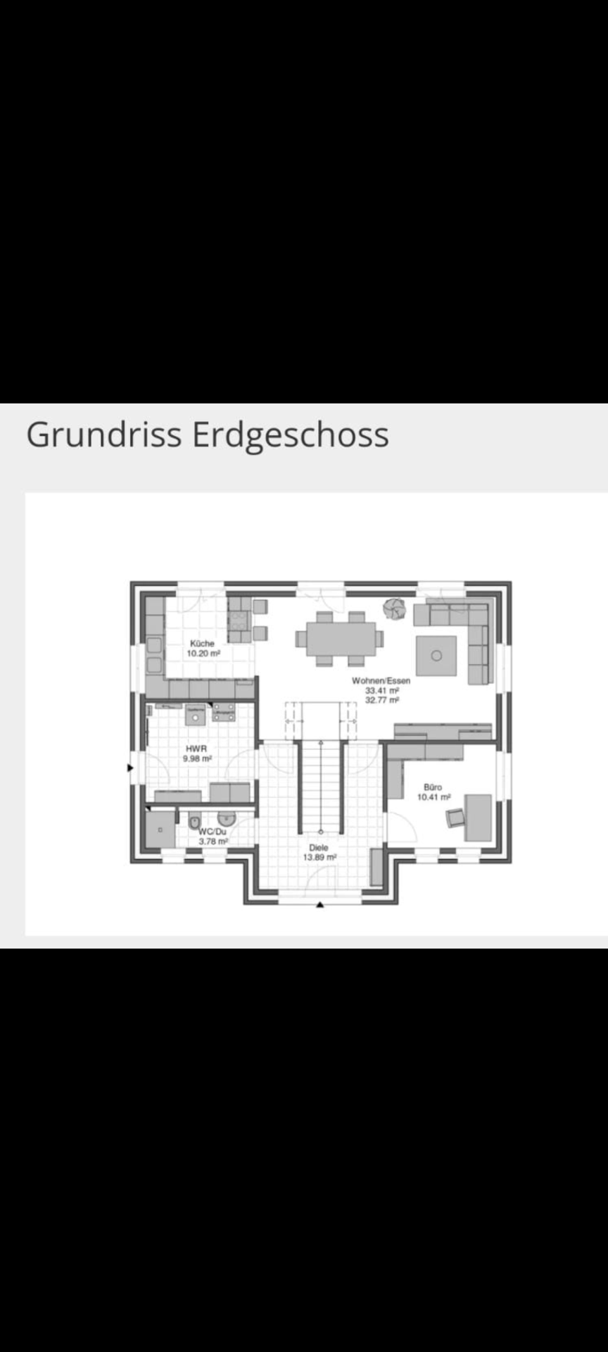

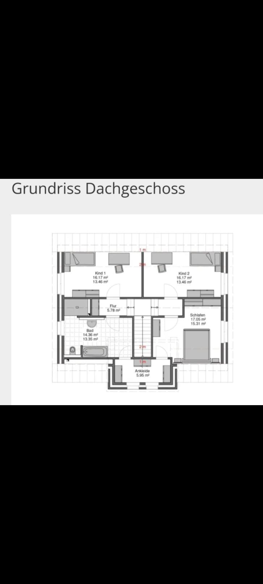

Verstehe es nicht. Du stellst es ja so dar als ob wir bzw der Architekt keine Ahnung hat.
Wir haben uns ja was dabei gedacht.
Schau Mal so sieht das Nachbarhaus aus.
Wir haben bewusst die Küche vorne platziert für die Abendsonne (S/W Terrasse) und Wohnzimmer hinten für Ost/Süd Terrasse.

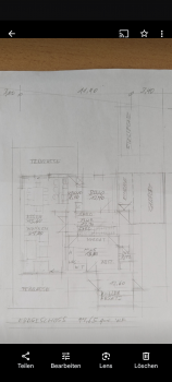

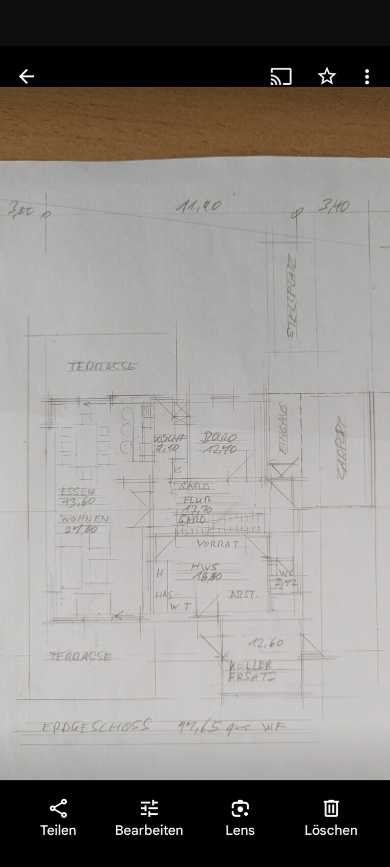

Der aller erste Entwurf vom Architekt sah so aus... Siehe Handzeichnung
Uns hat die offen Küche nicht gefallen...
Dann habe ich dir noch ein Entwurf gesendet wo der Eingang anders war...die Idee hatte auch der Architekt.
Grundriss Dachgeschoss: zwei Kinderzimmer, Schlafraum mit Ankleide, Bad, Flur
Grundriss Erdgeschoss: Küche, Wohnen/Essen, Diele, Büro, HWR, WC/Du.
Skizze eines Erdgeschoss-Grundrisses mit Terrassen, Küche, Essen, Wohnen und Vorrat.
Grundriss EG: Eingang, Flur, Küche, Wohnen/Essen, Büro, Technik, WC, HWR, Terrasse
Das habe ich nicht gesagt, sondern: daß der Vergleich von Entwurf und Unzulänglichkeiten nachdrücklich nahelegt, einen Mangel an Zuhören zu vermuten. "Keine Ahnung" sage nicht ich, obwohl die hauptsächlich von anderen Mitdiskutierenden benannten leider deutlich in diese Richtung weisen. Fakt ist: strukturelle Unzufriedenheiten mit dem Ergebnis der Leistungsphase 3 sind nicht auf dem Weg zwischen Leistungsphase 3 und Leistungsphase 4 heilbar, sondern ausschließlich im Rückschritt in den Streckenabschnitt zwischen Leistungsphase 2 und Leistungsphase 3. Jeder Versuch, hierfür einen anderen Weg zu nehmen, wird unverhältnismäßig teurer. Latent hast Du hier ja auch wiederholt anklingen lassen, die Wahl eines anderen Architekten stünde zur Disposition. Und ich müßte lügen, wenn ich da widerspräche, das für erwägenswert zu halten.
