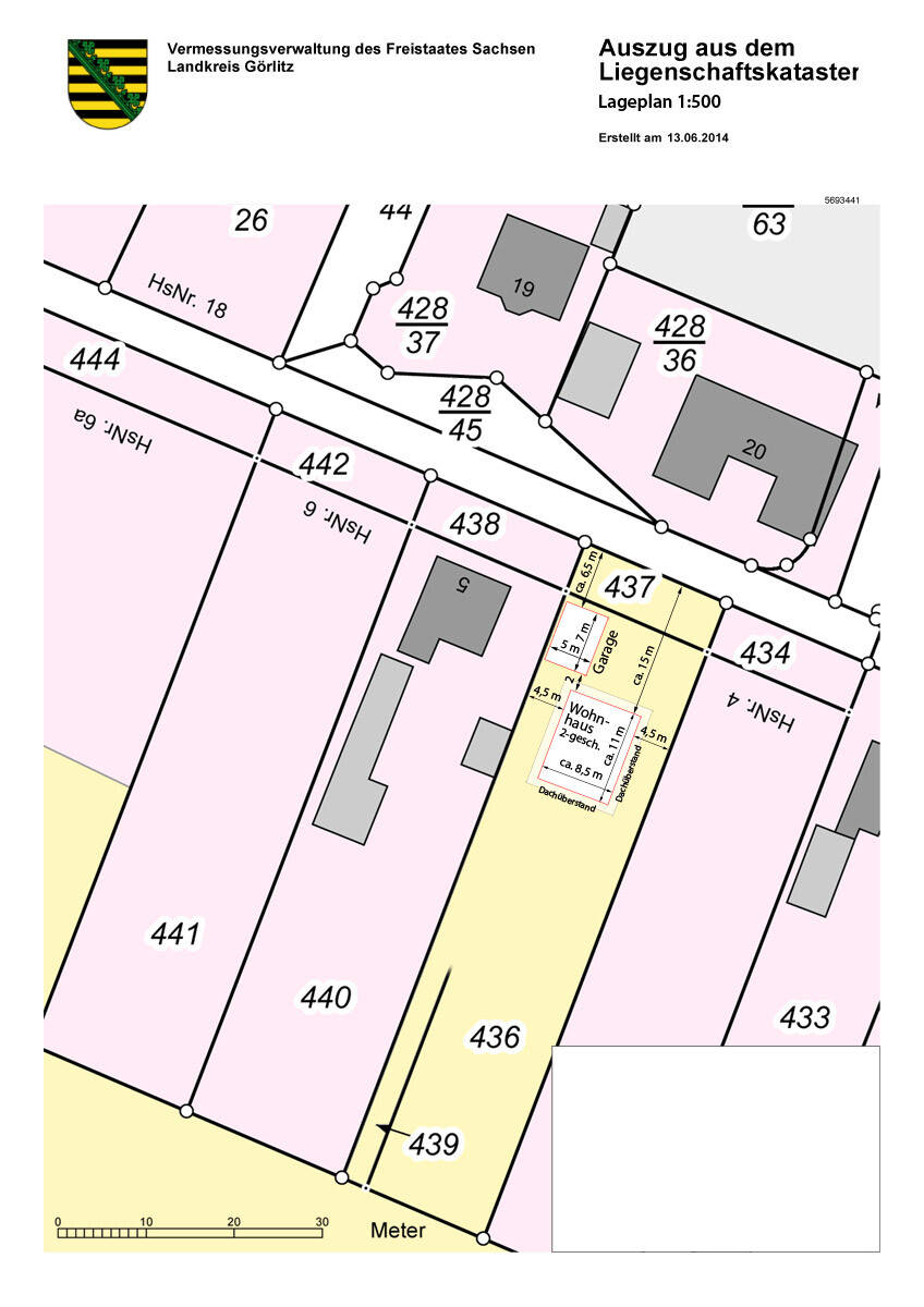

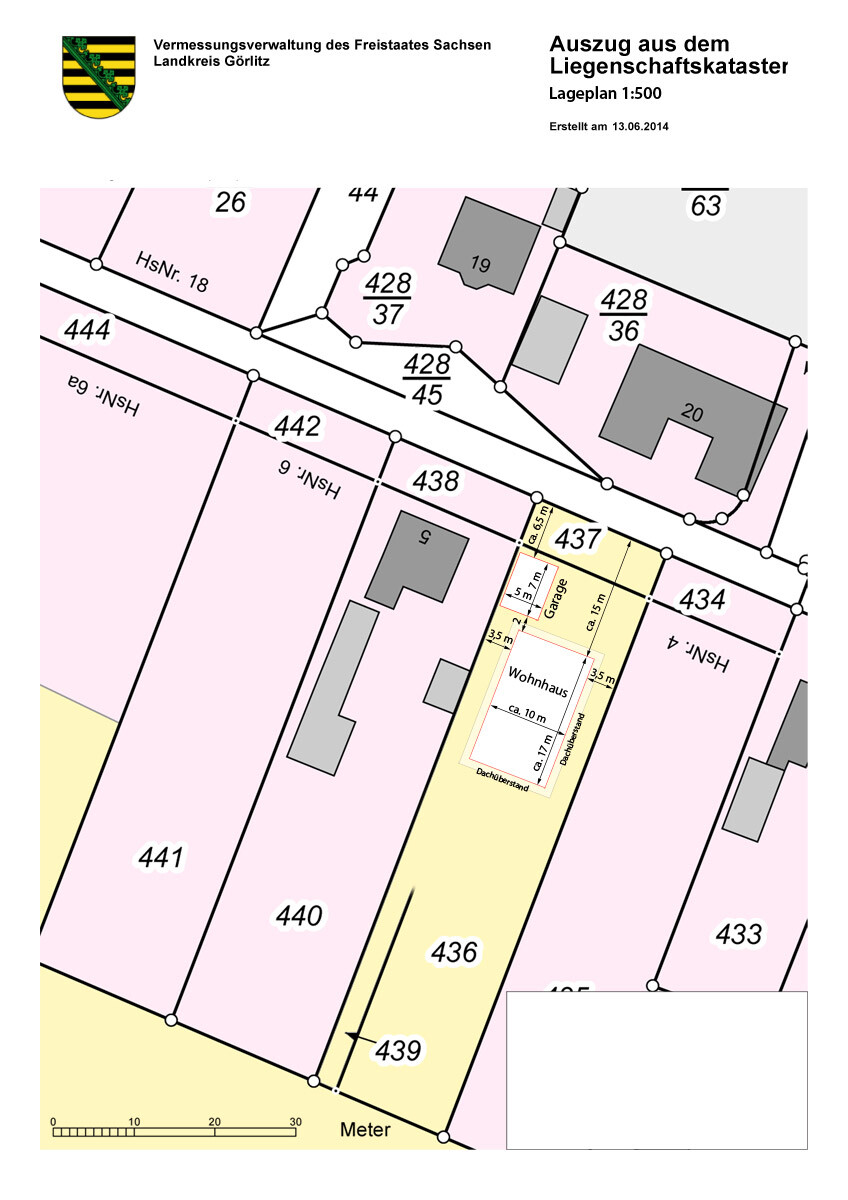

Ich frage mich, was Euer Bebauungsplan so sagt: erst wird ein Bungalow geplant, jetzt zwei Vollgeschosse.

Unsere beiden bisherigen Entwürfe (Bungalow und sog. Stadthaus)
fügen sich so ins Grundstück ein:
Ausschnitt aus dem Liegenschaftskataster: Parzellen 434–441 mit Gebäuden, Maßstab 1:500.
Auszug aus dem Liegenschaftskataster: Parzellen mit Gebäuden, Maßstab 1:500, Görlitz.
