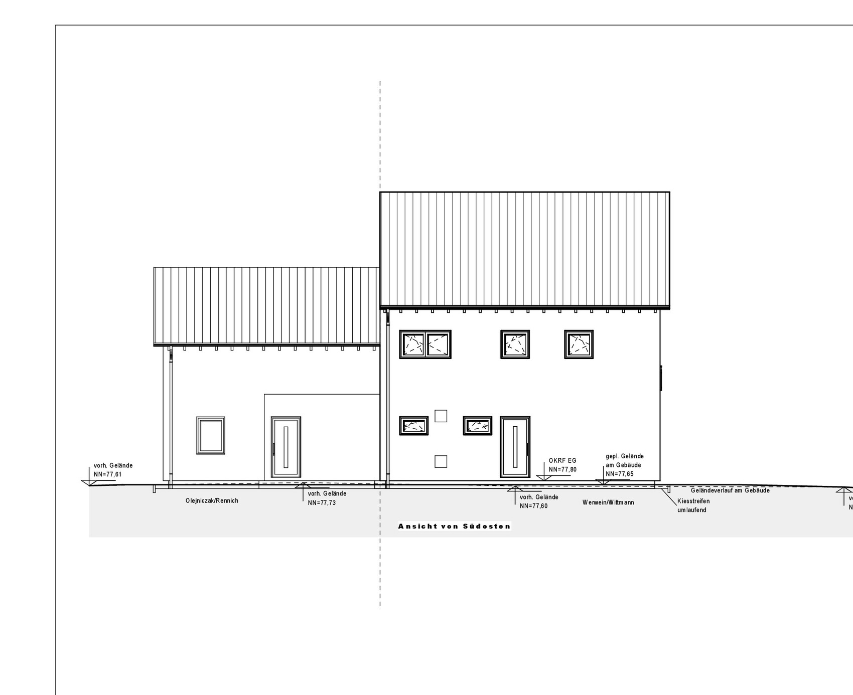

EddyDeluxe schrieb:
Klar, so sieht es jetzt aus.
Sagtest Du nicht im anderen Thread, es sei ein Massa Haus (also ein Holzrahmenhaus) ? - mich wundern die Außenwände, so dargestellt wie WDVS. Gibt es eigentlich inzwischen den Hälftennachbarn bzw. Wissen um seine Pläne ?
EddyDeluxe
19.01.23 14:55

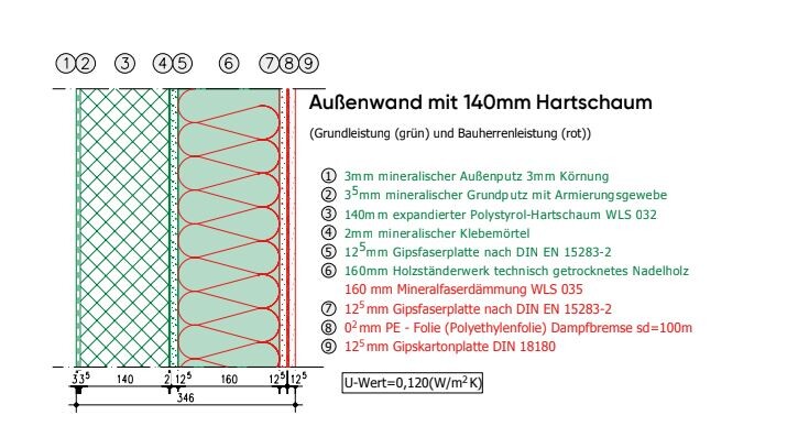

Ja unsere Häuser wurden zum selben Zeitpunkt gestellt.
Richtig es ist ein Massahaus, anbei auch nochmal der Wandaufbau.
Südostansicht eines zweigeteilten Hauses mit zwei geneigten Dächern, Fenstern und Türen.
Außenwand-Schnitt: 140 mm Polystyrol-Hartschaumdämmung, Putzlage, Klebemörtel, Beplankung
Oha. Also nur außenbeplankte "leere" Holzrahmen, schon die Integraldämmung ist Bauherrenleistung, das ist ja etwas für Hardcore Eigenleister. Als Holzrahmler ein WDVS aufzupappen, ist technologisch m.E. schon "Marktführerschaft nahe des hinteren Endes" :-(
