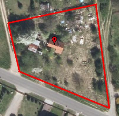

Hallo Ronny,
wenn bei Dir die Eingangsseite die Süd- und gleichzeitig die Straßenseite ist, frage ich mich, warum Du, wenn Du Dir Überlegungen über Deinen zukünftigen Grundriss machst, eine Art Standardvariante benutzt? Möchtest Du ein typisiertes Haus kaufen ggf. den Grundriss passend machen, sodass es an Deine geplante Garage passt? Oder möchtest Du ein frei geplantes Haus anvisieren?
Aber eigentlich egal, da man Häuser auch drehen und spiegeln kann
Nun, worauf ich hinaus will: Du verbaust Dir Süd- und Westseite und planst eine überteuerte Dachterrasse, obwohl Du 2000qm Grundstück hast. Diese Terrasse nutzt keiner, aber Deine Garage wird irgendwann nass.
Da wir die Maße und den Bebauungsplan des Grundstücks nicht kennen, kann nicht viel gesagt werden, dennoch kann ich sagen, dass in "Deinem" Baubereich ein weit aus besserer Grundriss möglich wäre, würdest Du mal davon ab, im Sahnestück Deine Garage zu planen (Hobby und Werkstatt kann ja trotzdem in Verbindung einer Garage stehen, nur nicht so)
Deine Planung sieht mir aus wie ein über 50 Jahre immer wieder angebauter und angestückelter Hof, der seinen Nutzen nicht mehr hat.
Ich denke, wenn Du in Millimeterpapier zeichnest und auch schnell mal wieder was wegradieren kannst, kommst Du weiter als mit einer Freeware. Schick uns doch mal den eingescannten Plan Deines Grundstückplanes...
Gruss Yvonne

ja mit dem Grundstücksplan kann ich morgen mal machen.
Ein Standardhaus ist das nicht gewesen, hab das allein geplant, da war nichts vorgegeben.
Wie die Garage könnte nass werden? Warum das denn? Gibt es da keine vernünftigen Abdichtungen?
mfg Ronny
mfg Ronny
Ja, das sieht man, dass da kein Profi am Werk war.
Aber nach den Außenmaßen kann man urteilen, Du möchtest ein solches Haus und an Deine Garage ranpappen
Flachdach, noch dazu begehbar ist immer ein Sorgenkind, in das man Geld steckt...

hallo,also hier mal ein Luftbildaufnahme von dem Grundstück. Das Haus steht noch so da, da sollte vorn rechts der Anbau weg und dann so wie der obige Plan ist, neu angebaut werden. Der Schuppen links steht auch noch, ist auch modernisiert worden.
mfg Ronny
