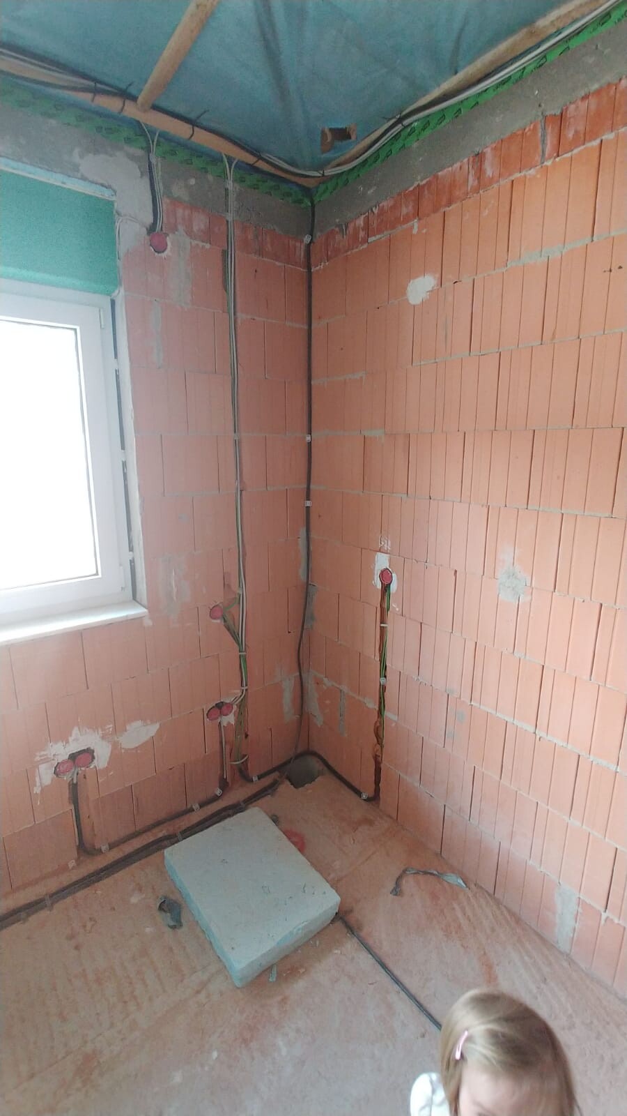

Der Rohrentlüfter wurde ausgeführt und das Rohr in Kind 1 ist weg.
Unverputzter Badezimmer-Rohbau mit sichtbaren Wasserleitungen und Elektroverkabelung
Baustelle: Lüftungsrohr aus Metallfolie, grüne Kabel, roter Boden.

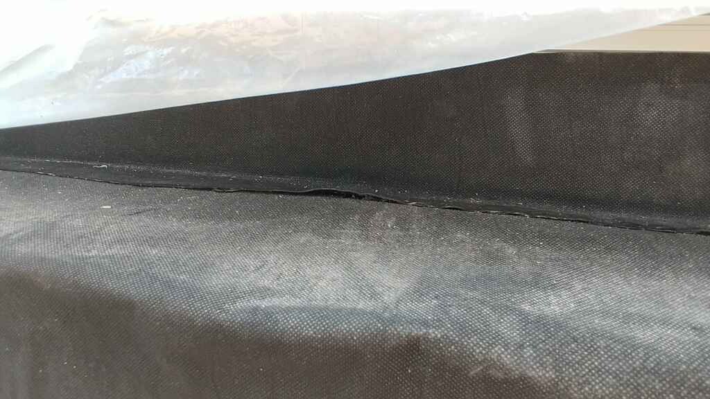

Der Bauleiter teilte zuletzt mit, er habe die partiellen Fehlstellen an der Fensterabdichtung aus dem letzten Bericht beigearbeitet. Ich hatte mir das stichprobenartig an der Terrassentür EG angeschaut. der Sachverständige war jetzt nicht extra noch mal dabei aber ich habe das Gefühl, das ist noch nicht Ok.

Ansonsten warten wir noch auf das Angebot für neue Terrassentüren OG. Irgendwie geht es da derzeit nicht vorwärts.

Warum wurden die Leerrohre Elektro nicht bis an die Dosen geführt? Wurden denn in den Außenwände luftdichte Dosen verwendet?
R.Hotzenplotz
Ich kann beide Fragen nicht beantworten. Hat bisher niemand nach gefragt.
Ist jetzt auch etwas spät, zu bemängeln, denn morgen Früh rücken die Putzer an.
