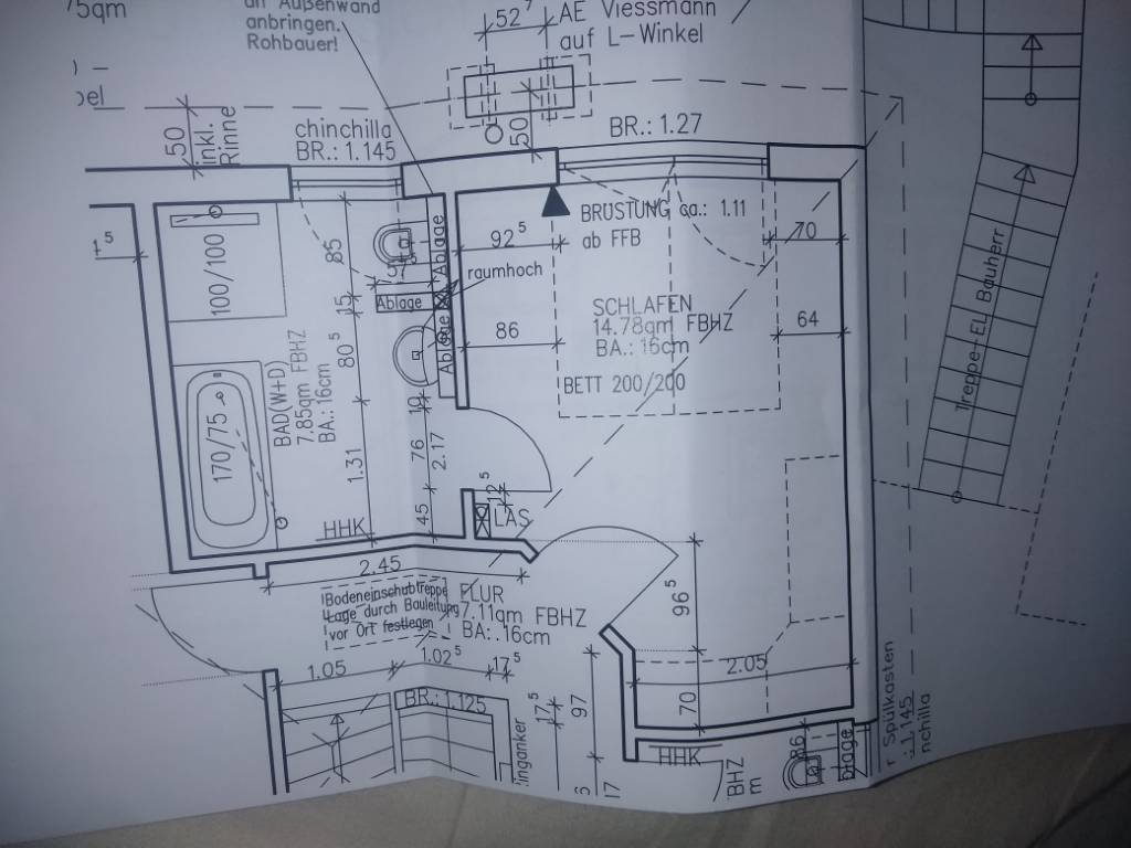

Hier noch der neue Grundriss des Bades. Das Bett wird aber anders stehen...
Leider ist jetzt sehr wenig Platz fürs waschbecken, so dass wir erwägen, die Schamwand weg zu lassen, damit auf jeden Fall ein 80er, oder sogar ein 100er Becken ins Bad passt. Toll finden wir das nicht, aber für ein eigenes ruhiges Bad ist es uns das Opfer wert.
Wie würdet ihr das Problem Waschbecken/Schamwand/Enge WC lösen? Die Sanitärobjekte lassen sich nicht mehr verschieben...
Grundriss einer Wohnung: Schlafzimmer, Bad und Flur, mit Maßlinien.
01.02.18 14:25
Dann laß deinen Mann die Deko und sonstigen Krempel immer schön hoch und runter schleppen. Finde eine vernünftige Treppe unter das Dach schon sinnvoll, wenn es keine anderen Abstellräume gibt. Kann mir vorstellen, dass bei euch schon einiges zusammenkommt.
Super das ihr einen eigenen Privatbereich mit eigenem Bad habt. Würde die Schamwand weglassen.
