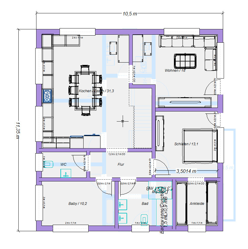

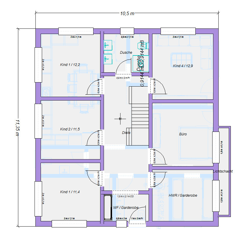

Zeit zum Spielen:
Grundriss eines Hauses: Diele, Treppe, Kinderzimmer, Büro, Dusche, HWR, Lichtschacht.
Grundriss eines Hauses: Küche/Essbereich, Wohnzimmer, Schlafen, Bad, Flur, WC, Babyzimmer, Ankleide.
Zweistöckiges graues Haus mit dunklem Satteldach auf grüner Wiese, viele Fenster.
Zweistöckiges graues Haus auf Grünfläche, Wände offen, Innenraum mit Tür sichtbar.
16.08.17 12:46
Damit läge Wohnen wieder am Garten und die ganze Kindermeute muss immer durchs Wohnzimmer um mal ein Glas zu trinken zu bekommen ... oder rund ums Haus nach unten in den Keller und dann nach oben.
kaho674
16.08.17 13:07
Ach so, das war wohl nicht gewünscht?
Wollte man nicht auch vom Frühstückstisch über die Straße schauen?
Knifflig.

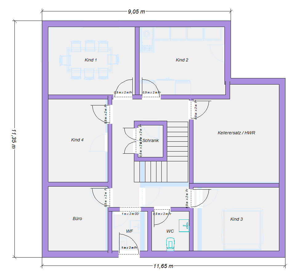

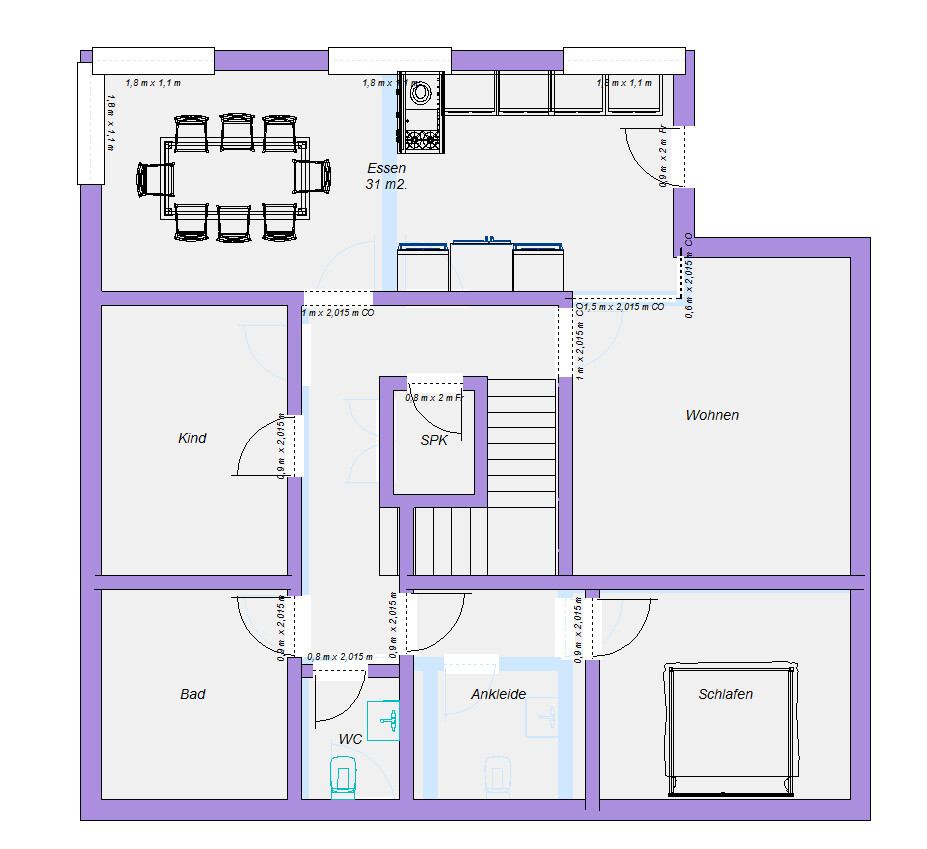

Hatte letztens was bei Bien-Zenker gesehen, da musste ich an Euch denken. Mal ne Skizze.
Allerdings die Frage, wie weit der Hang bei Kind 3 noch für ein Fenster reicht.
Treppenrichtung wäre auch noch zu klären.
