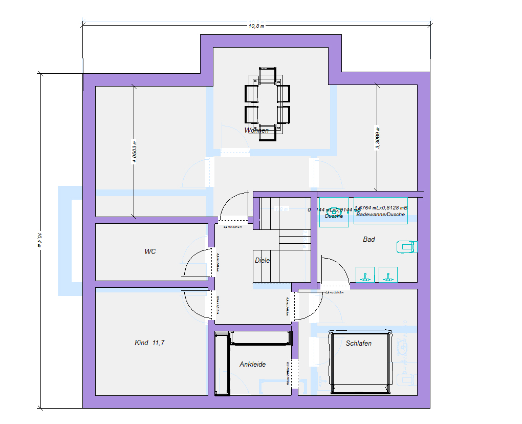

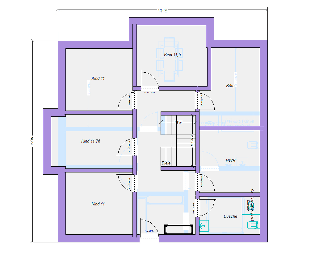

kbt09 schrieb:
Ich habe mich auch mal versucht .
Sorry, ich steig hier ganz hinten ein und hab leider keinen Plan worum es geht. Ich wollt nur sagen, ich find den Entwurf von kbt09 Klasse. Deswegen war ich mal so unerhört und hab ihn geschnappt und noch bisschen dran rumgewurschtelt. Was mir daran nicht so gefiel - auch bei dem Ausgangsentwurf - sind die Türen unten bei Kind 3 und 4 und das kleine Schlafzimmer oben. Ich dachte mir daher, falls es das Budget zulässt, wäre es hier vorteilhaft mit Erkern zu arbeiten. Oben würde ich vermutlich aus finanziellen Gründen (das Dach!) darauf verzichten. Ich hab aber mal den im WZ drin gelassen. Könnte vermutlich aber auch weg.
Die Küche hab ich zugunsten des Schlafzimmers verkleinert. War da was besonderes geplant?
Treppe etwas andere Maße, lt. Treppen 1x1 soll es so gehen.

@kaho674 ... jetzt hast du das Haus aber noch verkleinert - oder? Esstisch ist 220 cm lang, Klavier muss untergebracht werden. Leider fehlen mir ein paar Maßangaben in der Zeichnung.
Und, Erker sind ja auch ein Kostenpunkt.
