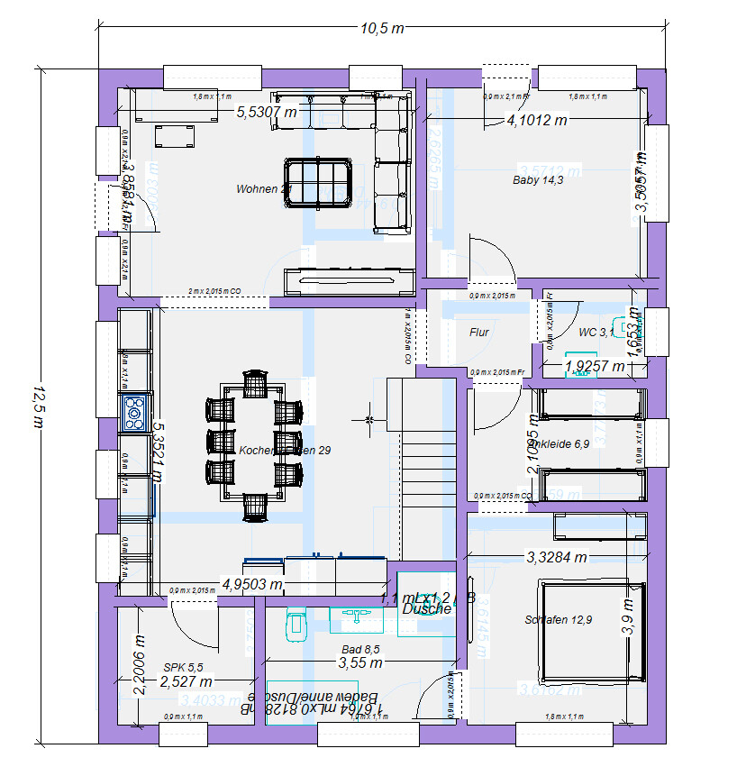

Kaho auf den ersten Blick auch sehr schön! Ich muss es morgen ausdrucken.
Kbt ja, zeichne ich gern morgen
kaho674
13.08.17 23:19
kbt09 schrieb:
... jetzt hast du das Haus aber noch verkleinert - oder? Esstisch ist 220 cm lang, Klavier muss untergebracht werden. Leider fehlen mir ein paar Maßangaben in der Zeichnung.
Und, Erker sind ja auch ein Kostenpunkt.
Ich glaub ja - minimal kleiner - dafür halt die Erker.
Ach, ein Klafünf muss da rein, is ja cool. Es ging mir weniger um die Maße als um die Erker für eine etwas gefälligere Raumaufteilung.

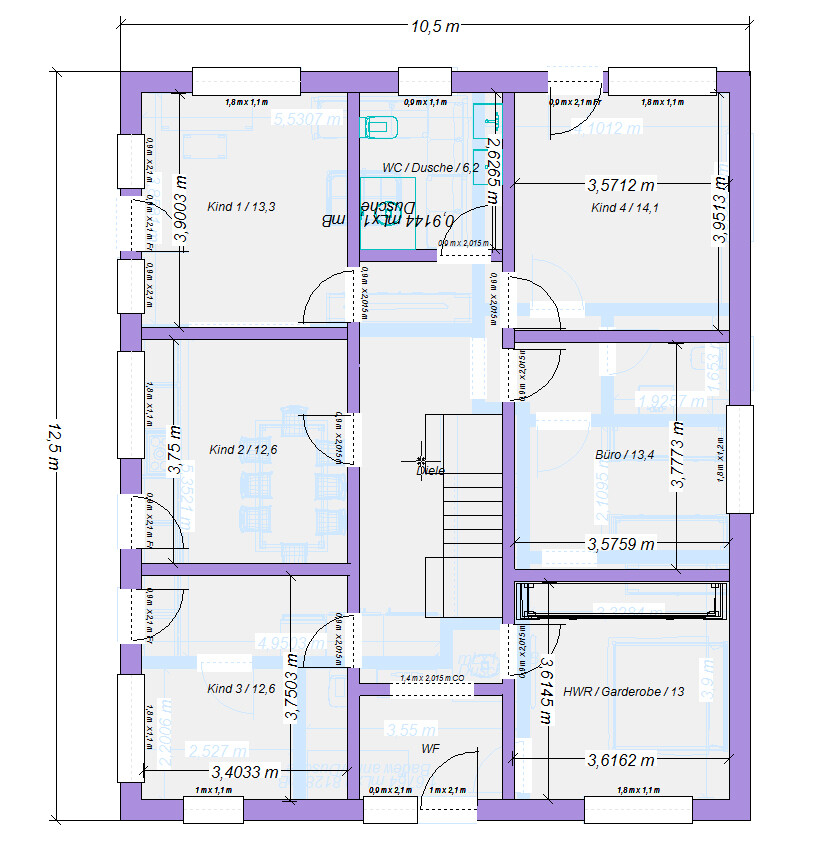

kaho674
15.08.17 13:27
Mal anders in größer - für 7 Personen m.E. angemessen. Zielt auf die anfangs genannten 10,5 x 12m ab.
Treppe auf Dachboden obsolet da Speisekammer - spart Kohle.
Büro bräuchte Lichtschacht - machbar + ausreichend?
Wichtig fand ich einen großzügigen Essbereich / Wohnbereich wo einfach erst mal Platz ist, wenn man hochkommt. In der Mitte der Riesentisch lädt zu Gesellschaftsspielen oder Bastelstunden ein.
