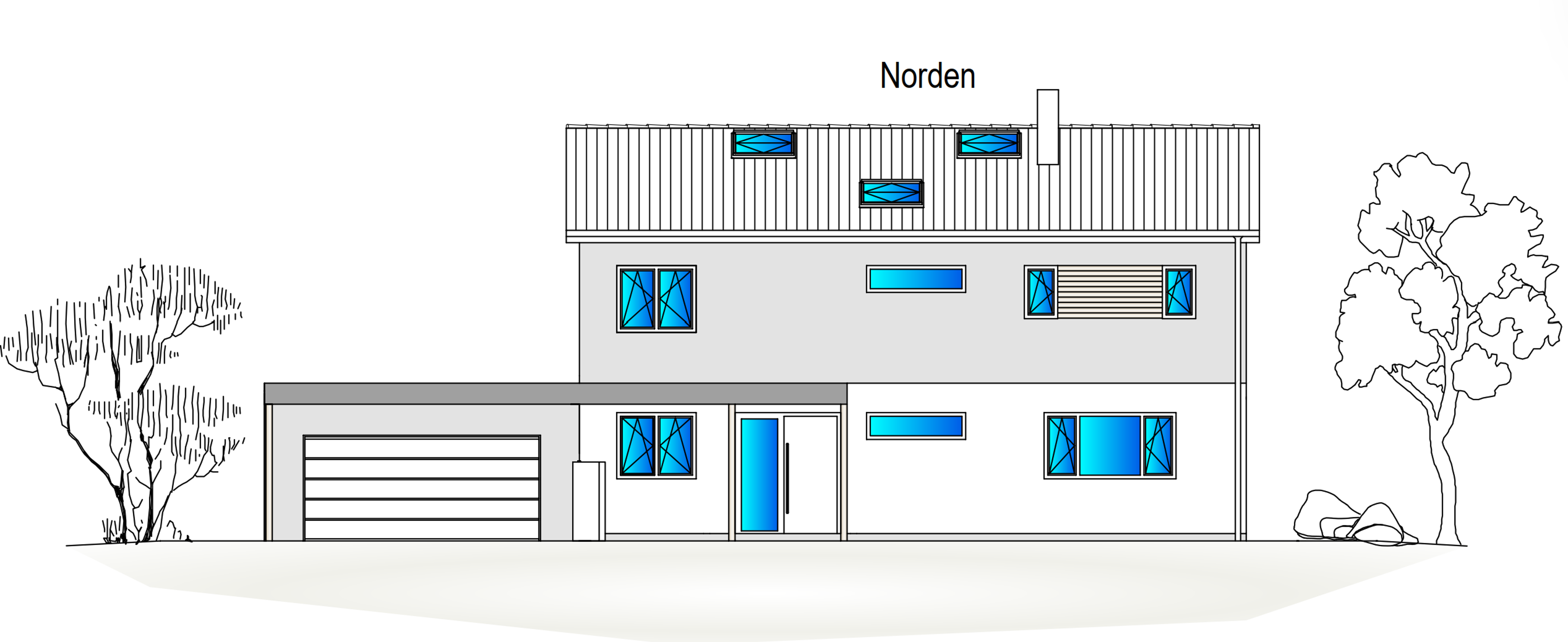

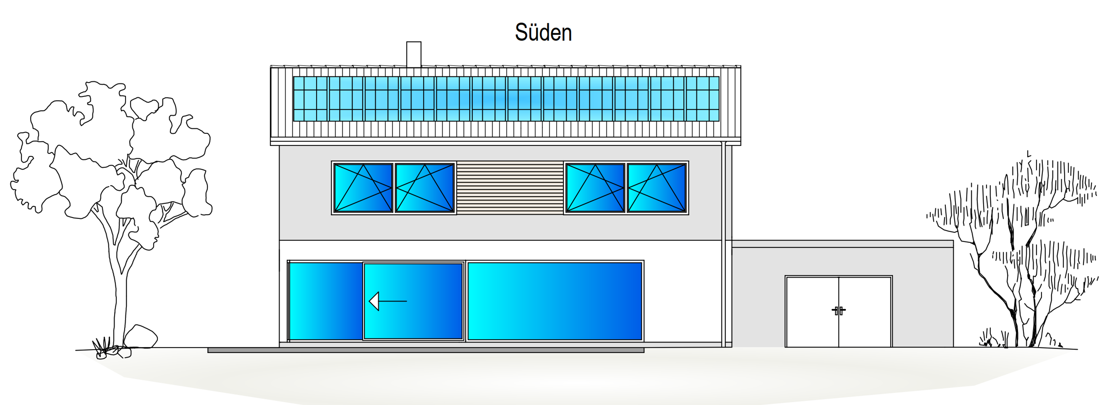

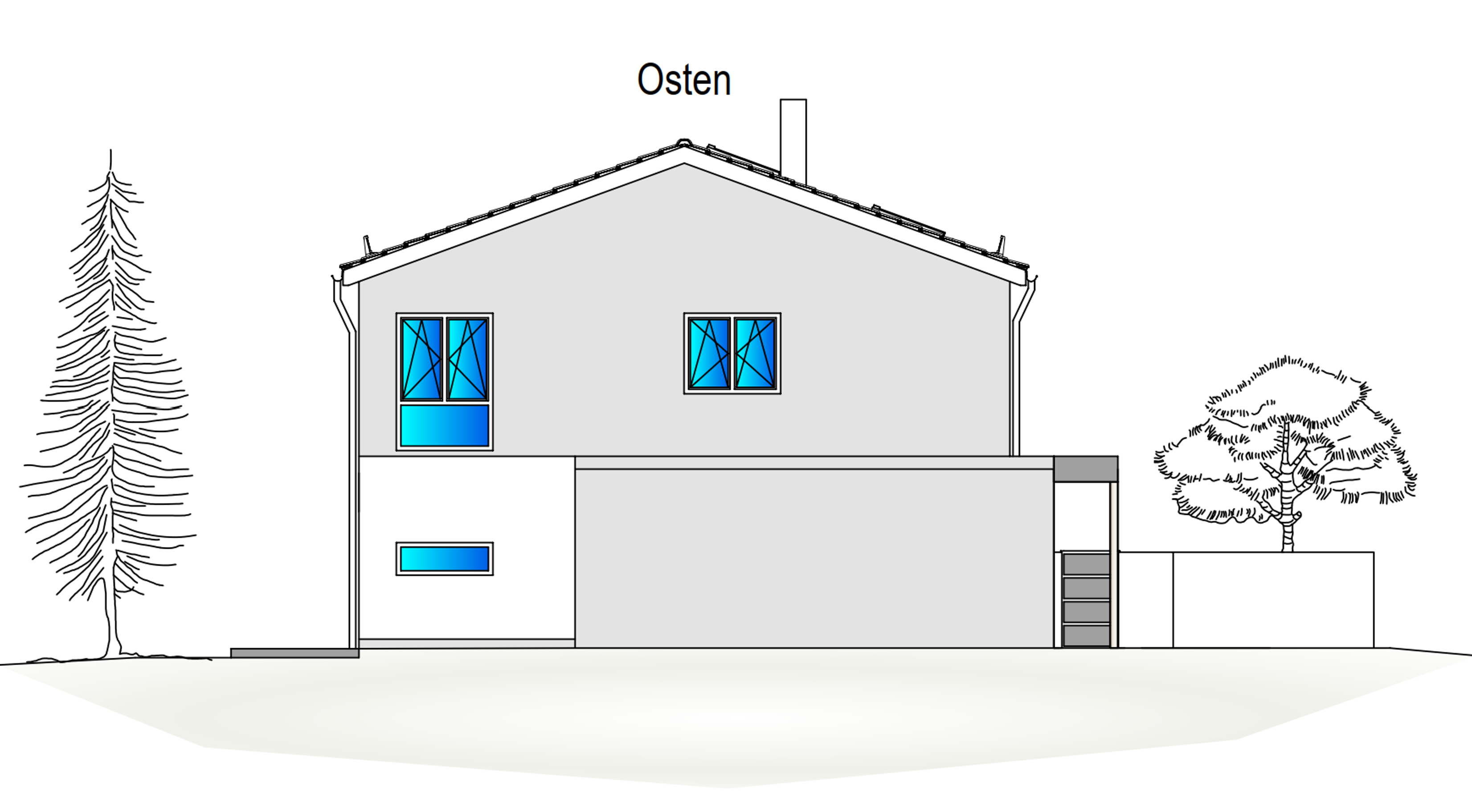

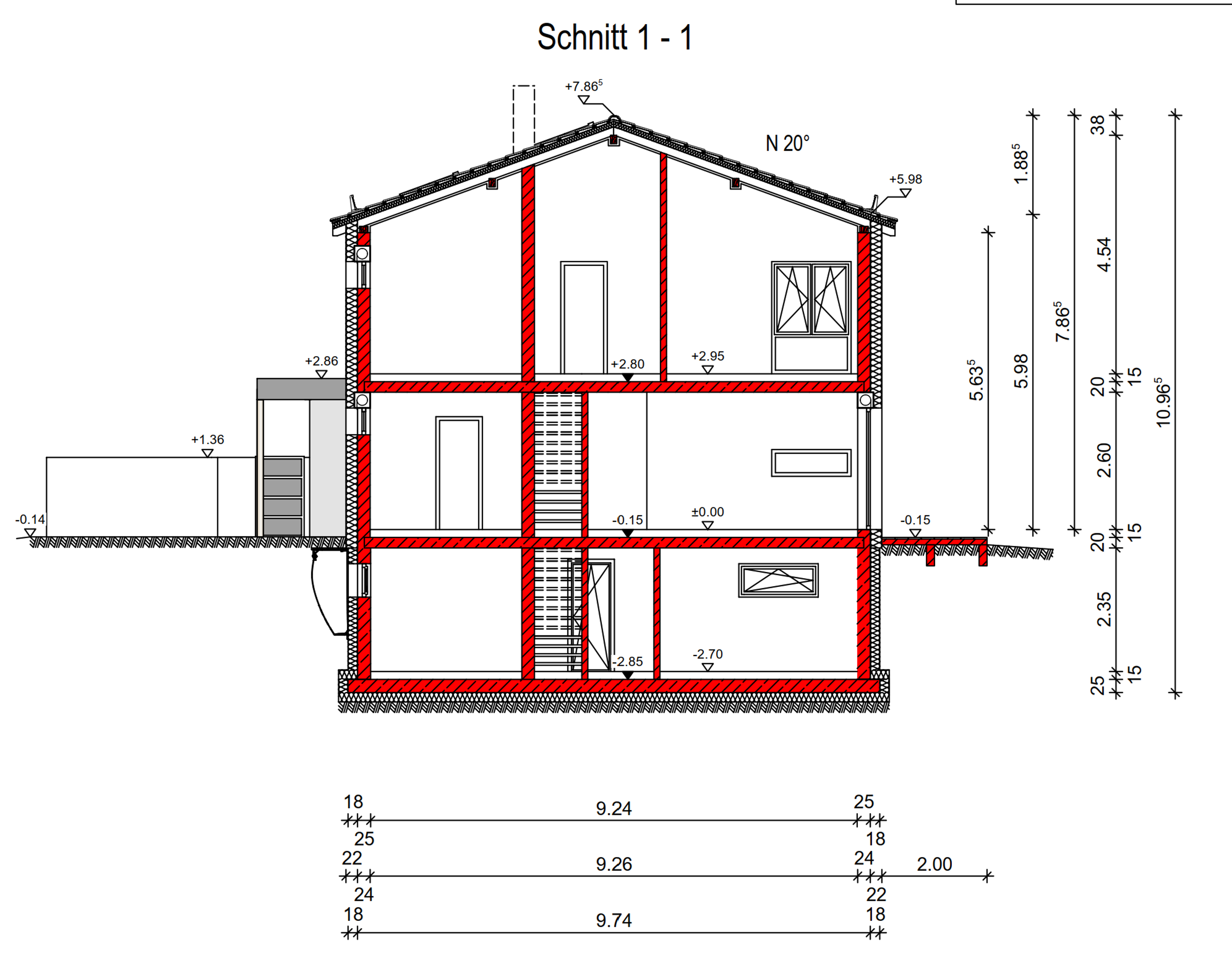

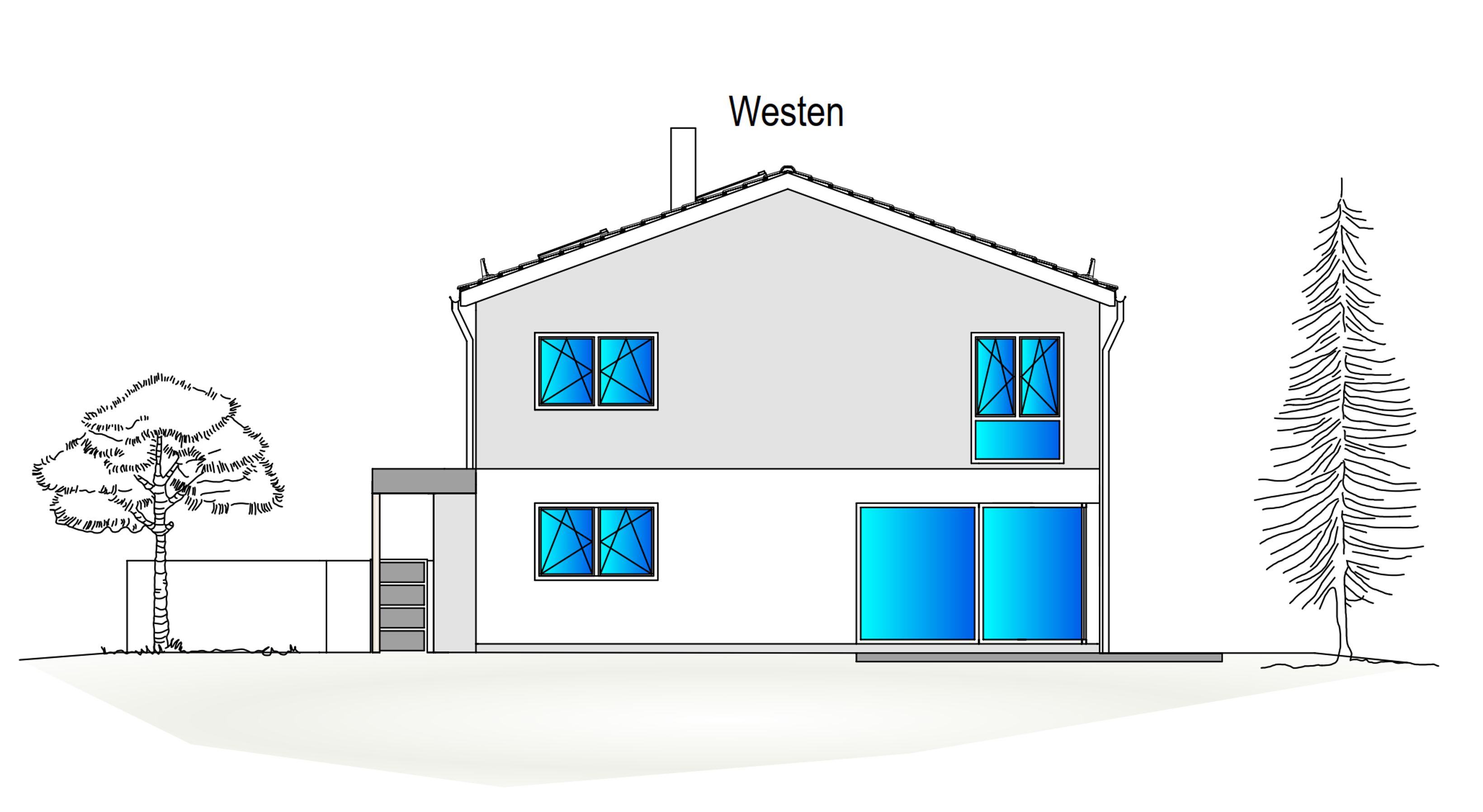

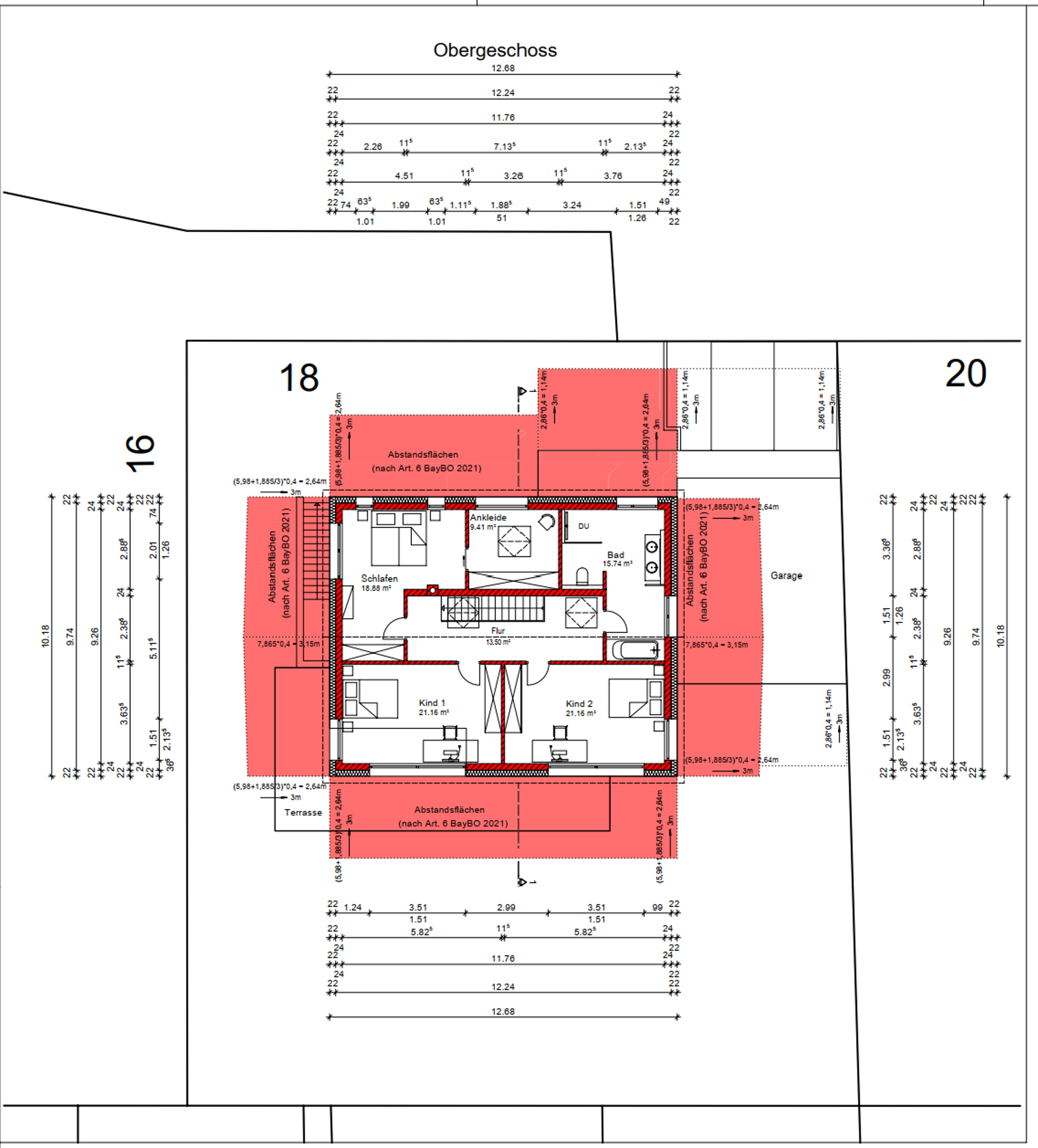

ᐅ Grundrissplanung für Einfamilienhaus inkl. Keller und Doppelgarage

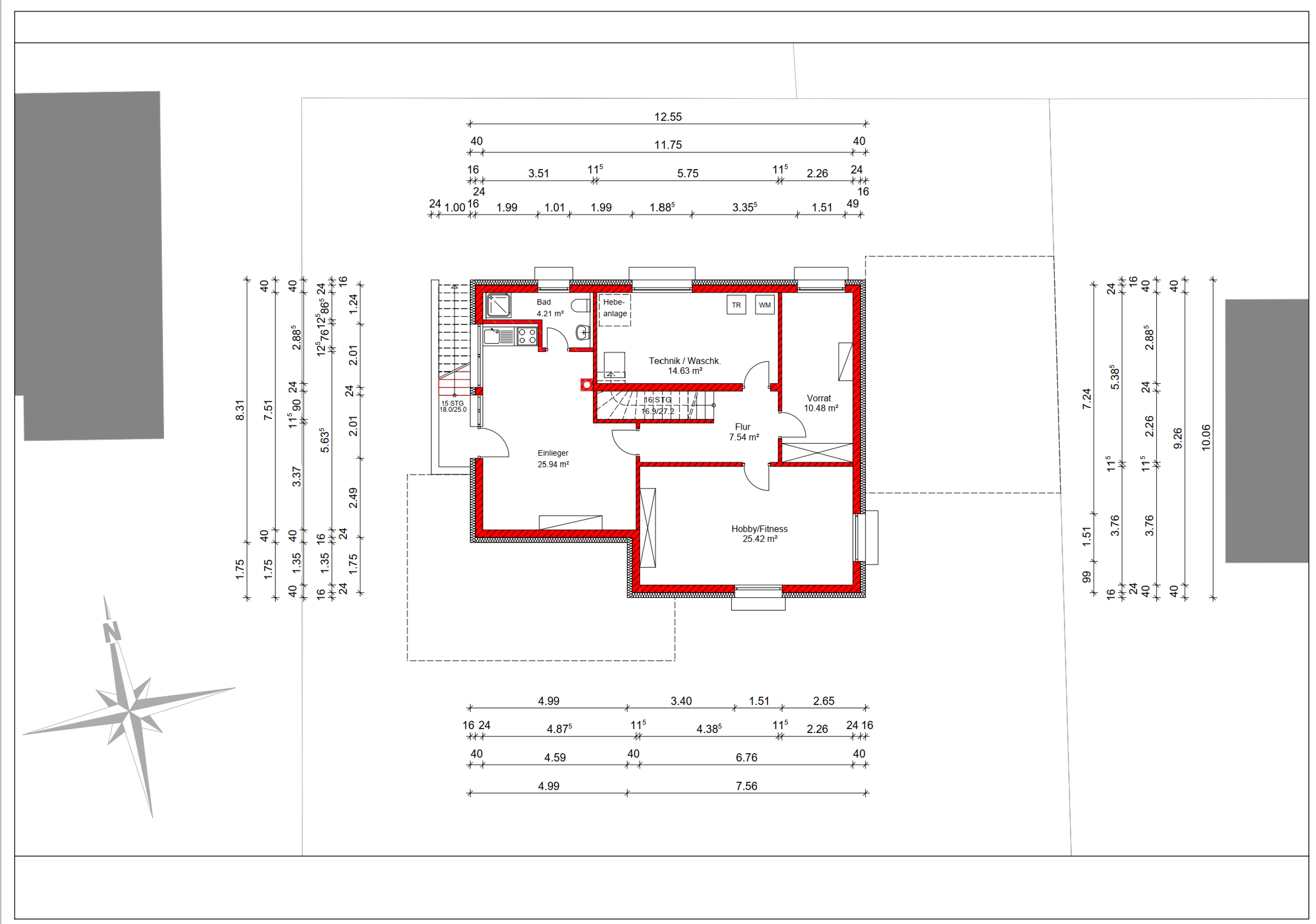

Ich würde mir das überlegen: da wurde ein  BMW-SUV konfiguriert und gekauft wird ein Dacia Duster, weil man muss. Nicht weil man will. Da wird die Prio auf die Ladefläche gelegt statt auf Komfort im Fahrerraum.
Muss man wissen, ob sich die Ladefläche (Keller) rechtfertigt.
Sehr interessanter Vergleich - ich befürchte nur, dass wir den Platzbedarf aufgrund der DIY-Heimwerken-Affinität (-> Werkstattbedarf) meines Mannes sowie des Platzbedarfs von Sportgeräten keine Wahl haben hinsichtlich des Kellers. Die Kellerdiskussion kenne ich aus dem Freundeskreis - ich würde mittlerweile fast sagen, das Thema kann ähnlich heikel werden wie Religion, Fußballverein oder Politik! Ohne ins Psychologisieren driften zu wollen, zähle ich uns auch eher zu den "Sammlern" (z.B. Aufbewahren von Kinderkram "für später" etc.).
Die Einschränkungen, auf den BMW-SUV also doch verzichten zu müssen, wiegt weniger schwer, als der Verzicht auf Prioritäten bei unseren Hobbys. Das ist dann vermutlich der berühmte "saure Apfel", in den wir beißen müssen.
Keine Wahl ist eine Aussage zu Eurem "Haben wollen" und nicht rational. Ist völlig ok, muss nur bezahlbar sein.
... oder man schaut über den Tellerrand (Werkstatt als Anbau zur Garage, Platzbedarf für Krimskrams auf dem Dachboden, ein zusätzliches Sportzimmer und der Keller ist weg).
Passt das Budget, dann baut den Keller. Aber die Wohnqualität definiert sich zuletzt durch unterirdische Räume, sondern zunächst durch ein schönes Zuhause. Sind halt Prioritäten, die Ihr setzen müsst. Schön wohnen oder dem Krimskrams ein teures Zuhause bieten.

Wichtig ist, den Raumbedarf nicht im zeichnerischen Konkretplan, sondern bereits vor dem Einstieg in die Zeichnerei zu klären. Ich verstehe nicht, warum sich dabei so unbeholfen angestellt wird: die meisten Fragesteller wohnen doch nicht unter der Brücke oder im Hotel, sondern haben bereits stabile Wohnverhältnisse, die sich analysieren lassen. Da kann man erst sein Raumprogramm aufschreiben und überprüfen: führt man es 1:1 fort, wollen die beiden Kinder jedes ein eignenes Zimmer haben, soll der Essbereich künftig in die Küche, ins Wohnzimmer oder soll es einen Allraum geben, soll der Kleiderschrank aus dem Schlafzimmer raus und der Schreibtisch(*) ebenso und so weiter. Danach kritzelt man die Räume der Jetztwohnung einmal auf und trägt die Engstellen ein (absolute Engstellen: hier holt man sich blaue Flecken / relative Engstellen: eine bequemere Bundweite als Wunsch an die Lottofee). Entsprechend kommt eine Liste mit Räumen und deren Jetzt- sowie Wunschgrößen zusammen. Verkehrswegezuschlag nicht vergessen, Flächensumme mit 3k multiplizieren und prüfen, ob das Geld da mitgeht. Auf dem Schreibtisch des Architekten alle Zettel mit Forenmeinungen auszuschütten ist Unfug - da macht man besser eine Checkliste draus, an der man die Serviettenkritzeleien aus dem Architektengespräch überprüft. Die Bemerkungen zum Budget habe ich nicht ganz verstanden: die Pläne aus 2022 konnten wegen Teuerung so nicht verwirklicht werden, mittlerweile sitzt das Geld lockerer, aber wie nun genau: nur so viel, daß die alten Pläne jetzt umsetzbar wären, oder noch großzügiger (falls ja, dann würde ich trotzdem keine Bedarfe überbefriedigen, siehe Tankstellenpreistafeln wird es bis zum Einzug noch zu Kaufkraftverlusten kommen).

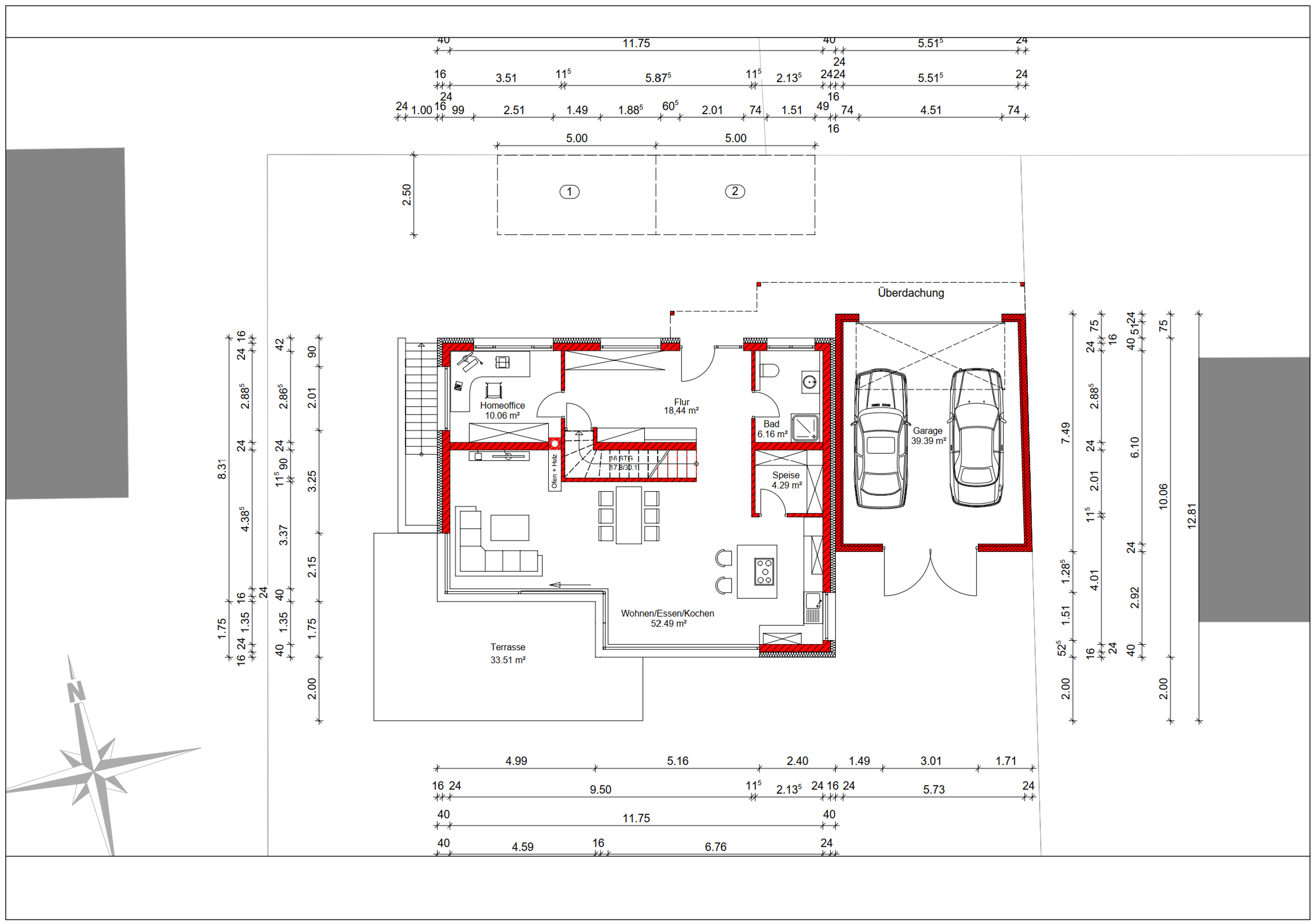

Wenn der Keller nicht verhandelbar ist, dann das Haus von mir aus kleiner 11*9m geht auch sehr gut zu planen ohne WZ, ESSZ und Küche wesentlich zu verkleinern.
Dann aber eher einen Nutzkeller.
Dann muss man für die ganzjährige Nutzbarkeit den Anbau aber auch dämmen und beheizen. Ist das dann wirklich günstiger? Und bietet es die gleiche Nutzqualität?
Sport und Hobby sind doch wichtige Lebensbereiche, die auch Wohnqualität darstellen.
