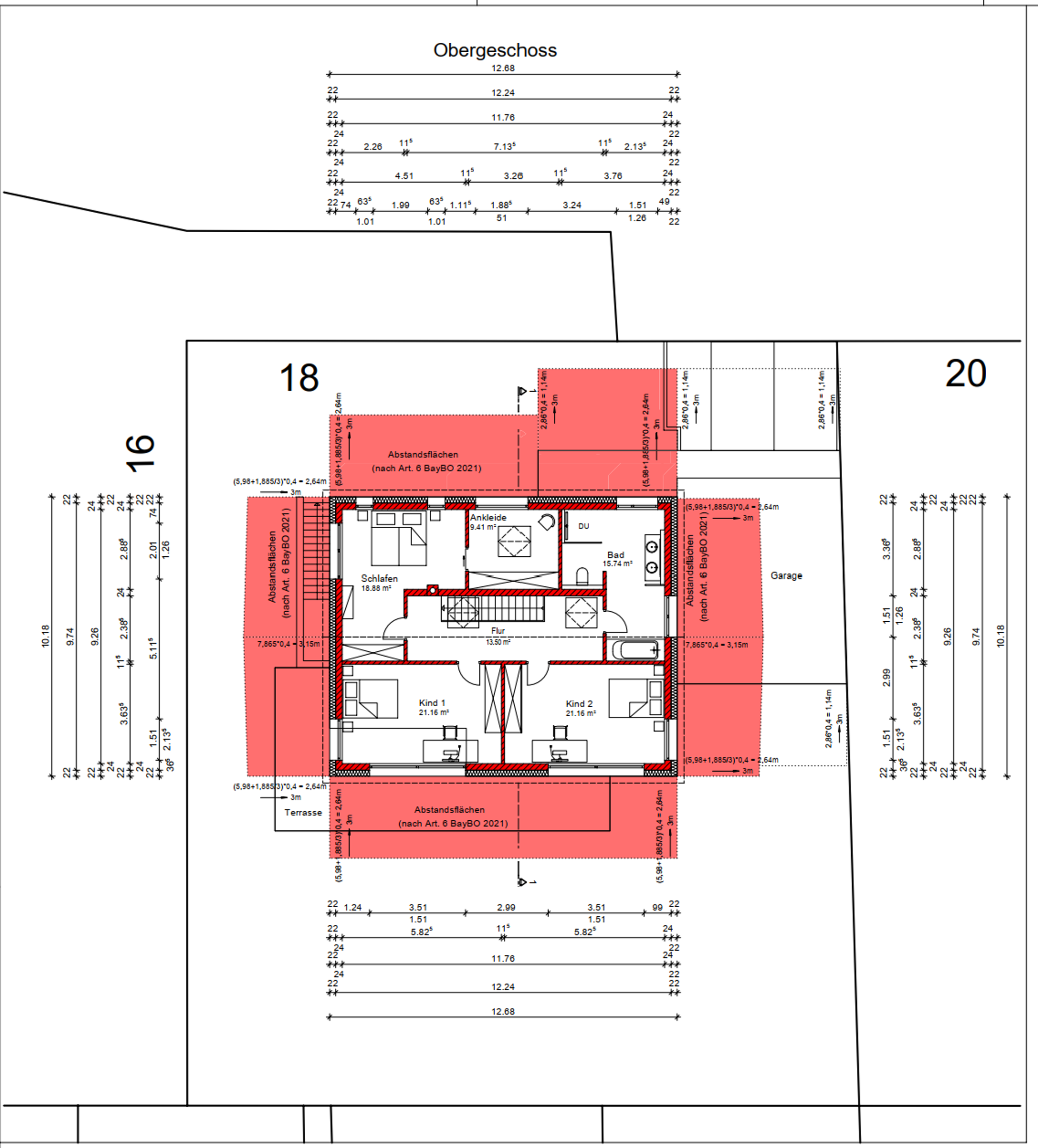

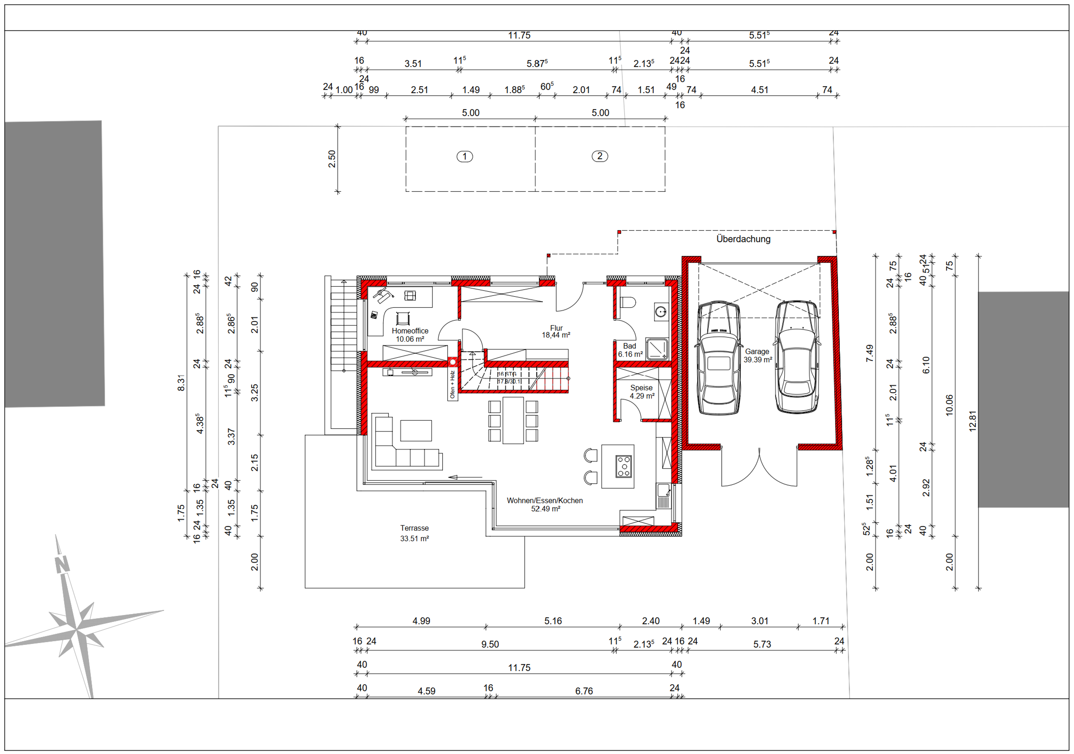

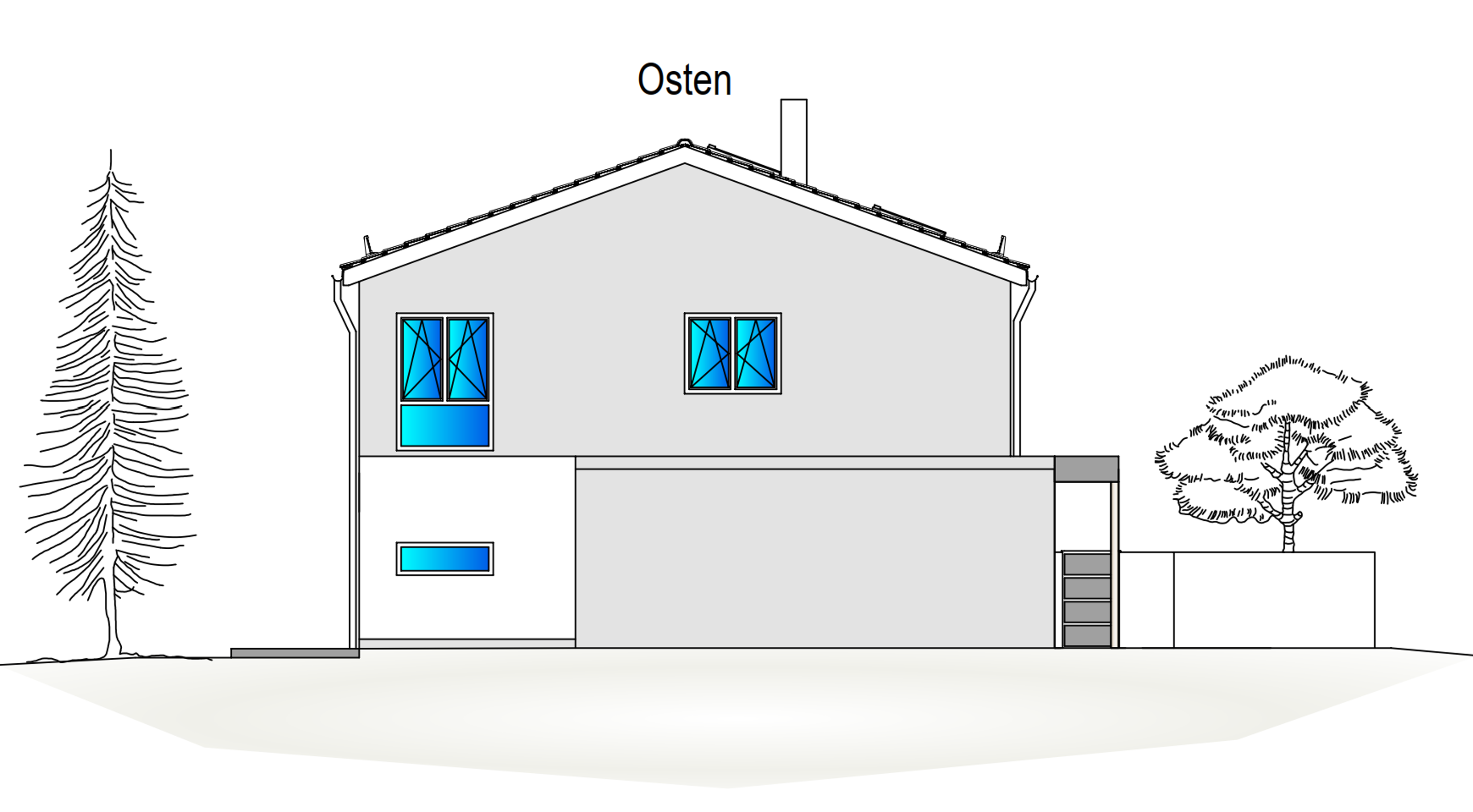

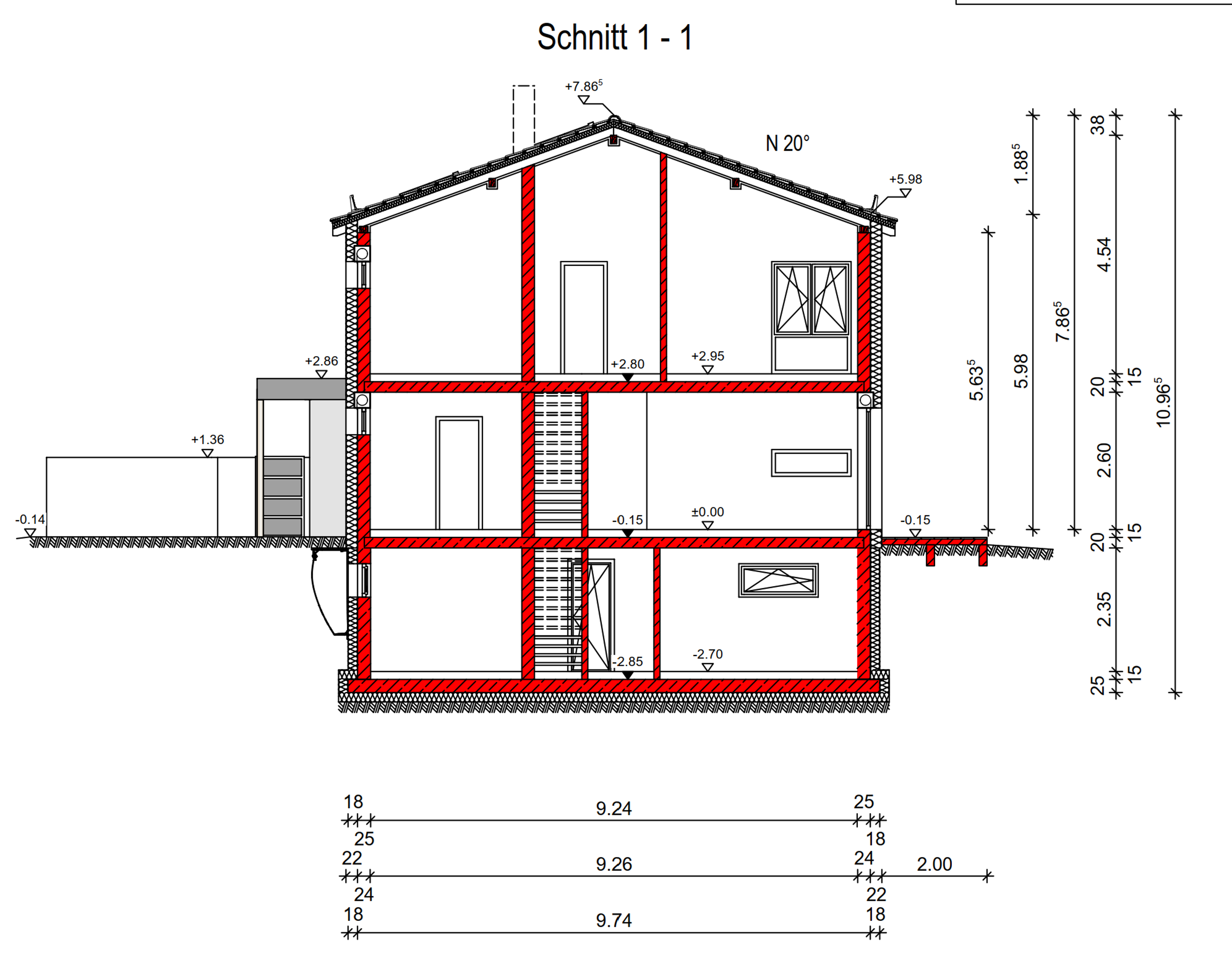

- Unser Grundkonzept und die Wünsche sind zum größten Teil umgesetzt und unseres Erachtens auch gelungen
- Raumaufteilung im OG sehr ausgewogen
Was gefällt nicht? Warum?

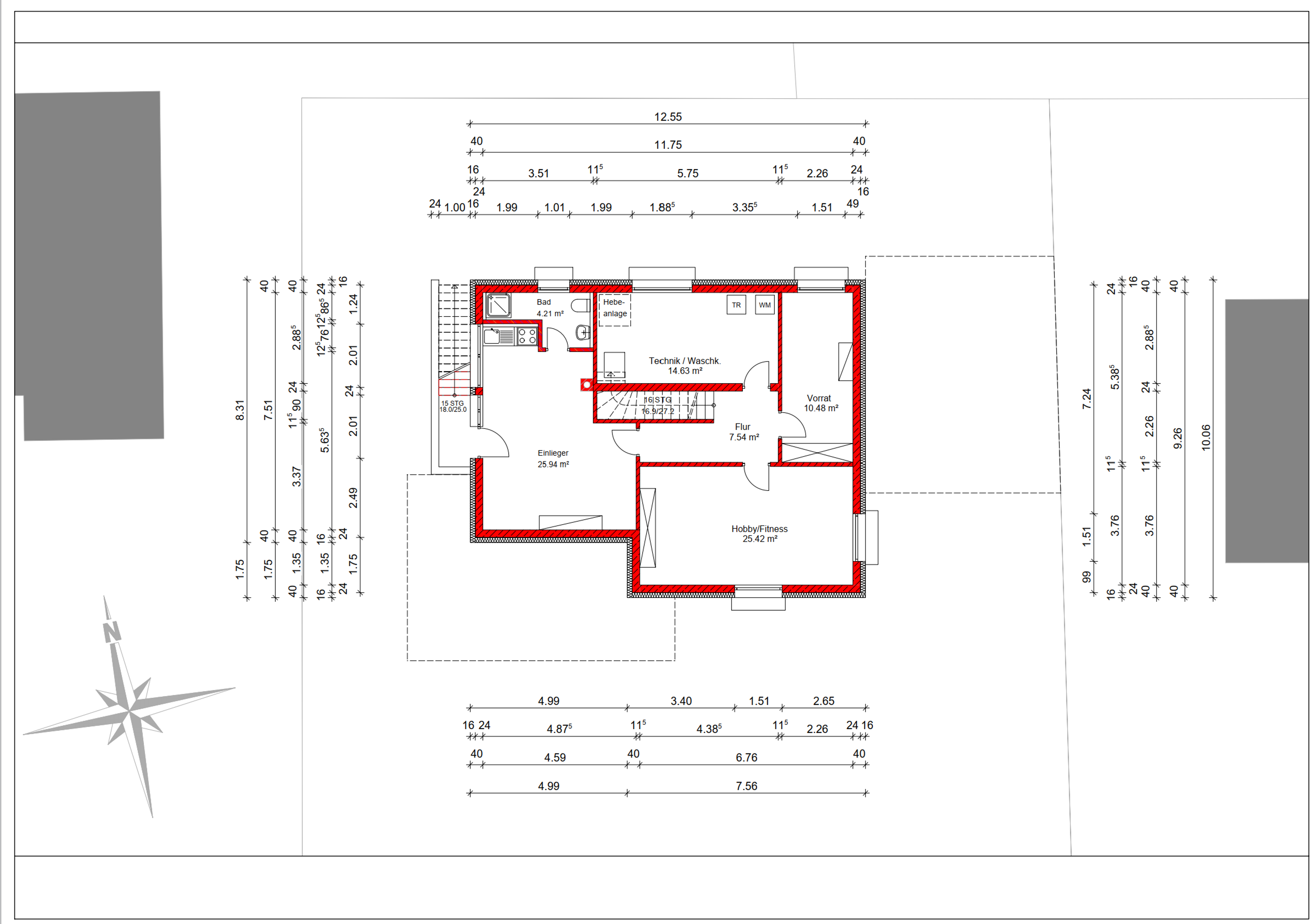

- wir würden aus Kostengründen ggfs. auf 150qm verkleinern, da die Raummaße insgesamt doch sehr üppig erscheinen
- Mittlerweile würden wir auf eine Einliegerwohnung verzichten, der Keller soll also reiner Nutzkeller werden, kein Wohnkeller
- Wo wirklich Fenster im KG nötig?
- Das WC im EG sollte barrierefrei sein

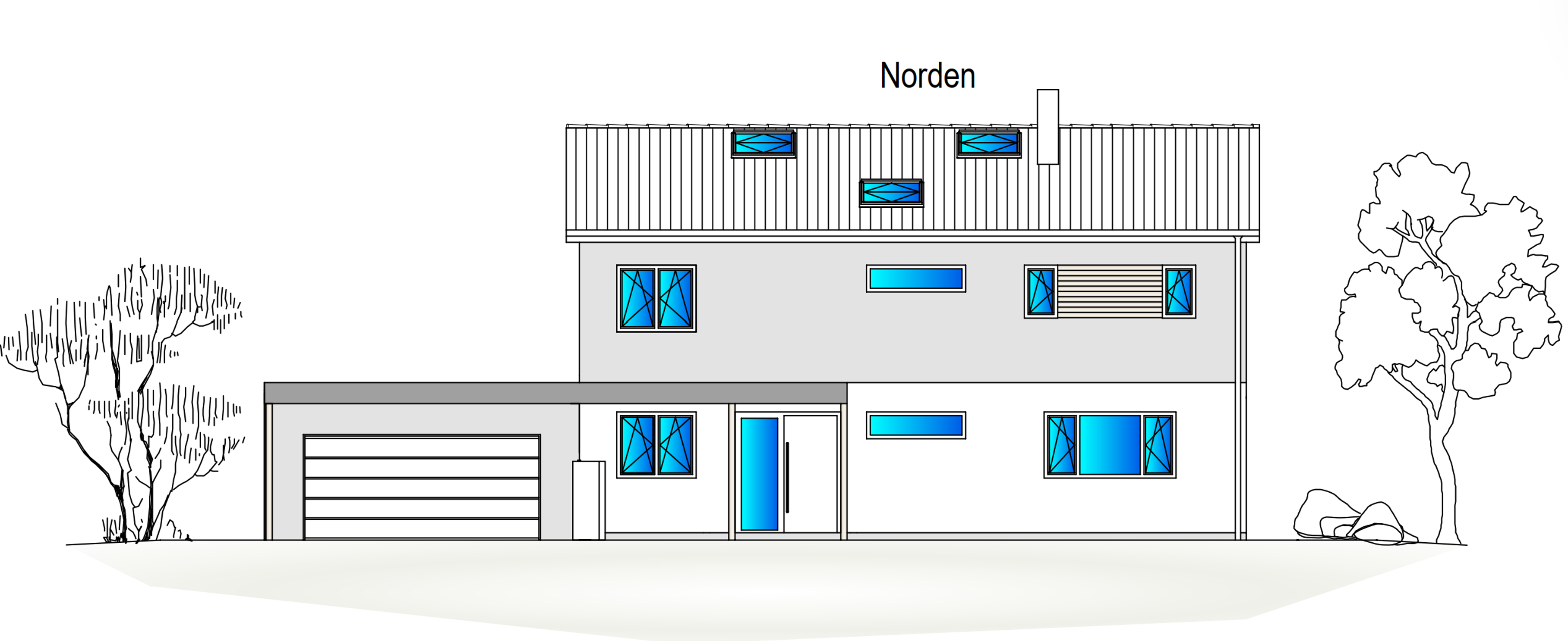

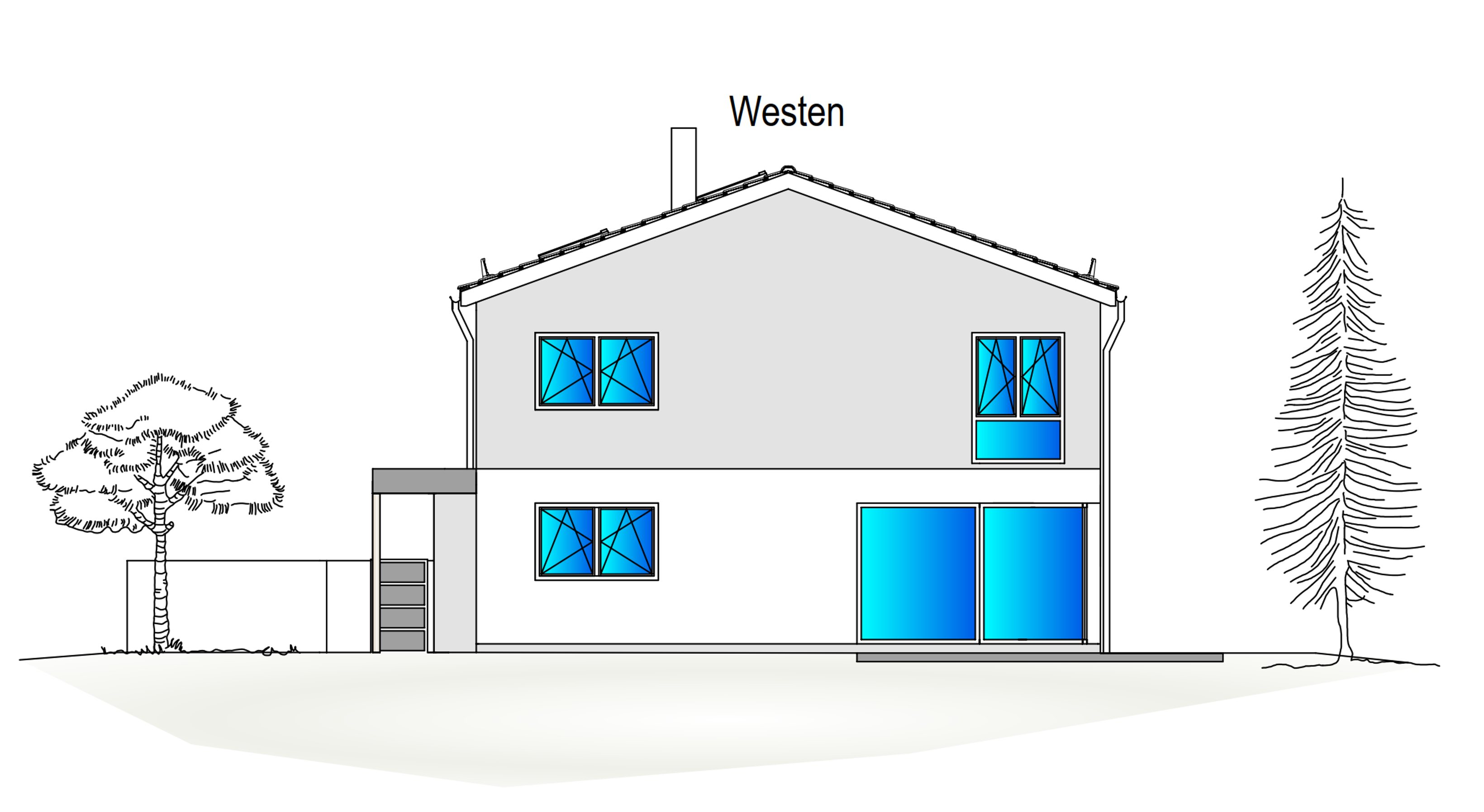

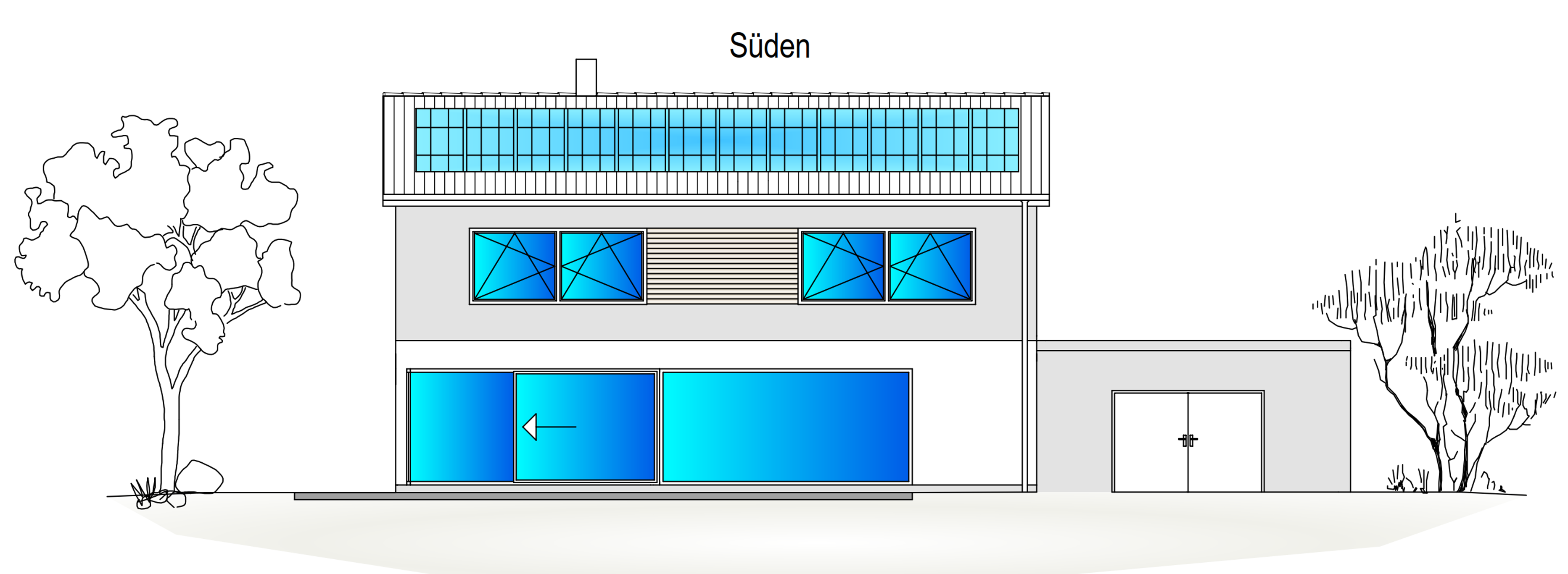

- Die Glasfronten im EG rund um den Wohnbereich sind uns zu groß: Das treibt die Kosten nach oben und nimmt Stellfläche für das Sofa – das müssten wir ja direkt vor die Glasfront stellen, nicht ideal aus unserer Sicht
- Im Schnitt sieht man, dass wir ursprünglich eine offenen Schräge haben wollten; da dies damals von vielen Fertighaus-Anbietern in den Erstgesprächen als “extremer Kostentreiber” beschrieben wurde, würden wir darauf auch verzichten (dann würden entsprechend auch die Dachfenster entfallen)

Im Prinzip könnt Ihr Euch von diesem Entwurf verabschieden. Das ist auch alles so verzehrt riesig. Wozu muss denn das Gäste-WC barrierefrei?
Kinderzimmer reichen 15qm, Schlafzimmer auch, sogar weniger, wenn eine Ankleide vorhanden ist. Bad hat auch seine Freiflächen.. Flure sind mega groß. Überall ist ne Nummer draufgesetzt. Keller schau ich gar nicht.
Eigentlich fast nicht nötig, aber zum Entwurf: bei einer Küche sollten schon zwei bis drei Hochschränke plus ausreichend Arbeits- und Abstellfläche Platz finden. Meist nimmt eine in den Raum eingesetzte Speis genau diesen Platz. Zu den kleinen Tanzbereichen in jedem Raum habe ich ja schon etwas gesagt. 9qm für die Ankleide, wo nur 3 Meter Schrank Platz hat, ist einfach zu big und undurchdacht. Büro reicht eines der Fenster, dann hat man auch Stellfläche, Notarbeitsplatz kann auch am Esstisch sein. Usw.
Macht Euch Gedanken, ob Ihr einen Keller braucht.

familie_s17.03.26 10:22Leider werdet ihr da von vorne anfangen müssen. Das Budget passt überhaupt nicht. Abgesehen von der Größe sind da einige teure Extras dabei.
Den Grundriss einfach schrumpfen, klappt nicht. Ebenso könnt ihr nicht einfach den Keller weglassen, weil dann Technik und Hauswirtschaftsraum fehlen.
Ich versteh euch total, 2022 war das Geld noch billiger, auch wir haben seit 2019 nach einem Grundstück gesucht und mussten ordentlich reduzieren, weil es erst 2024 los ging.
Wir bauen auch gerade in Bayern, ähnliche Größe, ähnliches Budget, aber wir machen seeeehr viel selbst. Falls das keine Option ist, würde ich die Finger davon lassen.
Trotzdem meine Anmerkungen:
UG:
- Wenn die Einliegerwohnung eh wegfallen sollte, würde ich den Kellerabgang, die Lichtschächte und das Kellerbad weglassen. Das sind alles Kostentreiber. Je nach Höhe des Kanals kann dann vielleicht auch die schweineteure Hebeanlage entfallen.
EG:
- Mir gefällt die großzügige Garderobe.
- Ein Barrierefreies Gäste-WC finde ich auch sehr wichtig, haben wir auch umgesetzt
- Ist die Treppe wirklich nur 90cm schmal? Wenn noch ein Handlauf an die Wand kommt, wird das ziemlich eng.
- Die Fensterfront mit freischwebender Konstruktion ist unbezahlbar. Macht ein paar große Fenster und gut. Tip: Hebe-Schiebe-Türen möglichst vermeiden, sind auch sauteuer.
- In der Küche würde ich den Block drehen und vergrößern. So habt ihr kaum Arbeitsfläche neben dem Kochfeld.
- Mich würde die offene Verbindung von Wohn-/Essbereich und Eingangsbereich stören. Ich würde eine (Glas-)Türe dazwischen setzen.
OG:
- Schlafen und Ankleide würde ich tauschen, damit man einen schlafenden nicht weckt, wenn man sich Klamotten holt. Nachteil: Dann wäre Dusche und Toilette an der Schlafzimmerwand
- Was genau macht das offene Dachgeschoss so teuer? die Konstruktion des Dachstuhls? wir haben auch einen offenen Dachstuhl, über Bad und Ankleide haben wir aber zu gemacht, weil wir hier keinen Vorteil sehen, wenn die Räume nach oben offen sind und so haben wir noch einen kleinen Speicher gewonnen.
- Dachfenster würde ich auf eines im Flur reduzieren.

familie_s schrieb:
Schlafen und Ankleide würde ich tauschen,Genau, dann bekommt man auch hier noch im OG einen Abstellraum und dann fehlt nur noch ein TK-Raum, dann kann der Keller und weitere 30qm.
Dennoch und also: runde Ablage für den 2022-Entwurf.
hanghaus202317.03.26 12:59Gibt es einen besonderen Grund, warum man das Haus 70cm weiter nach hinten plant? Damit wird das Vordach einfach unschön.
