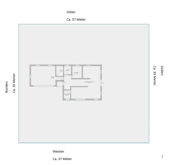

Stell mal einen Plan ein wo das Haus im Grundstück platziert werden soll. Denn damit faengt man an. Auch wenn 1200 m2 recht komfortabel sind.

Ich frage mal vorsichtshalber nach, wie die Hoehenverhaeltnisse auf dem Grundstück sind.
Sorry für die vll blöde nachfrage, aber wie genau ist das zu verstehen? Grundsätzlich liegt das Grundstück auf 409m ü. NHN. Es ist keine Hanglage sondern soweit ebenerdig. Falls ich das falsch verstehe bitte nochmal kurze Info.

Natürlich haben wir nicht Architektur studiert, wir stehen noch ganz am Anfang unserer Hausbaupläne und wollten erstmal abschätzen ob unsere Vorstellung überhaupt realisierbar sind. Hier wäre laienhaft mal eine Darstellung wo das Haus am Grundstück untergebracht werden könnte.. Wir dachten uns das wir zum Grundstücksnachbar im Norden nur den vorgegebenen Abstand von 3 Meter halten möchten, da dort sowieso niemand mehr hinbauen wird. Dadurch hätten wir im Süden die Möglichkeit für den Garten.
