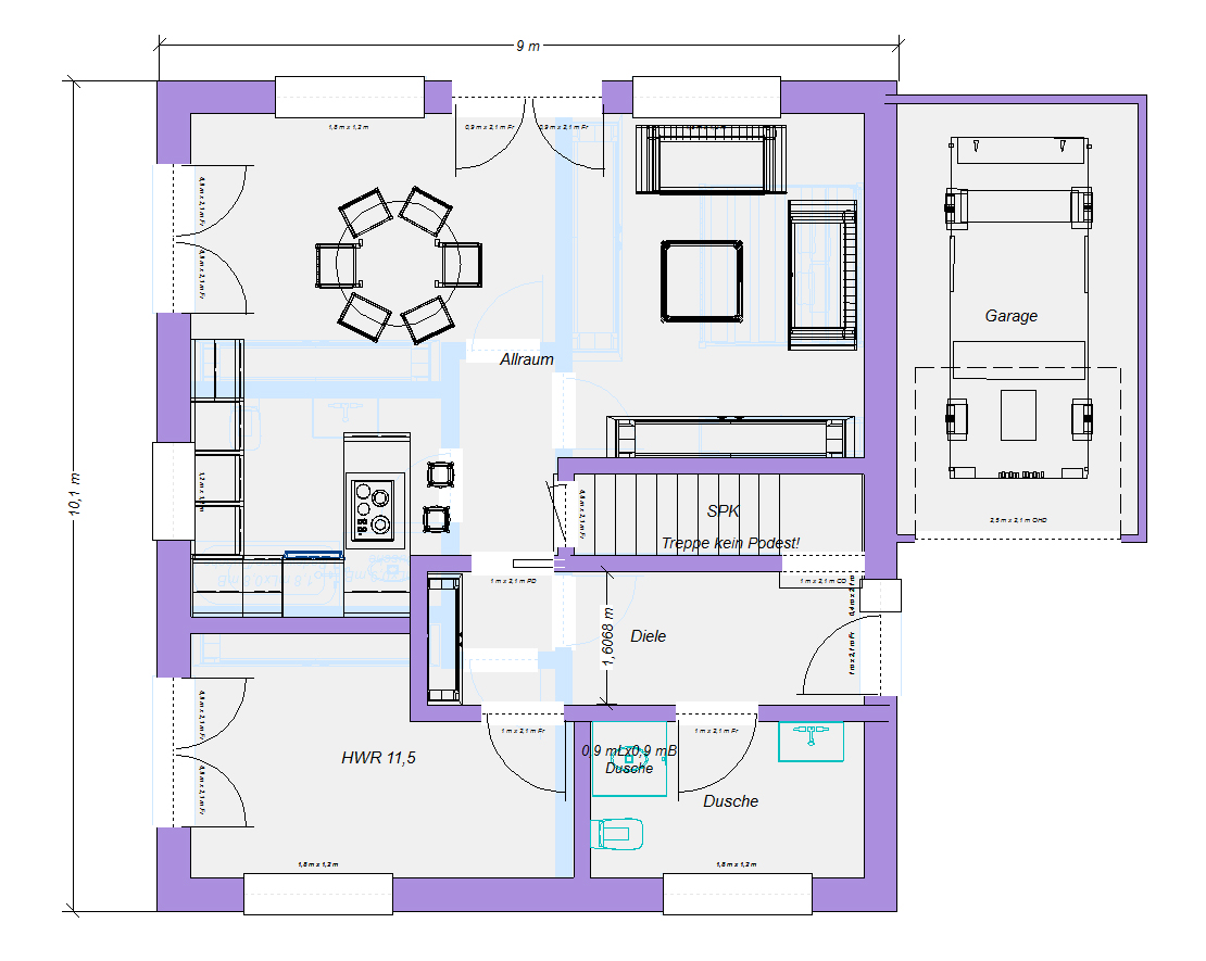

Wie die das bei Außenmaßen von 9,08 x 9,08 schaffen,
... läßt aber immerhin hoffen, aus der Differenz zu den hier möglichen Abmessungen noch etwas herauszukitzeln.

Von mir gibt es eher selten gezeichnete Hinweise, da kommen hier die besten von kbt09.

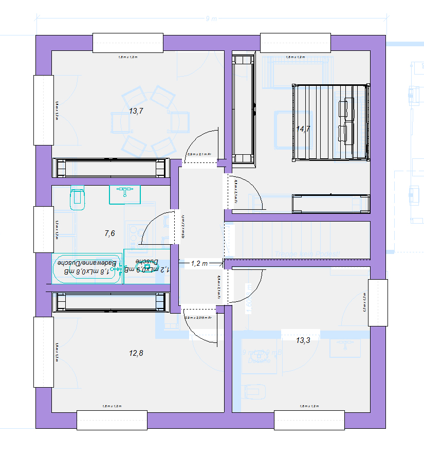

Grundrisse: Vielen Dank für euer Feedback und die Grundrisse.
Die Doppeltür ins WZ kann sicherlich versetzt werden.
Ich glaube, dass wir mit der Treppe bei der Planung noch etwas spielen müssen. Diese wurde aus dem Ausgangsentwurf übernommen. Die Ideen und Grundrisse werde ich zum nächsten Gespräch mitnehmen.

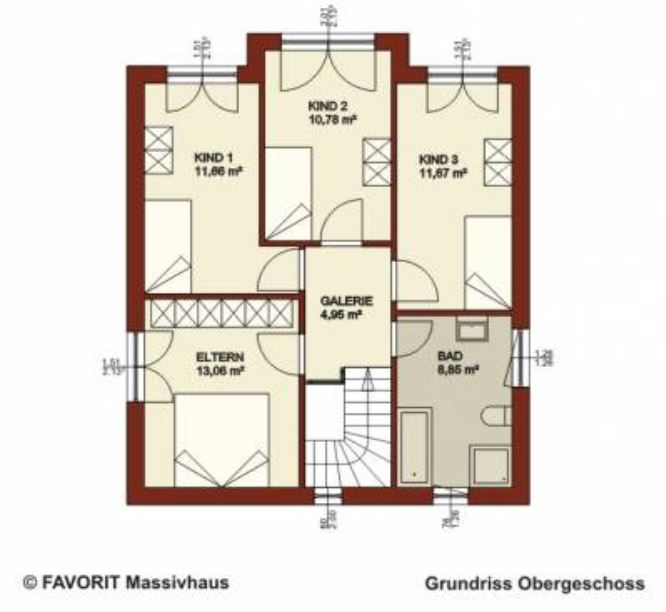

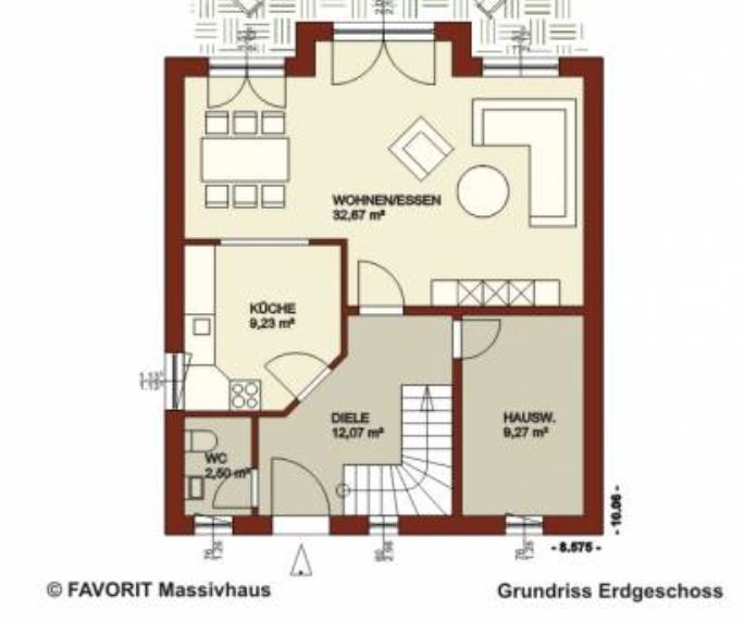

Ich hänge mal den Grundriss an, mit welchen wir auf den „Hersteller“ aufmerksam geworden sind.
Dieser Grundriss ist sehr ähnlich zu Finger. In beiden Grundrissen war uns die Küche zu klein und durch die Dusche im EG wurde es bei unserem zu eng. Somit wurde durch den Planer und uns in einem kurzen Gespräch der aktuelle Entwurf erstellt.
Ankleide: Ich habe die Ankleide zuhause nachgebaut/aufgemalt und unseren Schrank ausgemessen. Ich benötige ca. 1,50m Schrank, meine Frau ebenfalls 1,50m. Dazu kommt noch 1m für diverses. Dies sollte auch in die geplante Ankleide passen. Ein Vergleich mit anderen Grundrissen zeigt mir hier auch nicht immer mehr Fläche, manchmal sogar noch mit Dachschräge (fällt ja evtl auf den ersten Blick auf den Grundriss nicht auf). Klar ist diese dann kein Tanzsaal, aber ich denke schon, dass diese möglich ist. Ein Schrank im Schlafzimmer bringt auch nicht immer mehr „Freiraum“. Evtl. kann die Trennwand zum Schlafzimmer auch schmaler in trockenbauweise/dünner Stein ausgeführt werden, was wieder ein paar Zentimeter bringt. Die Ankleide wird aber beim nächsten Termin nochmals besprochen.

@rbommes ... bei der Ankleide in eurem Entwurf ist auch eher nicht die Schrankstelllänge zu bemängeln, sondern der Abstand zwischen den Schrankzeilen, der nach nicht mehr als ca. 65 cm aussieht.
Und da hat @kaho674 schon einige Beispiele gezeigt, wo 3 bis 4 m Schrank besser zugänglich unterkommen.
Ich würde auf eine Ankleide verzichten. Die braucht Platz um praktikabel zu sein. Selbst wir haben keine - obwohl wir viel größer gebaut haben. Dafür haben wir ein herrlich großes Schlafzimmer mit ausreichend Stellfläche. Alternative währen zwei kleine Zimmer.
