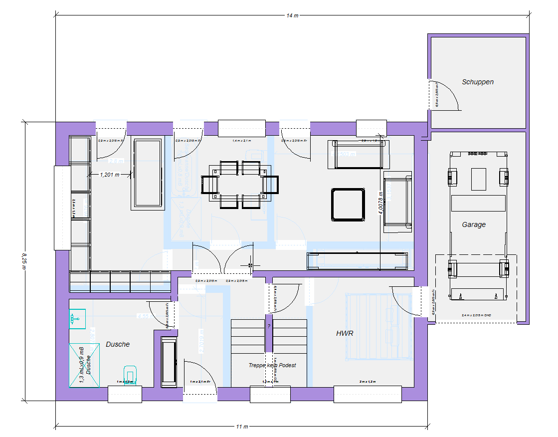

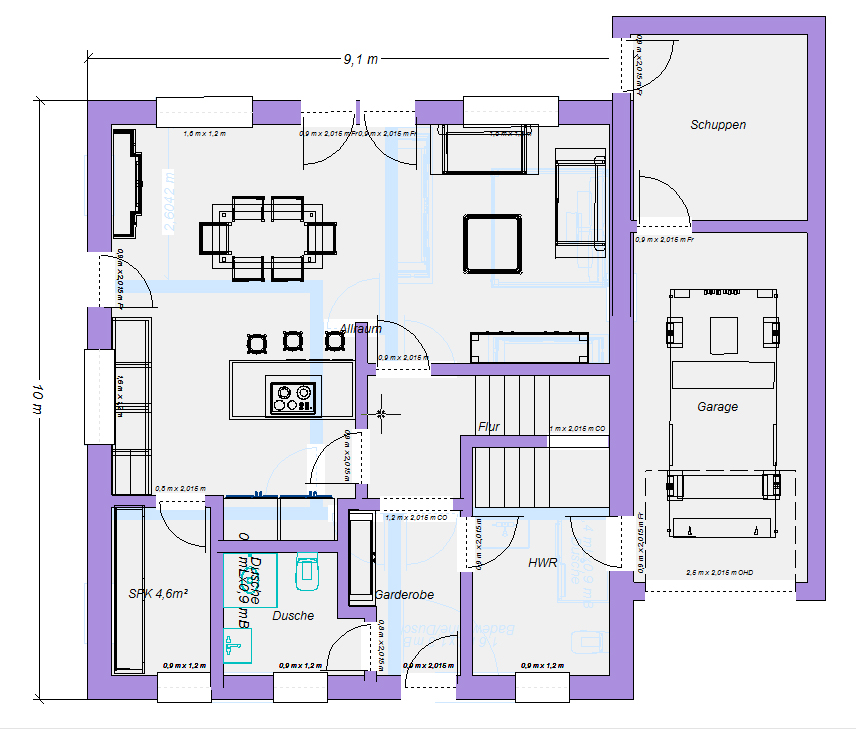

Vielleicht stellt man das Haus lieber mit der kurzen Seite zur Straßenfront? Dann könnte man den Platz, der im WZ ein wenig nutzlos rumdümpelt z.B. in eine Speisekammer investieren. Die Kinderzimmers oben hätten eine vernünftige Größe mit fast je 12m².
Anhang anzeigen 22341 Anhang anzeigen 22343
Ich wundere mich gerade wie Du die Podesttreppe da reinbekommst. Wir haben die gleichen Maße und keinen Hauswirtschaftsraum, kriegen aber aus „Platzmangel“ keine Podesttreppe mehr rein. Zur 1/2 gewendelte Treppe würden ja noch 80cm Podest an Tiefe hinzukommen.
Ich bin verwirrt und ein wenig neidisch.

Nein, ist kein Podest - mein Programm kann keine Wendelung zeichnen. Sorry für die Verwirrung.

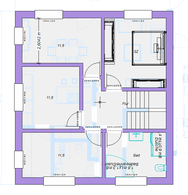

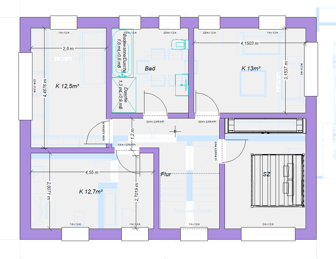

Wenn die Eltis sich mit einem 3m Schrank begnügen würden, könnte man auch überlegen, die volle Breite auszureizen und auf 11 x 8,25m gehen. Dann hätten die Kinderzimmers wirklich annehmbare Größe. Allerdings wäre die Badentsorgung über der Küche - da müsste man den Planer fragen.
Außerdem ist es dann ein ziemlich kleines Bad für alle. Dafür ist das unten aber noch mal respektabel.
Ob das mit der Treppe und dem Hauswirtschaftsraum so Sinn hat, kann ich auch nicht sagen - vielleicht schiebt man die Wand lieber komplett neben die Treppe wegen der Schönheit.
