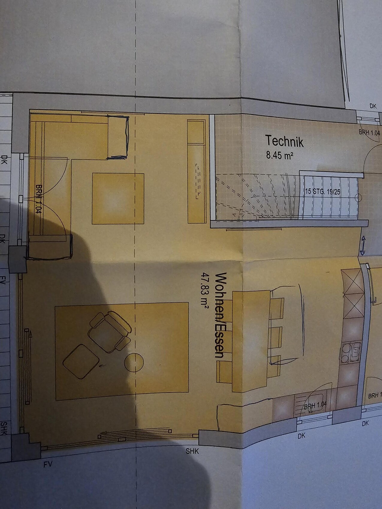

ich habe schon viel mitgelesen im Forum und freue mich jetzt meinen ersten eigenen Beitrag erstellen zu können :-) Ich bin sehr gespannt auf eure Rückmeldungen und Erfahrungen und freue mich auf Antworten.
Vielen Dank schon vorab dafür.
Wenn ihr noch weitere Ansichten oder Informationen für eine Einschätzung bzw. Rückmeldung braucht, kann ich diese gerne nachliefern. Die Grundrisse der Geschosse sind eingefügt nach dem Fragenkatalog.
Größe des Grundstücks: 375m²
Hang: nein
Grundflächenzahl: -
Geschossflächenzahl: -
Baufenster, Baulinie und -grenze: -
Randbebauung: nein
Anzahl Stellplatz: Garage + Stellplatz
Geschossigkeit: 1,5
Dachform: Satteldach DN 40°
Stilrichtung
Ausrichtung: Ost-West (Dachneigungen)
Maximale Höhen/Begrenzungen: Traufhöhe 424cm, FH = 761cm
weitere Vorgaben
Stilrichtung, Dachform, Gebäudetyp: -
Keller, Geschosse: kein Keller – geplant von Bauträger
Anzahl der Personen, Alter: 3 (31, 35, 0)
Raumbedarf im EG, OG (130-145m²)
Büro: Familiennutzung oder Homeoffice?: Homeoffice (kleines Büro notwendig)
Schlafgäste pro Jahr: 5
offene Küche, Kochinsel: U-Küche oder mit Kochinsel (kein unbedingter Wunsch – muss funktional sein im Grundriss)
Anzahl Essplätze: 6
Kamin: nein
Musik/Stereowand: Dolby Surround für TV
Balkon, Dachterrasse: Beides wie geplant von Bauträger
Garage, Carport: Garage
Nutzgarten, Treibhaus: kein besonderer Wunsch
Wünsche: Eckbadewanne, Stauraum hinter Garage wird Kellerersatz, evtl. noch Gartenhaus, falls möglich, Spitzgiebel möglich oder bei dieser Höhe eher nicht empfehlenswert?
Nach Möglichkeit Beachtung von Schallschutzmaßnahmen
Von wem stammt die Planung:
Geplant von Bauträger in Verbindung mit Architektenbüro
Was gefällt besonders? Warum? – Offener Wohn-Ess-Koch-Bereich
Was gefällt nicht? Warum? – Zu großer Technikraum? Schränkt evtl. Fernseheck ein – Geht dies auch kleiner oder eher unpraktisch?
Persönliches Preislimit fürs Haus, inkl. Ausstattung: Festpreis von Bauträger: Für Veränderungen bzw. Umbauten Sonderwünsche etc. aktuell 50-60k Puffer geplant
favorisierte Heiztechnik: Wärmepumpe geplant
-könnt Ihr verzichten: Trempel / Abstellfläche im Haus, separater Ankleidebereich
-könnt Ihr nicht verzichten: Sofaabstand von TV-Wand kleiner 4m, offener Wohn-Ess-Bereich
Standardentwurf vom Planer bzw. vorgefertigter Entwurf und bereits so beantragt von Bauträger
Aktuell stellen wir uns folgende Fragen:
Wäre eine andere Treppenform passender für die Gestaltung des OG’s bzw. des Abstell-Technikraumes im EG?
Könnte man evtl. Wohnraum gewinnen mit Maßnahmen wie (Zusätzliches Dachfenster an geschickter Stelle oder baulichen Maßnahmen, wie z.B. Gaube oder Kniestockerhöhung, falls im preislichen Rahmen (10-15k) und das Bauamt mitspielt)
Ich bin gespannt auf eure Rückmeldungen und freue mich sehr über ein paar Erfahrungen bzw. Tipps von euch zur „optimalen“ Gestaltung des Grundrisses.

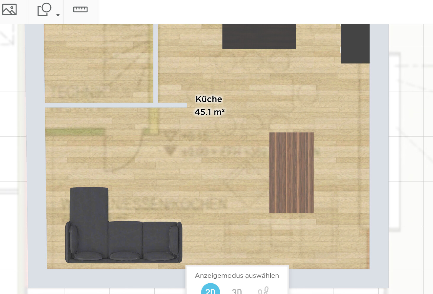

Man könnte solch eine Treppe nehmen. Das müsste mit der Traufhöhe ggf hinkommen. (Treppe gibt es in meinem Programm nicht, das muss man sich im OG vorstellen.
Allerdings ist es für einen richtigen Sofabereich zu schmal, egal wie rum man das Sofa dreht. Ist irgendwie nix.

Oben ist Dachschräge und lässt das nicht zu! Auch eine Treppe wie bei @jan_christlieb wäre wahrscheinlich bei einer Traufhöhe von max 4,20 nicht möglich. Also bleibt eine gerade Treppe, die man von der Außenwand entfernen muss. Die mainstream-Variante kommt wahrscheinlich auch nicht in Frage, weil das Haus zu schmal ist, die konservative Treppenposition bei dem Eingang wollen die meisten nicht und lässt auch den Bereich zu schmal werden.
Schade, die Idee mit der geraden Treppe aber an die Wand hatten wir auch schon, waren uns nur nicht sicher, wie es sich mit der Schräge verhält bzw. ob eine 90° Wendung oben eine Option wäre.

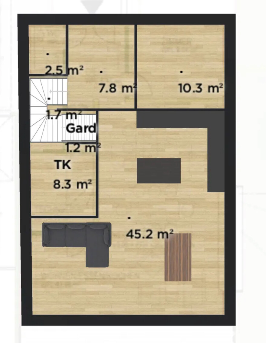

Also ich finde die Idee sehr gut als Alternative mit dieser Treppenform und dann entweder:
- "Sofabereich" beibehalten wo er ist und TV planlinks in das "TV-Eck" neben TK
- Sofa / TV-Bereich mit Küche tauschen, dadurch hätte man eine U-Küche mit 3 nutzbaren Wänden und TV-/Sofa-Bereich in den Eingang vom Wohn-Ess-Bereich
Harald_0711
22.07.24 21:51
Das Ganze würde dann für die erste Alternative ungefähr so aussehen inkl. verkürztem Technikraum bzw. TV und Sofa nochmal 90° wäre auch eine Möglichkeit

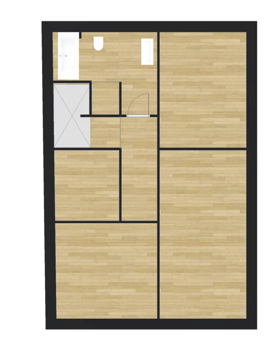

22.07.24 22:57
Ich würde dennoch einen Sichtschutz in der Sichtachse Sofa/Eingang machen
