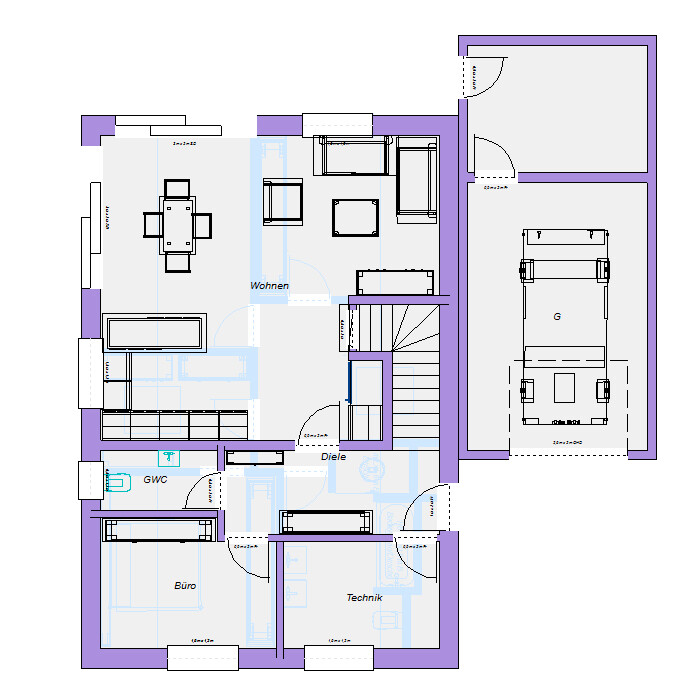

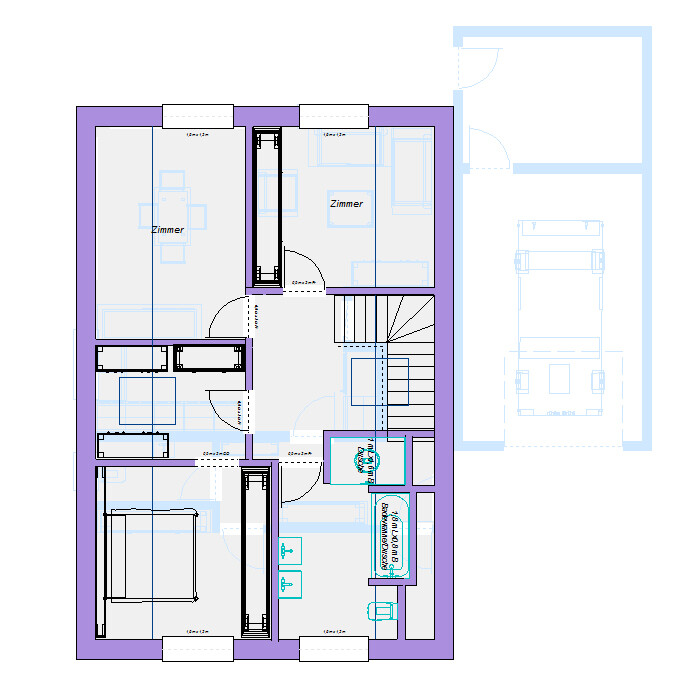

Aktuell stellen wir uns folgende Fragen:
Zu großer Technikraum? Schränkt evtl. Fernseheck ein – Geht dies auch kleiner oder eher unpraktisch?
Spitzgiebel möglich oder bei dieser Höhe eher nicht empfehlenswert?
Wäre eine andere Treppenform passender für die Gestaltung des OG’s bzw. des Abstell-Technikraumes im EG?
Könnte man evtl. Wohnraum gewinnen mit Maßnahmen wie (Zusätzliches Dachfenster an geschickter Stelle oder baulichen Maßnahmen, wie z.B. Gaube oder Kniestockerhöhung, falls im preislichen Rahmen (10-15k) und das Bauamt mitspielt)
Ich bin gespannt auf eure Rückmeldungen und freue mich sehr über ein paar Erfahrungen bzw. Tipps von euch zur „optimalen“ Gestaltung des Grundrisses.

Kannst Du noch was zu dem Zimmer unten sagen? Ist das optional als Technikraum möglich, um mehr Platz im Wohnbereich zu bekommen oder ist das anderweitig verplant?
Harald_0711
23.07.24 15:55

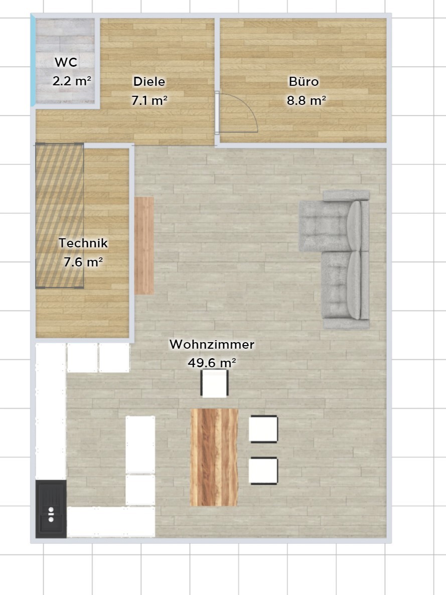

Hey, das Zimmer soll als Büro dienen. Ich denke es macht schon Sinn die Technik in Richtung Garage unterzubringen, da auf dieser Seite ja sowieso keine Fenster möglich sind.
Generell bestünde immer noch die Möglichkeit das TV-Eck mit dem Küchenbereich zu tauschen.
Anbei noch 2 Entwürfe auf Basis eurer Rückmeldungen. @ypg Vielen Dank für den Tipp mit dem Tool
Grundriss eines Hauses: Großes Wohnzimmer mit Sofa und Esstisch, Diele, Büro, Technik, WC
Grundriss eines Wohnplans mit WC, Diele, Büro, Technik und Wohnzimmer mit Flächenangaben.

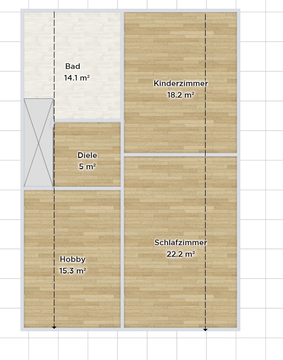

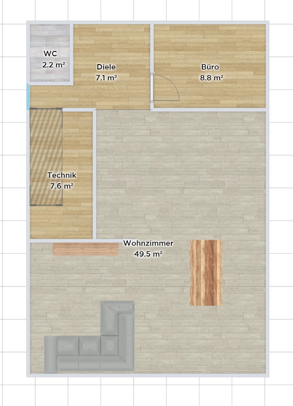

Anbei noch die weiteren Entwürfe für TV und Küche im EG getauscht und ein potenzieller Grundriss fürs OG mit der Treppe an der Wand (falls dies machbar ist, wäre schön) inkl. eingezeichneter 2m Linie (Kniestock ist 1m)

Aber Du musst die Größen anpassen: Treppe ist zu klein, Esstisch zu schmal, TK zu klein.
Würde ich so nicht machen. Dann hast du im Wohnbereich nie Ruhe, Jeder muss da immer durch.

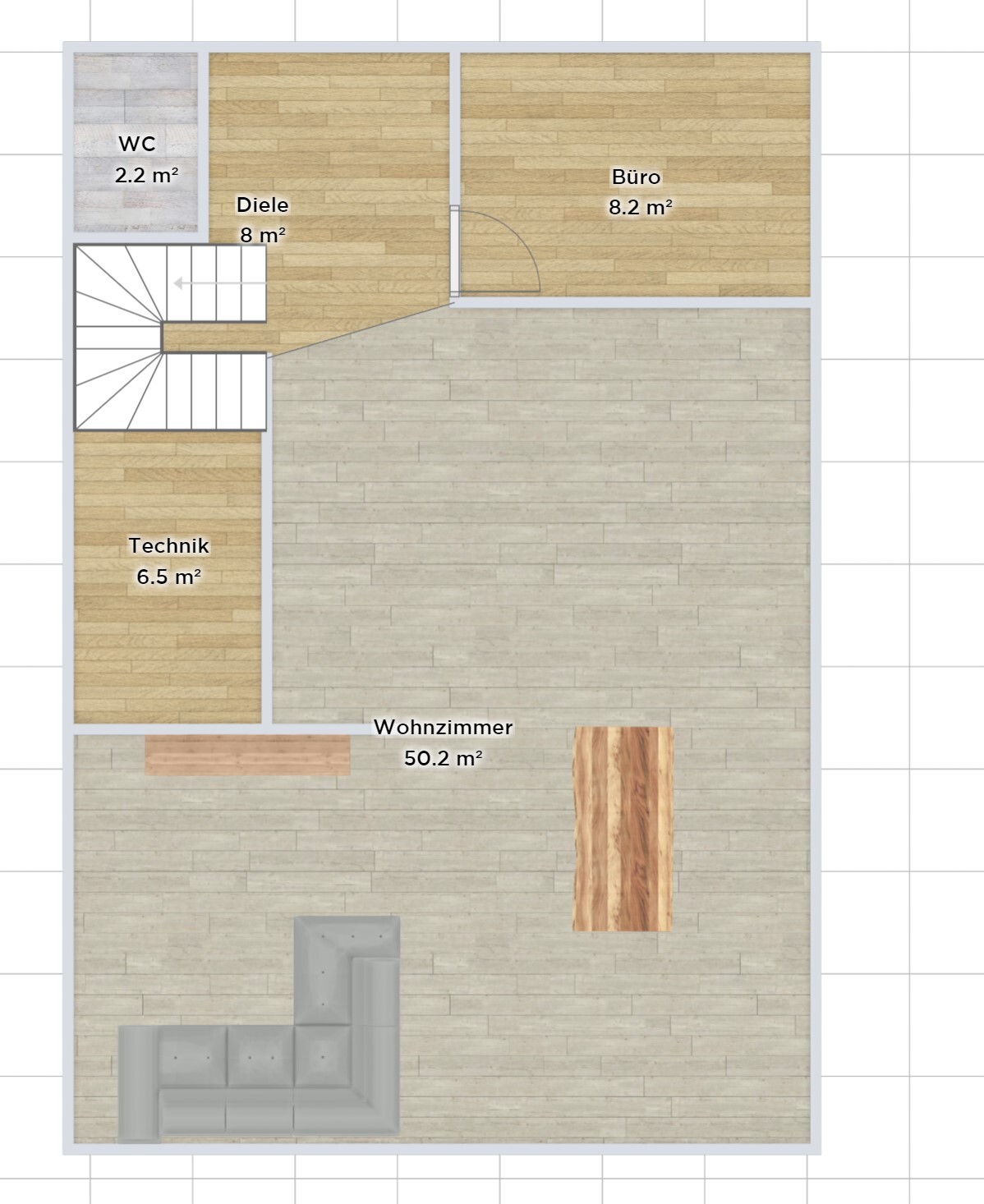

Ich würde Dir dringend raten, die Entwürfe realistisch zu möblieren. Das, was der Bauträger da eingezeichnet hat, sind m.E. Puppenmöbel und es sieht trotzdem gequetscht aus.
Hier noch ein Vorschlag zur Treppe, wie ich es meinte:
