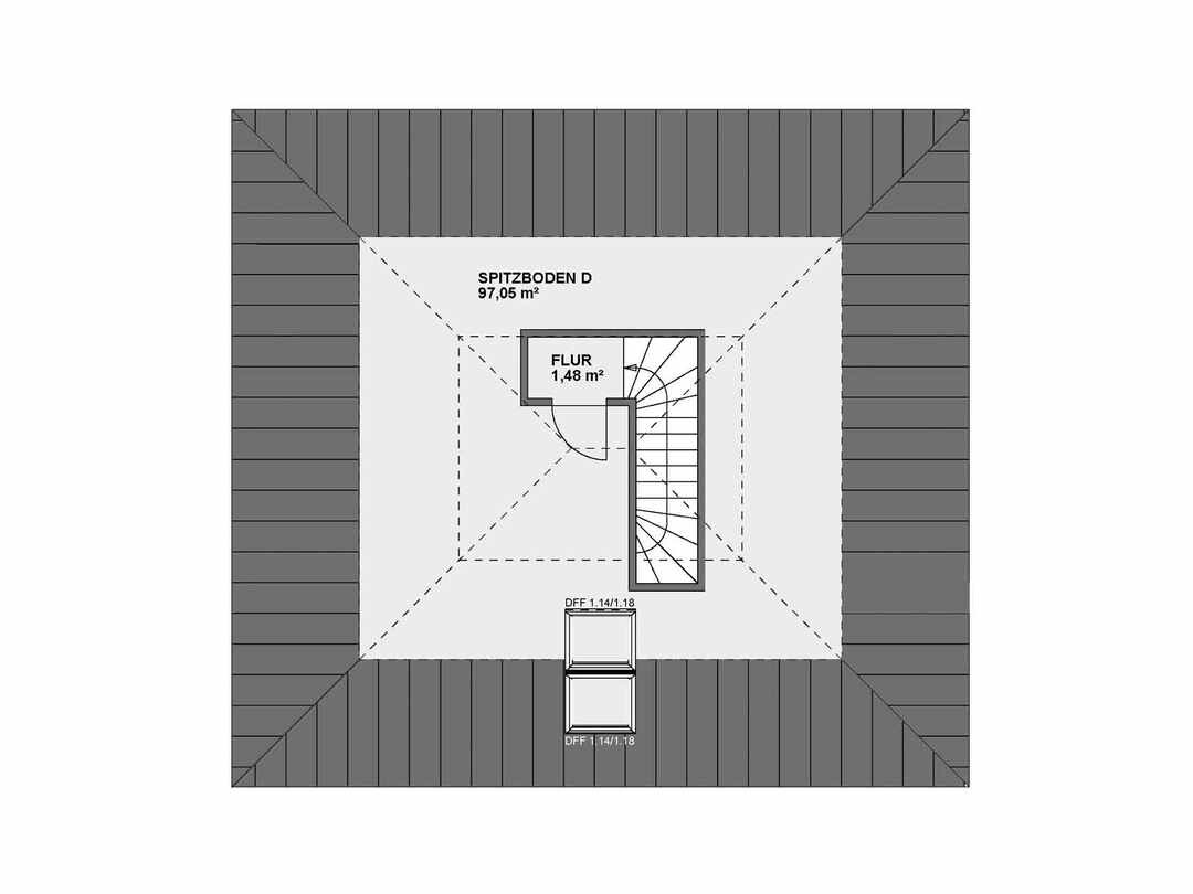

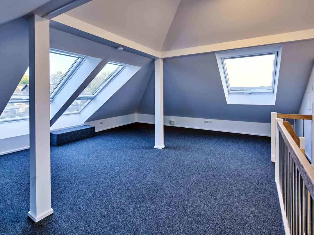

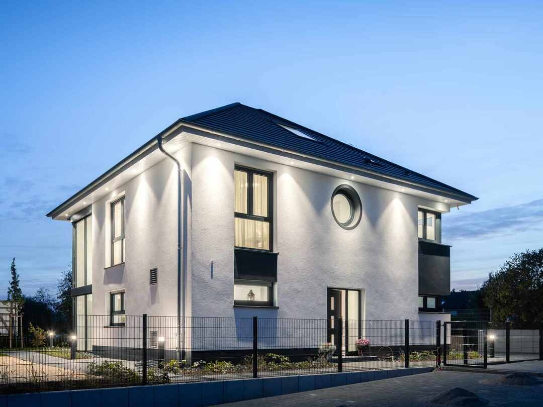

Wir haben eine Stadtvilla mit exakt den beschriebenen Daten, also 35 Grad Zeltdach als Musterhaus besichtigt und mit meinen 1,84 habe ich mich oben im DG wohlgefühlt.
Zum besseren Verständnis anbei die Fotos von der Außenansicht, der Innenansicht vom DG und der Entwurf fürs DG.
Moderne zweistöckige weiße Villa mit runder Fensteröffnung, Außenlampen und Zaun.
Heller Dachbodenraum mit blauen Wänden, Dachfenstern, Treppengeländer und Teppich.
Dachgeschossplan: Spitzboden D (97,05 m²) mit Flur (1,48 m²) und Treppenaufgang
22.12.20 11:49
Es hat dennoch keinen Flucht- oder Rettungsweg, was für ein Kind höchst fahrlässig ist, noch zudem vom Papa nicht zugehört oder für egal befunden.
Aber stell jetzt mal einen Kleiderschrank oder/und ein Bücherregal rein... fühlst Du Dich jetzt immer noch wohl?

Dazu muss man erstmal Schränke finden die reinpassen. Viele senkrechte Wände gibt es ja nicht wenn ich den Plan richtig lese 😉
22.12.20 13:14
Eben. Der steht dann halb im Raum, bietet zwar eine Nische, aber der Effekt/Flair eines leeren Raumes ist nicht mehr gegeben, sondern hat eher etwas von "geht nicht anders"
