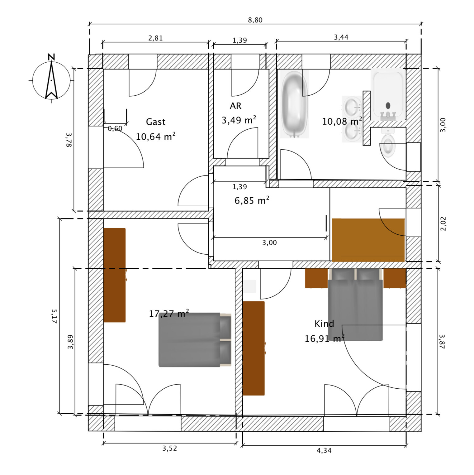

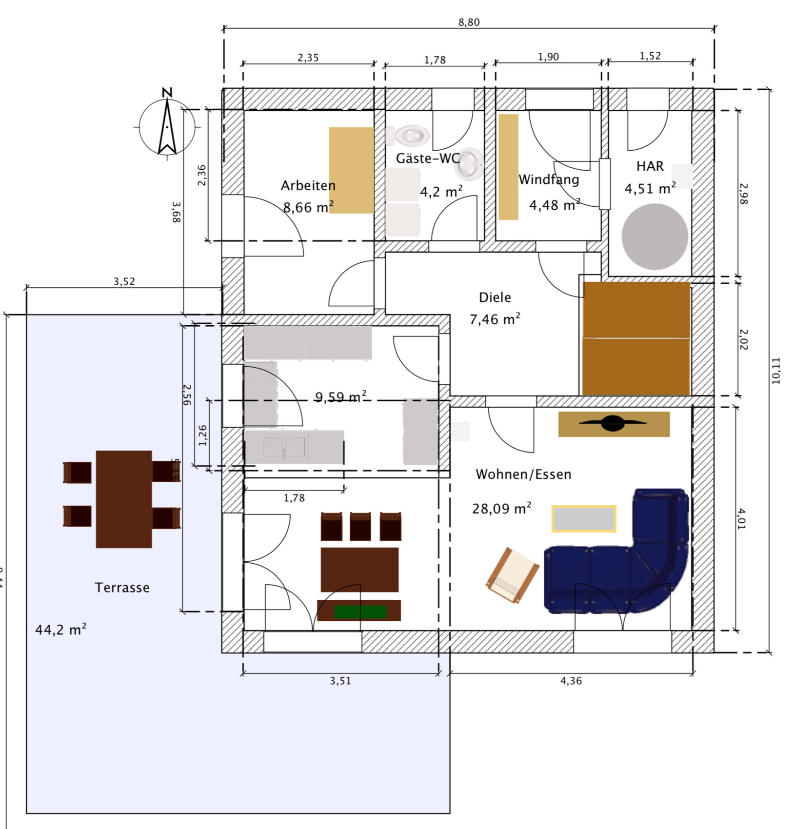

Mal ein Update und unsere aktuelle Planung:
EG:
HAR dient nur für die (Heiz) Technik. Waschmaschine kommt in das Gäste-WC. Die Treppe ist eine Treppe in U-Form.
Grundriss eines Hauses mit Terrasse links; Räume: Arbeiten, Gäste-WC, Diele, Wohnen/Essen.
OG:
Grundriss eines Wohnhauses mit Gästezimmer, Kinderzimmer, Schlafzimmer, Bad, AR und Flur

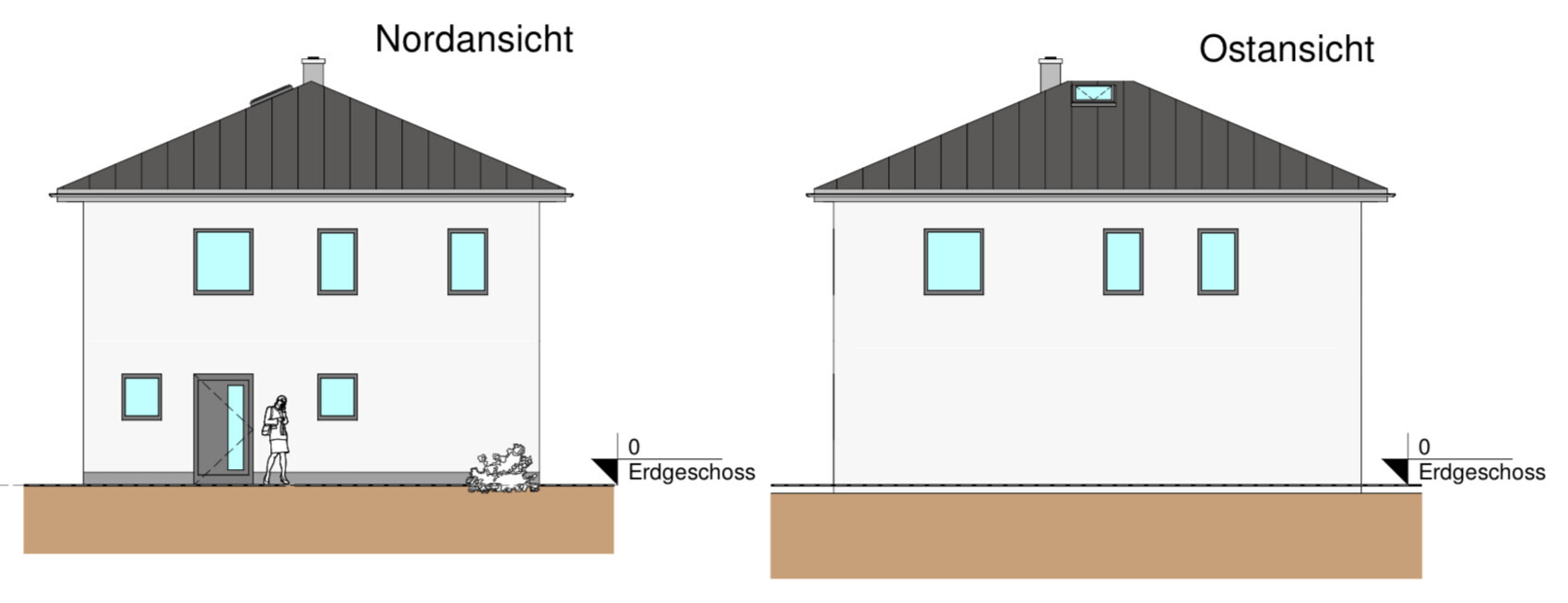

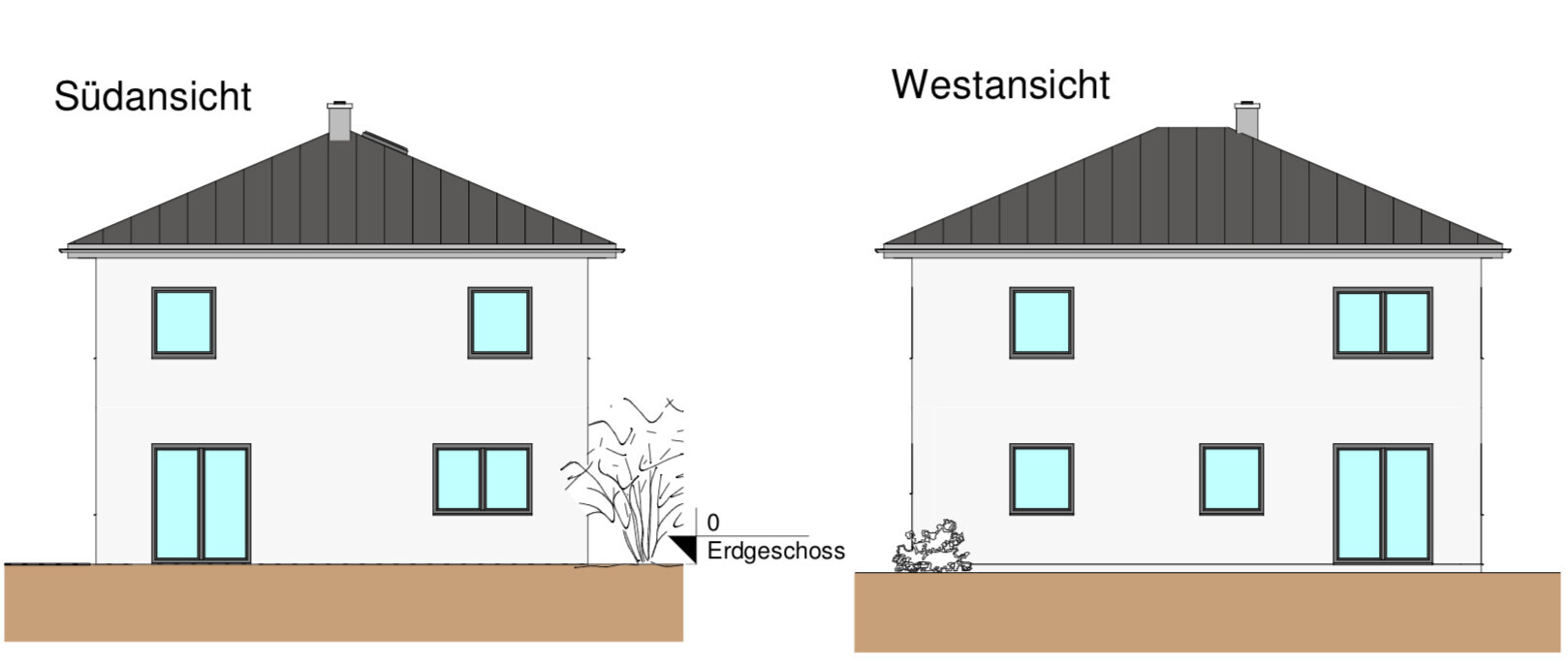

Ansichten:
Zwei Ansichten eines weißen Hauses: Nordansicht links mit Tür und Fenster, Ostansicht rechts.
Beide Ansichten: Süd- und Westansicht eines weißen Hauses mit grauem Dach und türkisfarbene Fenster
Mit der Anordnung der Fenster sind wir noch nicht ganz zufrieden. Gibt es hierzu Vorschläge?
