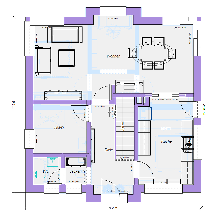

Wir wollen ein Einfamilienhaus mit ca. 125qm bauen. Unser Wunsch ist es ein kleines Arbeitszimmer im OG zu integrieren.
Die Treppe wollen wir ungern direkt neben der Haustür um nicht immer durch den „Dreckbereich“ laufen zu müssen. Vermutlich würde aber eine Treppe in L-Form (dann neben der Haustür) Platz sparen. Der Hauswirtschaftsraum könnte somit entsprechend größer ausfallen (Haustür dann etwas verschieben).
Die Anordnung der Küchenschränke ist noch nicht final. Ein Platz für den Kamin fehlt ebenfalls noch (Problem ist hier den Schornstein im OG unterzubringen).

Folgende Fragen:
1. Ist der Grundriss problemlos umsetzbar und praktisch in der Nutzung?
2. Lieber eine Treppe in L-Form um Platz zu sparen?
3. Müssen tragende Wände im OG und EG aufeinander stehen?

Was haltet ihr denn von der Idee doch im EG noch ein Zimmer zu integrieren?
wo willst du denn im Hauswirtschaftsraum noch ne Waschmaschine unterbringen geschweigedenn deine Wäsche aufhängen, oder trocknest du alles (es gibt auch dinge die nicht in den Trockner dürfen)?
wenn ich mir das Wohnzimmer dort so ansehe schätze ich mal das es gerade mal 3 Meter in der Höhe misst, das scheint mir doch etwas sehr schmal zu sein, unter 3,5m würde ich nicht gehen.

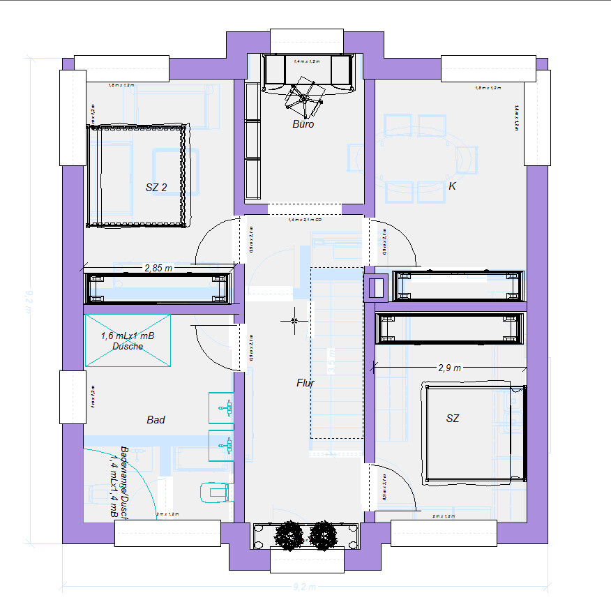

Stefan890 schrieb:
Kannst du mir noch die Innenmaße von den Schränken im OG nennen?
Die Innenmaße ist zu viel verlangt. Die Außenmaße schaff ich aber. Im Schlafzimmer: 3,30m x 0,60m, Gast: 2,80m x 0,60m, K: 3m x 0,60m.

Zusätzlich zum Büro und Gast im OG?
Wie viel (Traum-)Zimmer willst Du noch?
Das ist doch alles eng und kompliziert zu begehen. Das mag zwar für dich in der Skizze gängig aussehen, aber für eine Zimmersammlung ist ein 125er nicht geeignet.
Nein das Büro im OG würde dann dafür wegfallen.

Stefan890 schrieb:
Was mir nicht so gut gefällt ist der im Vergleich zum anderen Entwurf sehr große Flur im OG. Eine gerade Treppe lässt halt nicht viele Möglichkeiten.
Hahaaaa. Ich würde den sogar noch vergrößern:
Variante ohne Küchentresen als Würfelgrundform 920 x 920 + Erker vorn und hinten.
