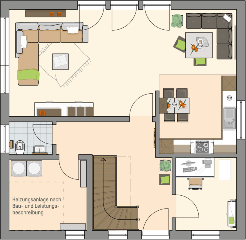

Wir wollen ein Einfamilienhaus mit ca. 125qm bauen. Unser Wunsch ist es ein kleines Arbeitszimmer im OG zu integrieren.
Die Treppe wollen wir ungern direkt neben der Haustür um nicht immer durch den „Dreckbereich“ laufen zu müssen. Vermutlich würde aber eine Treppe in L-Form (dann neben der Haustür) Platz sparen. Der Hauswirtschaftsraum könnte somit entsprechend größer ausfallen (Haustür dann etwas verschieben).
Die Anordnung der Küchenschränke ist noch nicht final. Ein Platz für den Kamin fehlt ebenfalls noch (Problem ist hier den Schornstein im OG unterzubringen).

Als Vorlage dienten uns verschiedene Grundrisse von Fertighausanbietern/GU aus dem Netz.
Folgende Fragen:
1. Ist der Grundriss problemlos umsetzbar und praktisch in der Nutzung?
2. Lieber eine Treppe in L-Form um Platz zu sparen?
3. Müssen tragende Wände im OG und EG aufeinander stehen?
4. Wie am besten den Carport auf dem Grundstück anordnen, im Nord-Osten oder im Nord-Westen?
5. Wie könnte der Schornstein für den Kamin im OG integriert werden ohne zu viel Platz wegzunehmen?

Climbee schrieb:
Zwei Wohnbereiche nebeneinander?Das ist eine eckbank
Das ist eine Eckbank Ach so, na siehste.S
Stefan89002.08.18 14:09kaho674 schrieb:
Dem Stil nach sollte es in diese Richtung gehen:
Wobei ich das Fenster im Erker für etwas mickrig halte auf dem Foto. Aber die Übereckfenster und -Türen sind so ähnlich gedacht.
Der Stil könnte uns auch gefallen. Fenster über Eck sind ähnlich wie das Citylife 200 von Weberhaus, welches uns auch sehr gefällt. Wird vermutlich nur relativ teuer sein, notfalls müsste man dann doch auf Standardfenster wechseln.kaho674 schrieb:
Ja, östlich bin ich ja auch dafür. Aber das Grundstück ist ziemlich knapp.
20m - 6m Carport - 9m Hausbreite = 5m bis zum Zaun. Weiß nicht, ob da ne Terrasse lohnt oder ob man lieber nur im Süden eine macht?Also wir wollen auf jeden Fall eine Westterrasse. Einfach damit man auch an kühleren Tagen nach der Arbeit noch in der Westsonne sitzen kann.S
Stefan89002.08.18 14:1811ant schrieb:
Wie im rechten Bild erscheint es mir bequemer auszufahren.11ant schrieb:
Ja, wenn diese Straße weder Rennbahn noch Spielstraße ist, kann man das vernachlässigen. Aber ob das so ist, das kann ich in den Bildern nicht erkennen, sondern nur: daß im linken Bild vorwärts ein- rückwärts auszufahren bedeuten wird (oder virtuoses Rangieren).Stimmt das sollte man bedenken. Vielleicht könnte man noch im westlichen Bereich einen Stellplatz vorsehen, welcher dann auch zum Rangieren verwendet werden kann. Die Straße ist eine Nebenstraße in einer 30er Zone. Notfalls sollte man also auch rückwärts ausfahren können. Aber komfortabel ist sicher anders.S
Stefan89002.08.18 14:45kaho674 schrieb:
Vielleicht ist das Vio noch gut für eine Inspiration:
Wäre zwar jetzt nicht mein Favorit, aber das Büro nach unten zu nehmen auf die kleine Hausgröße, halte ich für überlegenswert. Muss aber sagen, dass Fingerhaus das Vio mit 140m² auslobt. Doch die Außenmaße dürften kaum vom Ausgangsentwurf abweichen.Muss ich mir mal im Detail anschauen. @Kaho Dein Entwurf erinnert mich auch etwas an das Haus Cara von Kern-Haus. Bei diesem Kern-Haus ist die Treppe auch in U-Form. Wäre sicher auch zu überlegen die Treppe so anzuordnen, wobei diese vermutlich mehr Platz braucht?Stefan890 schrieb:
@Kaho Dein Entwurf erinnert mich auch etwas an das Haus Cara von Kern-Haus. Verwirrung. Er meinte sicher @j.bautschÄhnliche Themen
