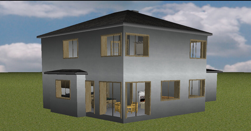

kaho674 schrieb:
Vielleicht mit Erker?
Wenn man auf die Kochinsel verzichtet, ginge Doppelschiebetür zwischen Küche und Wohnzimmer.
Hallo Katja,
mit Erker könnte mir gefallen. Hast du manchmal Außenansichten von deinem Entwurf? Ich nehme an bei dir ist Süden oben?

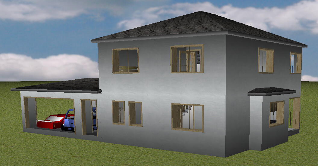

Wie würdet ihr den Carport und die Einfahrt auf dem Grundstück anordnen? Prinzipiell kommt eine Anordnung eher im Westen (auch als Sichtschutz) oder im Osten in Frage. Aktuell tendieren wir für eine östliche Anordnung, evtl. etwas vor dem Haus. Was meint ihr?
01.08.18 17:15
Östlich!
Im NW geht im Sommer die Sonne unter und dann könnte dann genau dort im NW noch eine Terrasse hin.
Von oben gesehen wirkt aber die westliche heimeliger, da eine Art Hof entsteht. Den kann man aber auch mit Pflanzen modellieren.
kaho67401.08.18 17:55
Von den Ansichten darf man nicht zu viel erwarten. Das ist ein einfaches und sehr altes Programm, was nicht alles darstellen kann.
Dem Stil nach sollte es in diese Richtung gehen:
Moderne zweigeschossige Villa mit Pool, Terrasse, Garten und geparktem Auto.
Wobei ich das Fenster im Erker für etwas mickrig halte auf dem Foto. Aber die Übereckfenster und -Türen sind so ähnlich gedacht.
Zweistöckiges, graues Haus mit großen Glasfenstern; Innenraum sichtbar, Gartenlandschaft.
Zweistöckiges graues Haus mit Carport, zwei Autos davor (rot und blau), grasige Umgebung.
kaho67401.08.18 18:11
Östlich!
Ja, östlich bin ich ja auch dafür. Aber das Grundstück ist ziemlich knapp.
20m - 6m Carport - 9m Hausbreite = 5m bis zum Zaun. Weiß nicht, ob da ne Terrasse lohnt oder ob man lieber nur im Süden eine macht?
