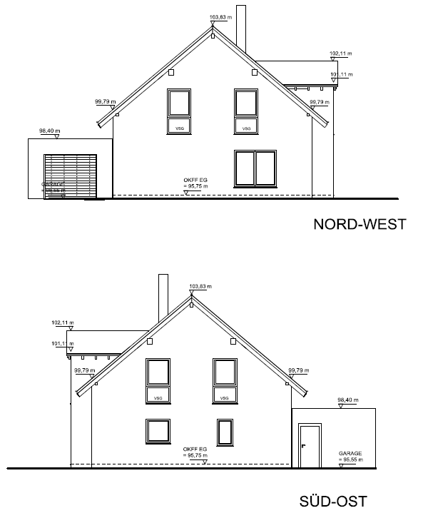

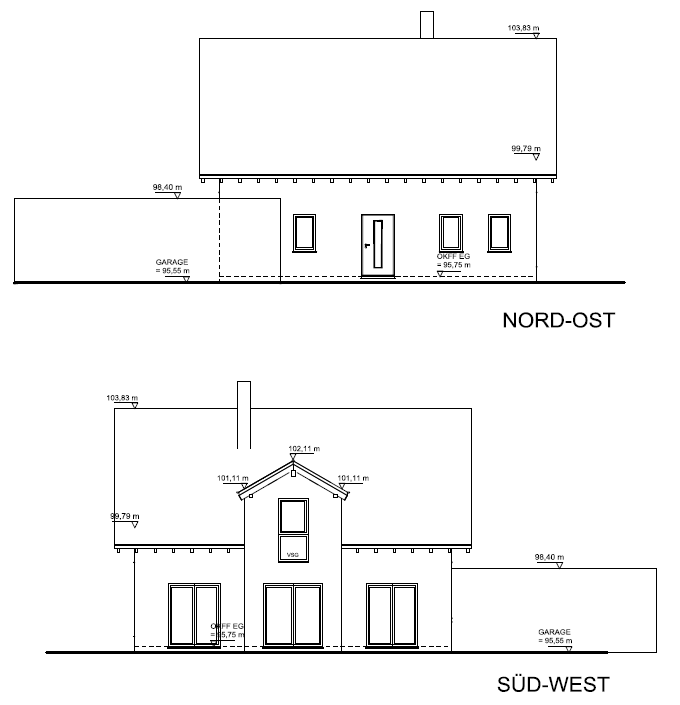

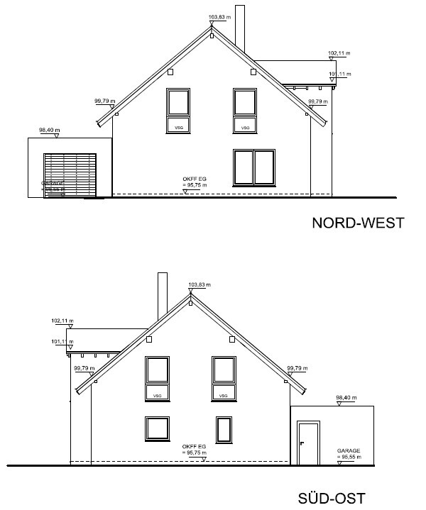

Hi,
Ja die Garderobe würde ich auch gerne in den Hauswirtschaftsraum setzen, sprich Wand versetzen.
Die Fenster Größen und Anordnungen - im EG und OG - werden noch geändert.
Anbei die Ansichten - Lageplan folgt auch noch.
Architekturzeichnung: Haus mit Garage; Nordost-Ansicht (Eingang, Fenster) und Südwest-Ansicht (Dachgaube).
Nord-West- und Süd-Ost-Elevation eines Satteldachhauses mit Garage, Fenstern und Kamin.
Während viele feststehende Fenster bzw mit Brüstung bevorzugen, mag ich offenes Sehen in den Garten, und überall die Möglichkeit, herauszutreten.
Insofern würde ich dieses Fenster im WZ als Terrassentür gestalten - irgendwann ärgert ihr Euch dass ihr aus dieser Seite nicht in den Garten gehen könnt.
Gruß, Yvonne
Aotearoa
Ich würde ggf noch die Treppe von Wohnbereich erschließen, sofern dies möglich ist.
Viele bekannte, die direkt den Treppenaufgang an der Haustüre habe, ärgern sich, weil ggf der Straßenschmutz nach oben getragen wird, weil man durchläuft.
Hättest du denn noch Verbesserungsvorschläge für den Grundriss?
Die stehen schon da:
Im Flur EG würde ich evtl. überlegen eine Einbuchtung in den Hauswirtschaftsraum zu machen, um Platz für eine Garderobe zu bekommen. Die Fenster im EG zur Front finde ich zu schmal,
Die Garderobennische würde ich auch da machen und die schmaleren Fenster alle auf 1,26 m Breite aufbohren. Die Idee, die Laufrichtung der Treppe zu drehen, finde ich gut.
Ja, es ist ein Gemütlichkeitskamin der ab und an am Wochenende brennen wird.
Wir haben uns noch nicht auf ein Modell festgelegt.
Ich empfehle das Modell "Garkeins". Dieses "ab und an" ist seltener als man denkt. Dann dreht man die Heizung im Wohnzimmer drei Grad höher und schaut das Feuer in HDTV. Der Verstand sagt "Fake", aber das Gefühl "erinnert" sich danach an "vor dem Kamin gesessen". Püschelogie oder wie das heißt.
