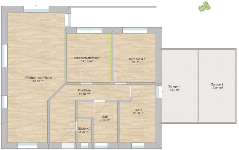

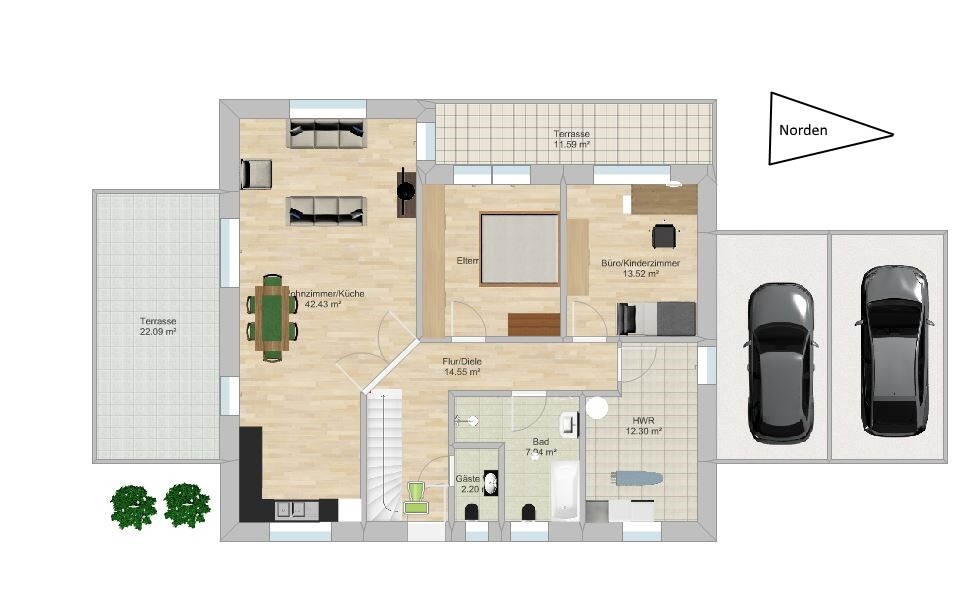

Guten Tag!
Wir wollen ein Einfamilienhaus Bungalow mit ca. 150 m² Grundfläche bauen.
Die Treppe zum Dachgeschoss soll nur eingebaut werden, damit wir einfacher nach oben kommen können, da dort der Hauptlagerraum ist ;-)
Die Anordnung der Küchenschränke ist nur angedeutet.
Um eine Ausrichtung des Grundrisses hinzubekommen: Die Garagen befinden sich im Norden des Hauses
Ich bin offen für Änderungsvorschläge und gerade etwas festgefahren da die Zimmeraufteilung aufgrund der Himmelsrichtungen so gewollt und ich denke auch nicht ganz falsch ist.
Größe des Grundstücks 500 m²
Hang nein, komplett eben
Stilrichtung, Dachform, Gebäudetyp Bungalow, Walmdach
Keller, Geschosse ohne Keller, 1 Geschoss
Anzahl der Personen, Alter 2, 72 und 74
Raumbedarf im EG Wohnzimmer incl. Küche, Schlafzimmer, Büro(später als Kinderzimmer nutzbar), Hauswirtschaftsraum, Bad, Gäste-WC
Büro: Familiennutzung oder Homeoffice? Familiennutzung
Schlafgäste pro Jahr 1
offene oder geschlossene Architektur geschlossen, bis auf Wohnzimmer/Küche
konservativ oder moderne Bauweise konservativ
offene Küche, Kochinsel ja, Kochinsel nein
Anzahl Essplätze 6-8
Kamin nein
Musik/Stereowand nein
Balkon, Dachterrasse nein
Garage, Carport Doppelgarage
Nutzgarten, Treibhaus ja
Von wem stammt die Planung: Do-it-Yourself
Was gefällt besonders? Warum?
Was gefällt nicht? Warum? Evtl Eingangsbereich des Wohnzimmers, Badeinrichtung
Preisschätzung lt Architekt/Planer: 270.000
Persönliches Preislimit fürs Haus, inkl Ausstattung: 320.000
favorisierte Heiztechnik: Gas oder Luft-Wasser-Wärmepumpe, eher Luft-Wasser-Wärmepumpe (kaum Warmwasserbedarf)
-könnt Ihr verzichten:
-könnt Ihr nicht verzichten:
Vorgabe der Raumgröße des Schlafzimmers und Ausrichtung der Zimmer nach Himmelsrichtung
1. Ist der Grundriss problemlos umsetzbar und praktisch in der Nutzung?
2. Ist der Grundriss behindertengerecht, so dass man auch mit dem Rollator später überall hinkommt (Rollstuhl schließe ich erst einmal aus, dafür wird es wohl knapp)
3. Was würdet Ihr ändern?
4. Preisschätzung und -limit so ok? (KFW 55)
Ich freue mich schon auf eure Vorschläge/Einschätzungen.

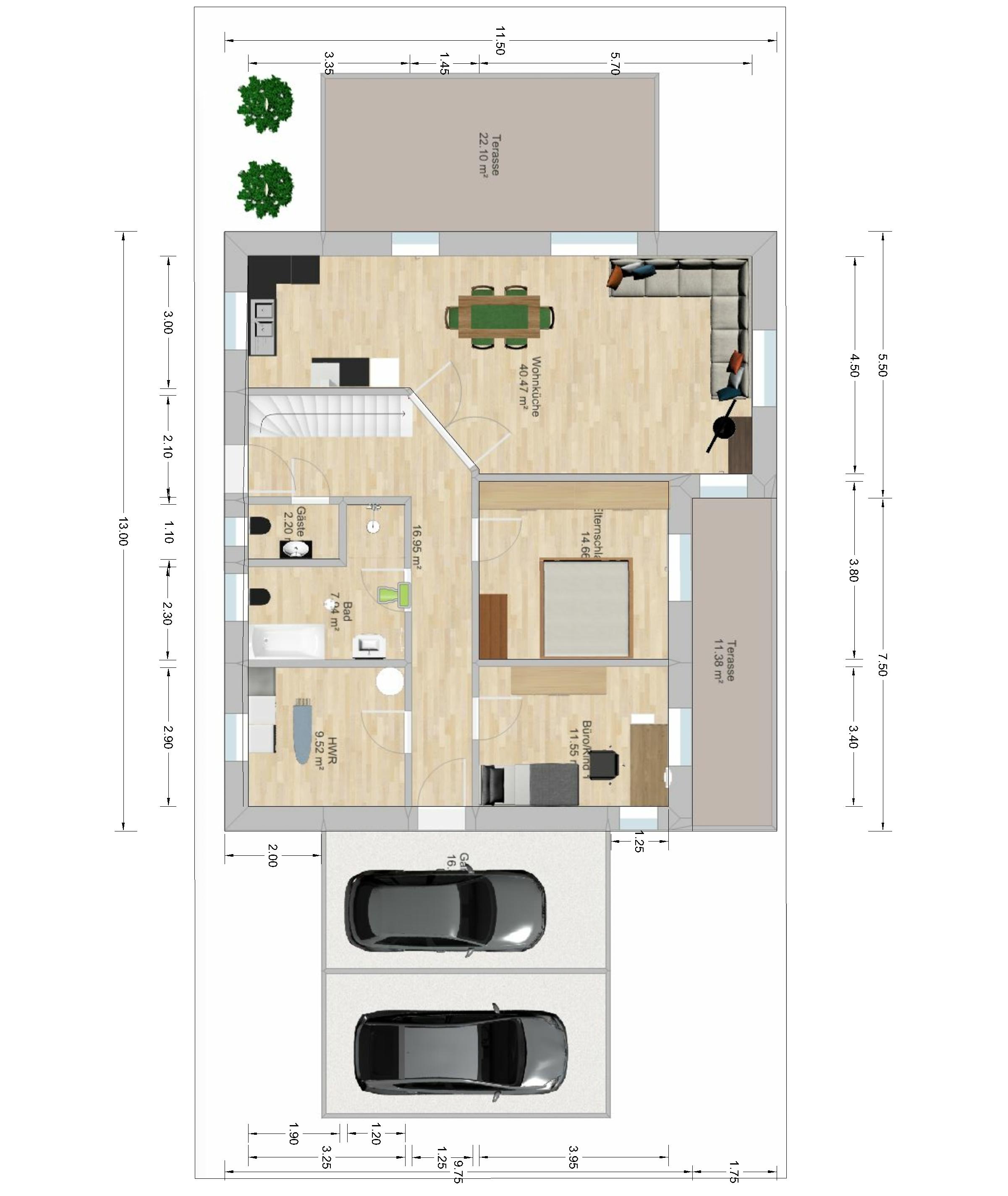

Vielen Dank für die schnellen Antworten!
Ich versuche mal darauf einzugehen, Wobei Ihr mir teilweise (Flur/Treppe, Platz Badezimmer) genau die Sachen ansprecht, die mir auch nicht ganz gefallen.
Ich habe mal ein Grundriss als jpg. Und ein Grundriss mit Flächen(ohne Maße) wie jetzt geplant ist hochgeladen. Da ist auch erkennbar, dass es nur eine Türe zur Garage gibt. (Dort lebt also keiner, meine Schwiegermutter habe ich zum Glück überlebt.)
Wohnfläche sind ca. 105m², das sollte uns reichen.
Alle „Maueröffnungen „ zu den Terrassen sind Türen, außer auf dem Büro, dort ist es nur ein Fenster. Dies kam leider bisher nicht rüber.
Ob Doppelgarage oder 2 Einzelgaragen ist auch gerade ein Thema. Zum Rein- und Rausfahren und aussteigen ist eine Doppelgarage am sinnvollsten, aber wenn evtl. später kein Auto mehr vorhanden ist, kann man bei 2 Einzelgaragen eine vermieten. Ihr könnt mir gerne mehr Vorzüge der Doppelgarage mitteilen, damit der Entschluss leichter fällt. Im Übrigen soll in die Rückwand der Garage eine Türe. Würde es bei 2 Einzelgaragen reichen, die Garage am Haus einen Meter breiter zu planen, also 3,5 m?
Ja, der Eingangsbereich ist sehr schmal. Meine Frau möchte eigentlich die Treppe nach oben nicht, sondern nur so eine Auszugtreppe. Daher wäre der Eingangsbereich dann breit genug. Aber das ist wieder die Frage die wir entscheiden müssen Treppe jetzt oder nicht, es soll auf jeden Fall später möglich sein eine Treppe einzubauen. Vielleicht reicht es ja einfach einmal „auszumisten“ dann brauchen wir keinen Lagerraum, wenn wir nicht mehr da sind wissen wir ja eh, wo es landet (Ebay oder Container ;-))
Vielen Dank mit dem Hinweis zu den Maßen des Programms, das werde ich mir nochmal genauer anschauen.
Büro und Schlafzimmer zu tauschen hatten wir auch schon überlegt, aber uns dann für den vorgelegten Entwurf entschieden, weil der Weg zum Wohnzimmer und Badezimmer dann geringer ist.
Habt ihr vielleicht eine Lösung für die unschöne Eingangssituation zum Wohnzimmer?
Wenn das Badezimmer breiter müsste, müssten wir einen anderen Raum schmäler machen. Wie groß sollte ein Hauswirtschaftsraum sein?

Da seid Ihr ein Stückchen älter als @Nordlys, aber sonst ist die Situation ähnlich - bis hin zur Treppe, nur um zum Speicher keine Hühnerleiter zu haben. Seid Ihr auch ebenfalls zum zweiten Mal Bauherren ?
Ü70 und zwei Autos bringt mich zu der Frage, ob Ihr "trotz Rentenalter" weiter im Berufsleben steht ?
Garagenmäßig würde ich unterscheiden, ob man zwei Täglichbenutztwagen hat, oder der zweite Wagen nur da ist, damit wenn Einer allein unterwegs ist, der Andere sich nicht ans Haus gefesselt fühlt.
Breite sparen tut man da nur, wenn gegenläufig geparkt wird - ansonsten ist das Sparpotential der Doppelgarage praktisch auf die Stärke der Mittelwand beschränkt.
Zwei Einzelgaragen haben den Charme, beide im Bauwich "verschwinden" zu können, dafür hat man dann einen Baukörper mehr (und zwei Seiten, wo man Fenster mit einer Garage arrangieren muß).
Eine Garage mit einem Tor hat den Vorteil, das der mit Handycap die Türe ganz aufbringt, mit dem Rollator bis ganz hinkommt ohne den Lack zu zerkratzen und der andere kann die Türe schließen und den Rollator zum Kofferraum bringen
Von den qm muß das Bad nicht größer sein. Oftmals wird die Dusche als Bewegungsraum mitgenutzt.
Eure Dusche ist eine Nische - Hilfe nicht bzw kaum möglich
Du willst Baden, brauchst Hilfe um auf den Lift zu kommen - da muß jemand sehr schlank sein.
Übrigens bei Nullbarriere ist auch ein Beispiel Bungalow.
Geht durch eure Wohnung. Überlegt euch käme ich mit Rollator zurecht. Rückwärts auf Toilette ist schwer. Was ist wenn ich Hilfe brauche. Wo bräuchte ich Hilfe und was fällt mit jetzt schon schwer. Waschmaschine auf Podest, Sitzmöglichkeit Arbeitsfläche Küche.
Den Eingang finde ich durch die Treppe sehr beengt.
Was wollt ihr auf den Dachboden lagern?
Wie lange könnt und wollt ihr noch Sachen dort hoch bringen.
Reicht ein Deckenhoher Schrank vielleicht?
Abstellraum hinter der Garage oder Gartenhäuschen nicht doch praktischer?
Ja, wir bauen das zweite Mal. Der erste Bau ist einfach vor 35 Jahren zu groß gebaut worden. Wer konnte da wissen dass man älter wird ;-).Die Raumaufteilung ist ähnlich, nur etwas großzügiger und 1,5 Stockwerke mehr. Damit die Kinder ihr eigenes Reich haben. Leider nur für kurze Zeit, da sie dann flügge wurden.
Wir haben keine zwei Autos, nur eines! Die erste Garage am Haus ist halt als Lagerraum für Fahrräder, Gartenmöbel, etc. geplant.
Die Sache mit dem rückwärts zu Klo ist sehr einleuchtend, da bin ich bisher noch nicht drauf gekommen.
Ich habe jetzt mal einen Nordpfeil ergänzt, es wurde wohl überlesen, dass die Garagen im Norden stehen, man schaut halt meist auf die Pläne. Dass der Grundriss gedreht war tut mir Leid, dies war nicht so gewollt.
