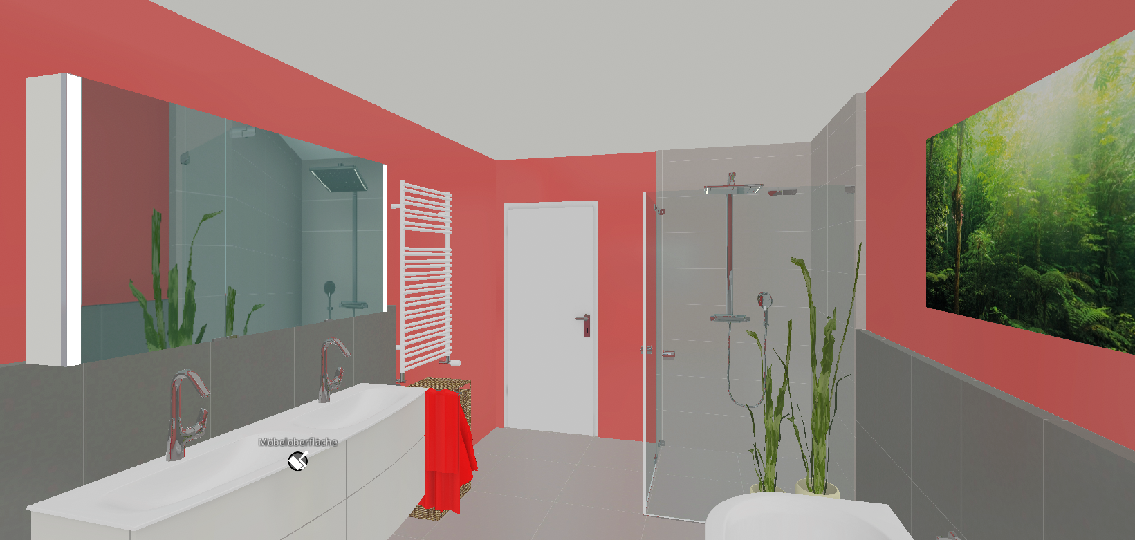

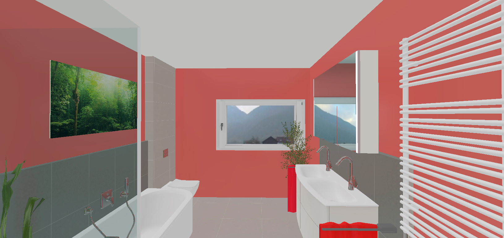

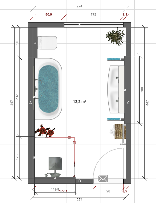

Die Dusche wäre nach nach vorne trotzdem mit einer Türe verschlossen, oder?
Das Richtung Fenster verschobene Waschbecken würde ich auf jeden Fall umsetzen. Das ist sonst eine Engstelle.
F
fyaylmf
Also ich dachte mir, dass zwischen Badewanne und Dusche eine feste Verglasung kommt und auf der anderen Seite die Glastür.
Unsicher sind wir auch noch ob wir die Dusche 1,2 m oder 1,1 m breit machen. Auch die Tiefe ist noch nicht fix. 0,9 m oder 1,0 m. Außerdem wissen wir noch nicht ob es eine Bodentiefe Duschwanne oder Duschrinne rein kommt.
Schade dass anscheinend Beiträge fehlen.
F
fyaylmf
Danke! So könnte ich mir das gut vorstellen. Bei mir wäre der Duschkopf noch 90 grad gedreht, da dort bereits die Vorsatzwand ist. Außerdem habe ich noch überlegt, da in dieser Variante wenig Stauraum vorhanden ist, dass man auf Höhe vom Waschtisch sozusagen eine Arbeitsplatte bis zum Fenster zieht. Dann könnte man darunter auch noch einen Schrank machen.
X
xMisterDx
So ein riesiges Bad und trotzdem auf ne Dusche mit Tür. Ab 1,2 bis 1,4m Tiefe braucht eine Dusche keine Tür mehr.
Keine Tür heißt kein saubermachen, keine gammelnden Scharniere, kein Problem beim Lüften, usw.
Würd ich mir überlegen, ob ich ne 1,2-1,4m lange Festverglasung mache und den "Einstieg" in die Dusche offen lasse.
