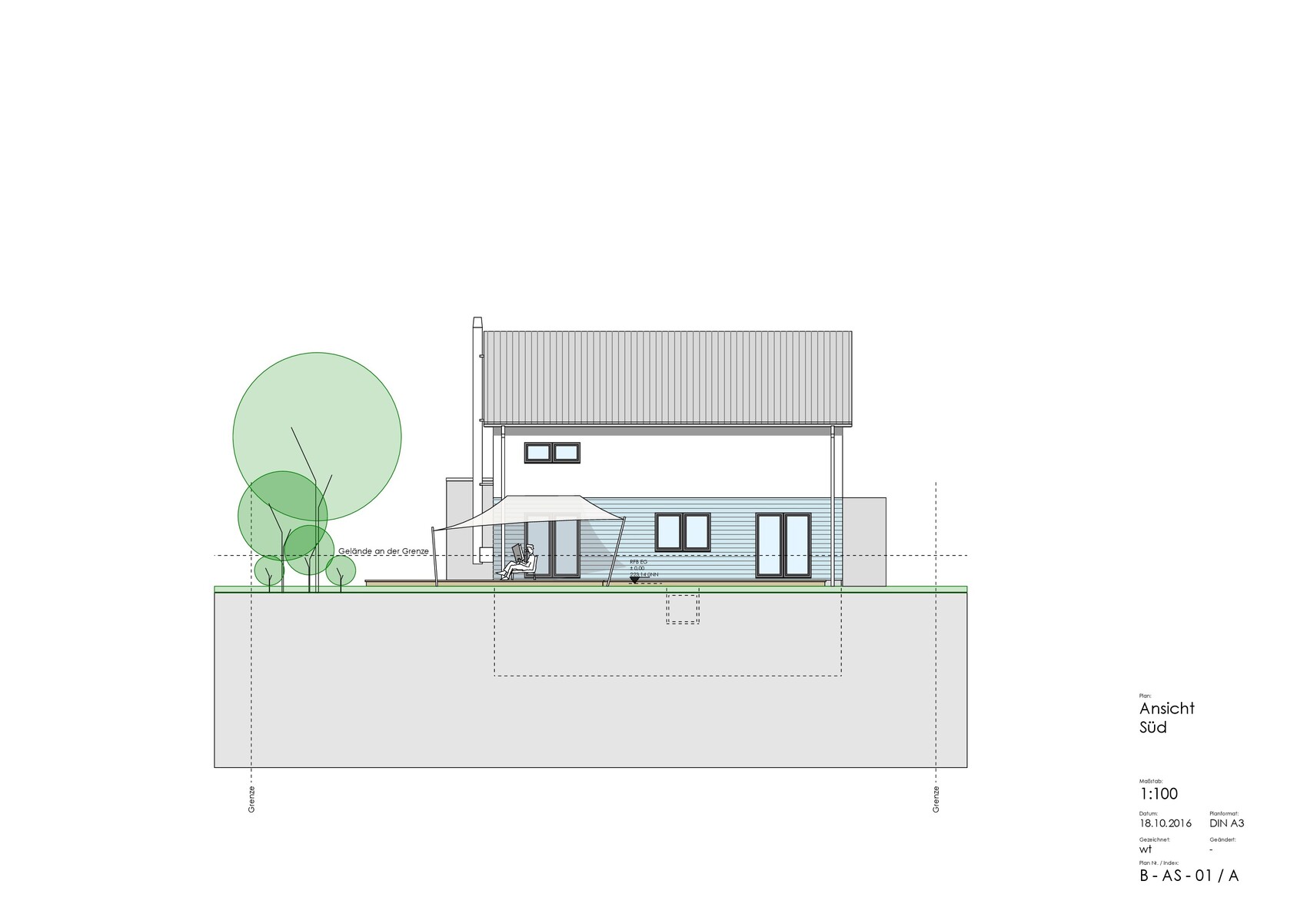

skybiker2000
19.10.16 22:44
Vielen Dank für eure Hinweise!
Das Kniestockfenster im Schlafzimmer werden wir entfernen. Über ein Fenster in der Ankleide müssen wir auch noch mal nachdenken.
Die Aufteilung in den Kinderzimmern wird sich sicherlich noch verändern. Die Schränke an dieser Position sind sicherlich nicht ganz optimal.
Ein außen liegender Kamin gefällt uns immer noch, wobei ich dann in 10 Jahren noch mal berichten werde, wie der Kamin und die Fassade aussehen.
Die lichte Raumhöhe von 2,51 m war bisher noch keine Thema für uns. Meine Eltern haben ein sehr großes Ess- und Wohnzimmer und haben eine lichte Raumhöhe von ca. 2,40 m. Aber ich werde mir das noch mal anschauen und nachmessen. Gibt es dazu noch weitere Meinungen?
Ein weiterer Punkt der mich noch umtreibt ist die Ansicht von Süden. Durch das Kniestockfenster bzw. wenn nur ein Kniestockfenster vorhanden ist, wirkt die Fassade im OG recht "nackt".
Was meint ihr bzw. habt ihr noch eine zündende Idee für eine Optimierung? Holzverschalung?

Curly
20.10.16 10:22
ich habe mir darüber früher auch keine Gedanken gemacht und in unserem jetzigen Haus haben wir auch nur knapp 2,50m. Als wir uns verschiedene Musterhäuser angesehen haben, ist uns aufgefallen, dass ein höherer Raum wesentlich besser aussieht. Meiner Meinung nach müssen es mindestens 2,60m sein. Wir planen bei unserem neuen Haus jetzt 2,70m fertige Raumhöhe. Ich würde mir das vorher noch mal genau in den Musterhäusern ansehen und nachmessen. Die Raumhöhe könnt ihr später nicht mehr ändern und ein paar cm mehr sieht ganz anders aus. Bei uns hat eine Erhöhung von 12,5cm inkl. höheren Fenstern knapp 1700 Euro gekostet, ich fand das nicht so teuer.

20.10.16 10:59
Fassade ist im Süden nicht nackt - sieht gut aus
