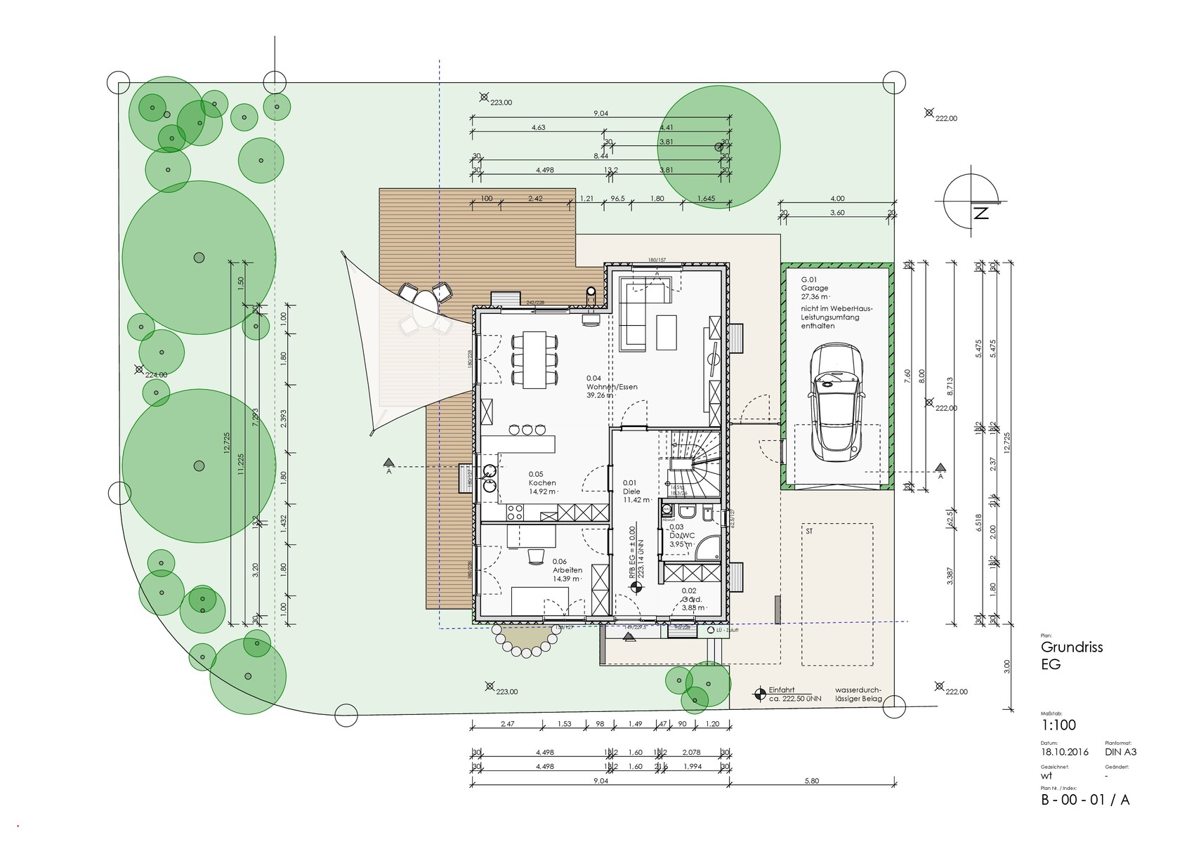

habt ihr noch eine Idee, wie wir die Eingangssituation Flur -> Küche entspannen können? Hilft hier eine Schiebetür?
Gefühlt würde ich sagen, dass die Tür relativ oft offen steht und dann die Küchenschränke blockiert.
Danke!

Wir entspannen das bei uns durch eine Glasschiebetür.
Ich würde an Eurer Stelle auch ne größere Tür vom Flur in den Wohn-/Essbereich einbauen.
Wir verbauen hier ne Glastüre mit Seitenteil. Ich bin "erschrocken" wie günstig diese bei uns ist.

Unser Grundriss hat die selbe Eingangssituation Flur/Küche. Wir werden hier eine innenliegende Schiebetür verbauen, weil wir auch denken, dass die Tür die meiste Zeit offen stehen wird und wir nicht ständig die dahinterstehenden Hochschränke blockieren wollen.

Oder die Tür einfach noch nen halben Meter weiter oben setzen bzw. einen anderen Anschlag wählen.

Wir haben einen sehr ähnlichen Grundriss und als Küchentür eine Glasschiebetür verbaut, die im Flur auf der Wand läuft. Eine normale Tür wäre nur im Weg, uns gefällt die Lösung so sehr gut.
