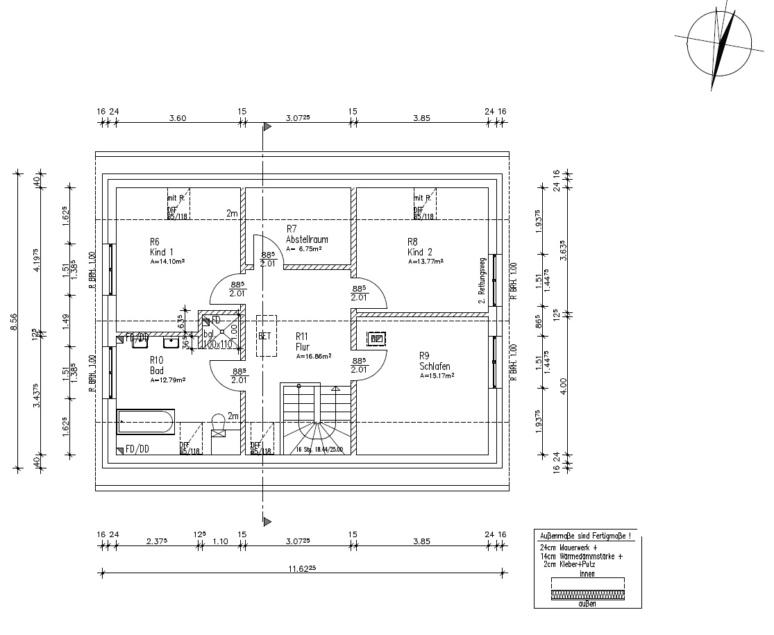

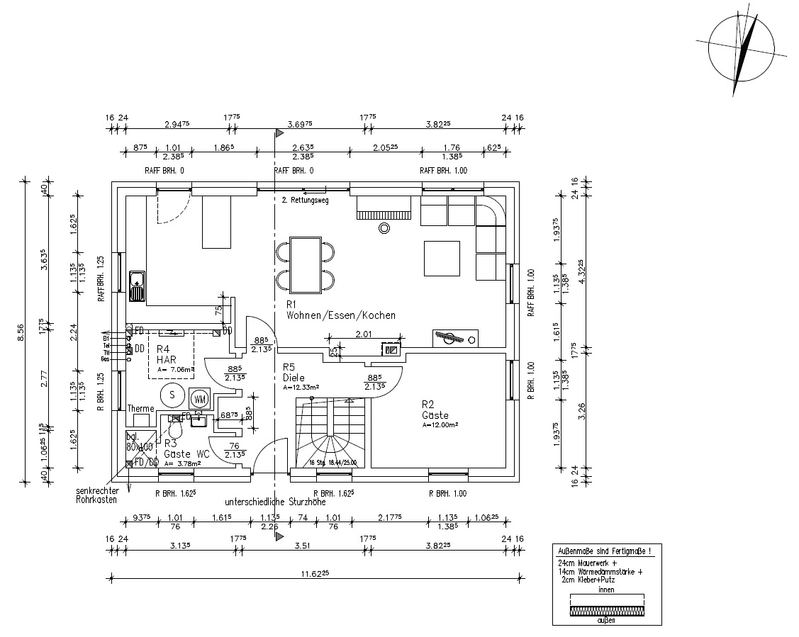

chrisw81 schrieb:
Ich versuche aber, den Grundriss noch so zu verändern, dass die Breite etwas mehr und die Länge weniger wird...
Hier mal der ursprüngliche Grundriss:
War das hier nicht das letzte Ergebnis wochenlanger Diskussionen:
Grundriss eines Hauses: Räume wie Bad, Flur, Schlafen, Kind 1, Kind 2, Abstellraum, Treppenaufgang.
Grundriss eines Wohnhauses: Wohnen/Essen/Kochen, Diele, Gästezimmer, Treppe.
Lichte Raumhöhe von 2,46m ist tatsächlich heutzutage eher niedrigster Standard im wahrsten Sinne. Gängig sind Raumhöhen um die 2,60m. In kleinen Häusern sind 2,55m auch ok. Ein Raum mit über 11m Länge und 2,46m Höhe wird sicher bunkermäßig wirken.
Wenn die Decke hoch genommen wird, muss die Treppe größer werden. Dann sollten auch die Fenster mit wachsen.

Mrmacfly schrieb:
Schonmal drüber nachgedacht den Rollladen/Jalousiekasten in die Fassade zu integrieren? Dann brauch man nämlich gar keinen Sturz mehr und hat maximale Helligkeit in den Räumen
Was meinst du mit Fassade? Wir haben Unterputzkästen, die etwa 25 cm hoch sind. Unsere Fenster gehen jetzt bis 238.5 über OKRF bei einer Raumhöhe von 275 über OKRF, also die Kästen passen grad so noch unter die Decke.
Da gebe ich dir Recht! Deswegen haben wir ja auch um 12.5 cm erhöht und sind jetzt bei etwa 2,58m. Die Fenster sind natürlich auch mit gewachsen um 12,5 cm. Aber ich glaube das Thema ist eh schon sehr alt und die Planung schon durch.
Ich meinte die Kästen in die Fassade zu integrieren, also da wo die Dämmung vor den Ziegeln sitzt wenn man eine hat
Die Fenster und Rollladenkasten kommen als ein Teil und werden in den Festerausschnitt eingesetzt. Ich schätze mal die Dämmung kommt vor die Rollläden (22 cm tief bei einer Ziegeltiefe von 24 cm, sollte also passen).
Was hätte das für einen Vorteil die Kästen in die Fassade zu integrieren, dass man dann die Fenster höher machen könnte? Ich glaube Kästen in Fassade ist praktisch nicht möglich?
