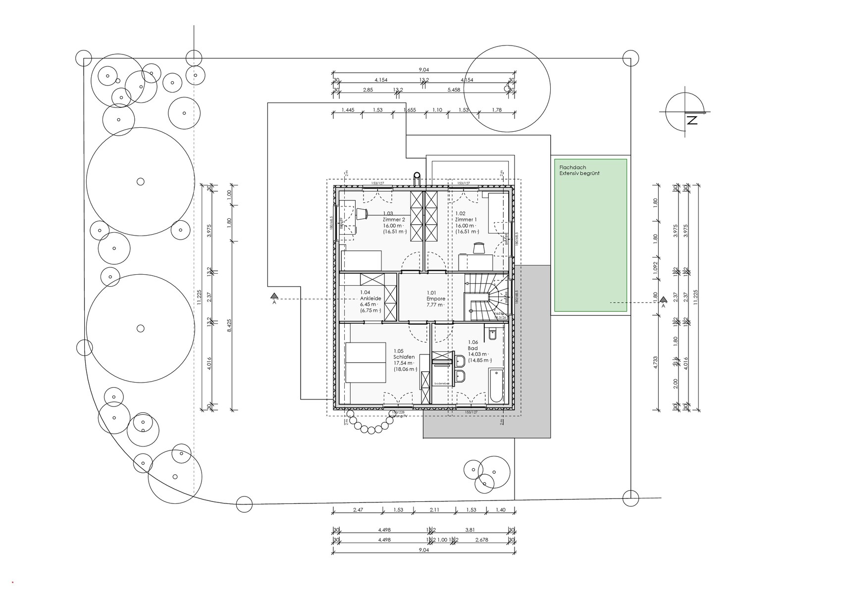

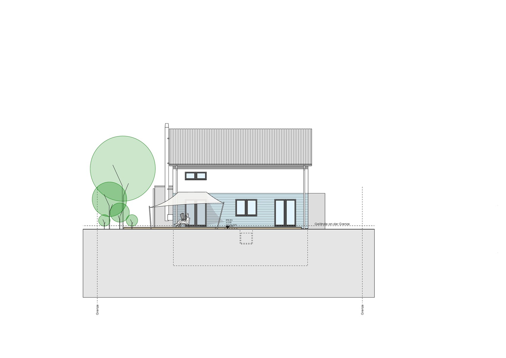

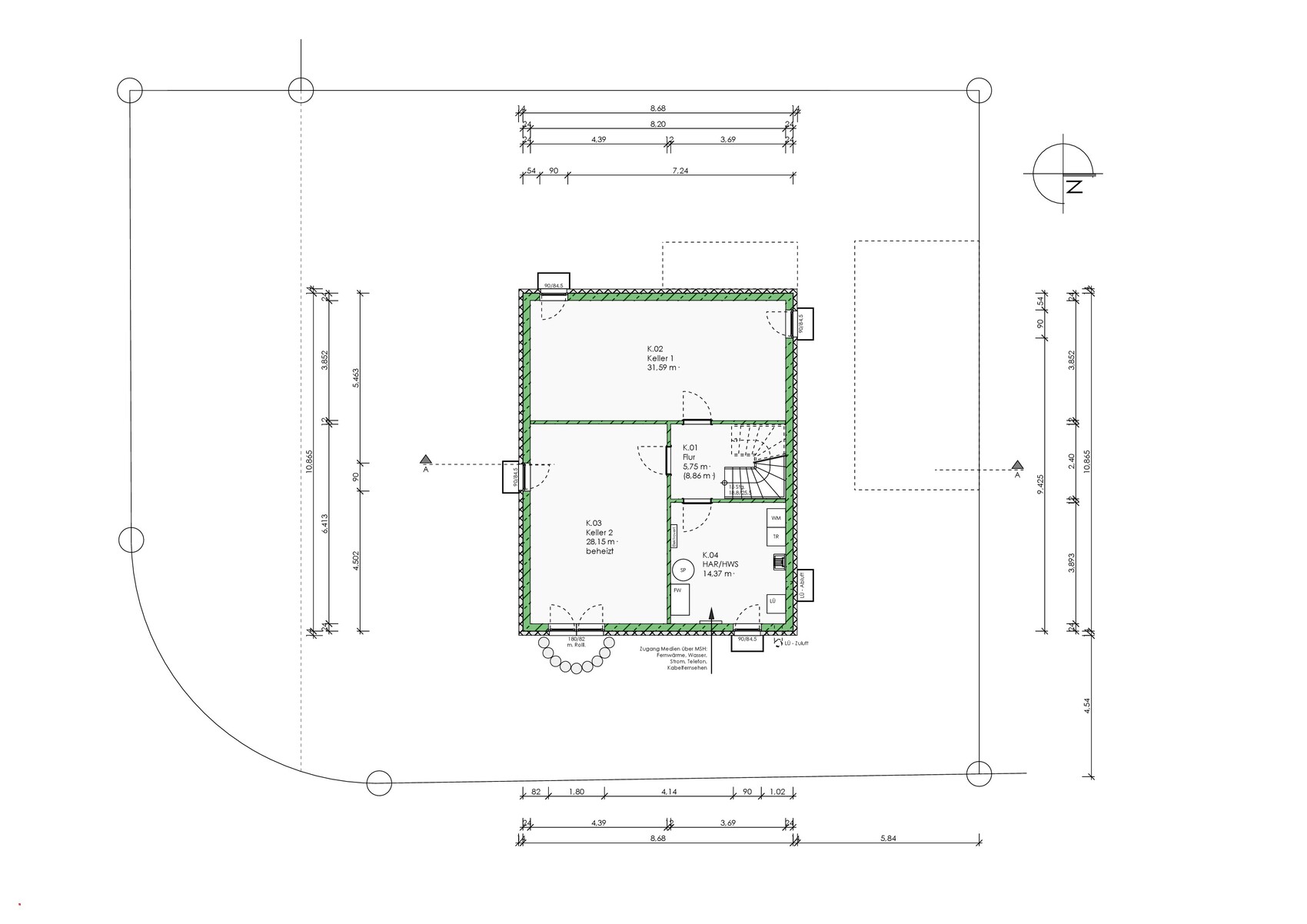

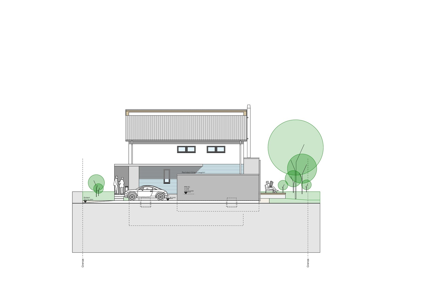

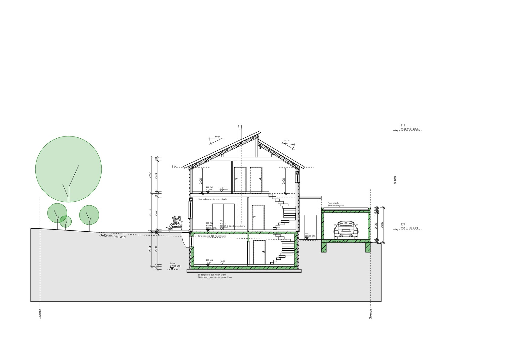

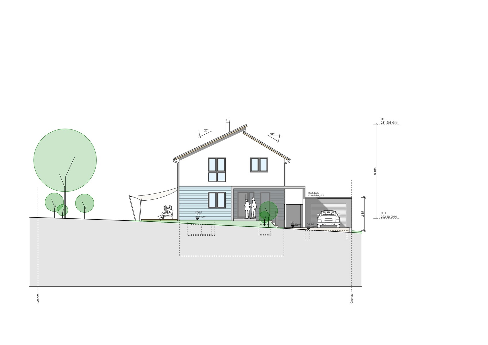

skybiker2000
01.12.16 21:40

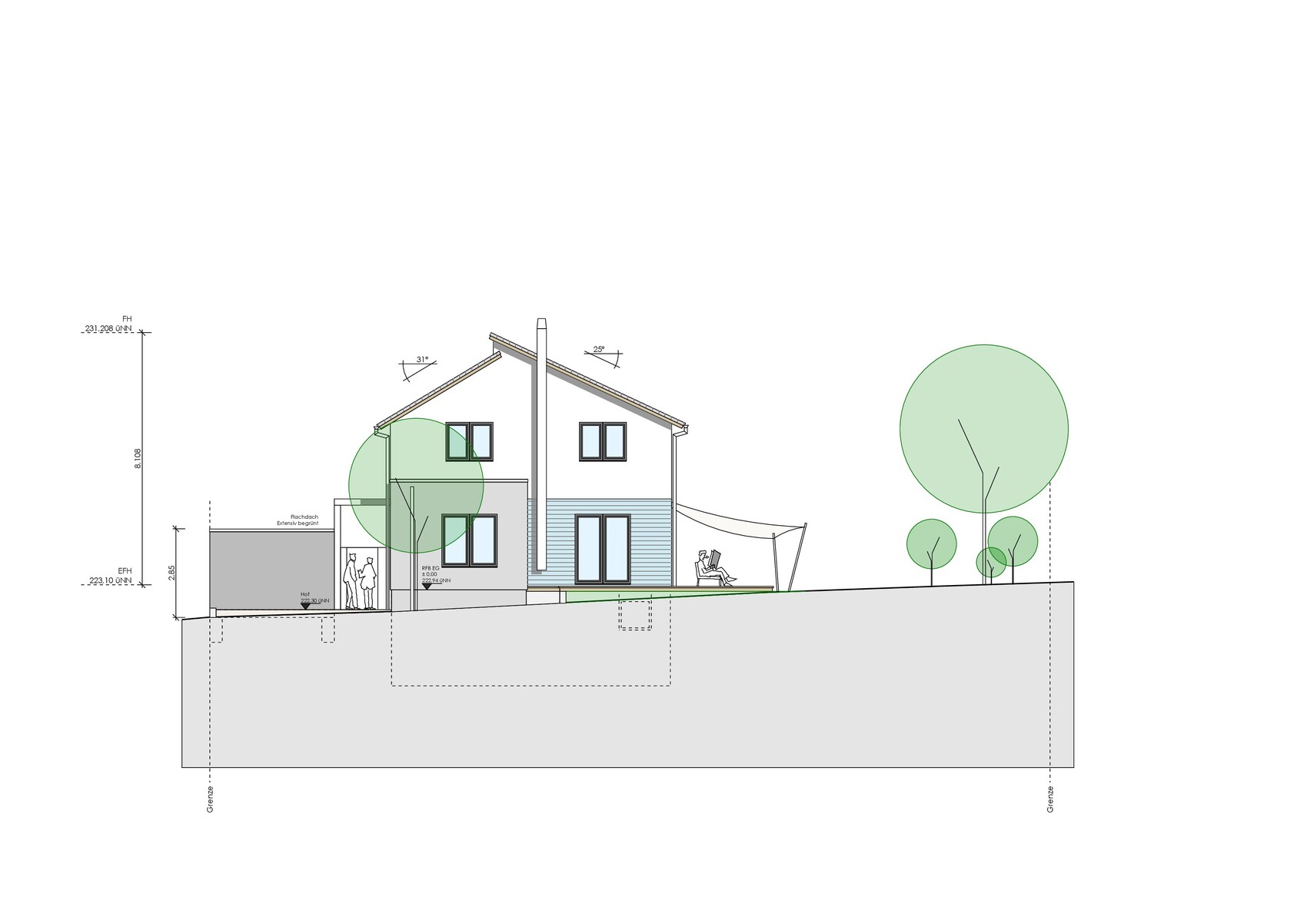

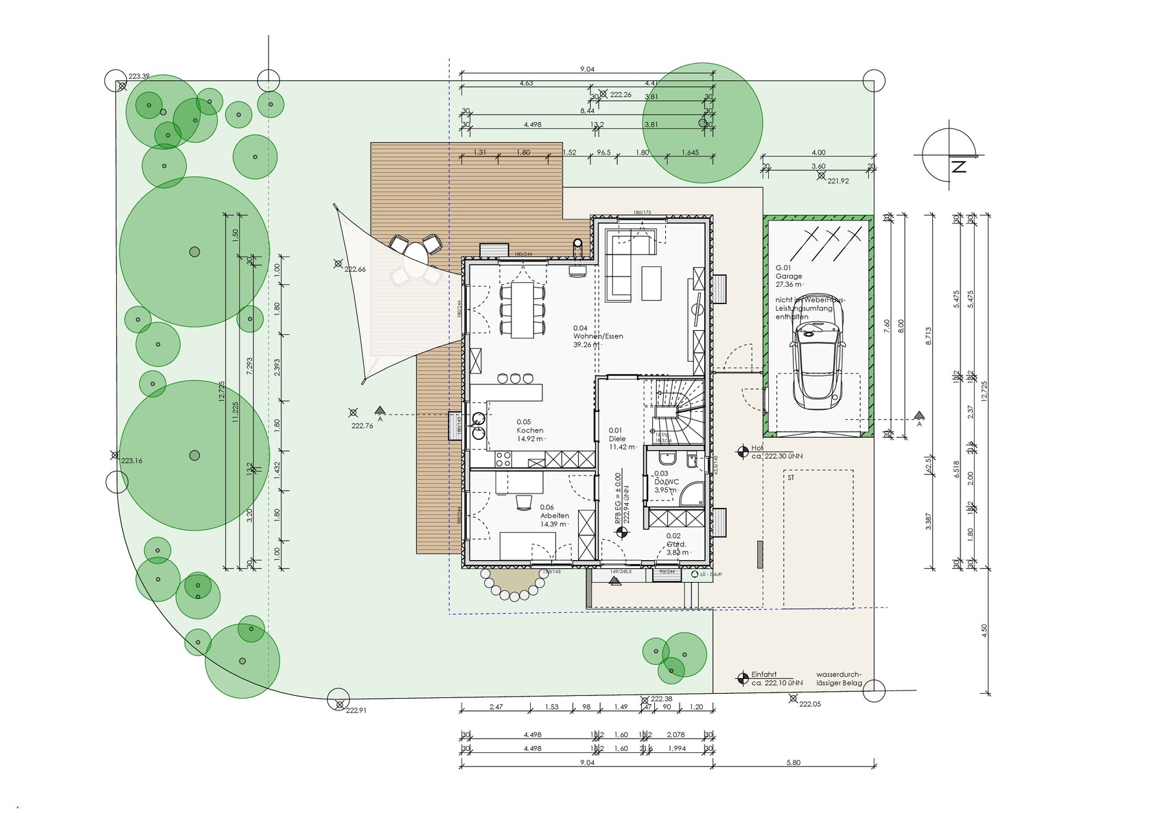

Das sind jetzt die Pläne, mit denen wir ins Rennen gehen wollen. Zumindest bis März besteht noch die Möglichkeit Innen Themen anzupassen.
Vielen Dank für eure Unterstützung!

RobsonMKK01.12.16 22:27
Ich finde es gut...und Grundriss wird fast identisch sein, ein Stück kleiner uns mit Zeltdach.

Noch eine abschließende Frage.
Wir haben nochmals aktualisierte Pläne erhalten. Steigung und Auftritt der Treppen hat wohl nicht gepasst und mussten korrigiert werden.
Wir haben jetzt für die Treppe (Keller -> EG)
15 Stufen / Steigung 18,9 / Auftritt 26 -> Schrittmaß 63,8
und für die Treppe (EG -> OG)
16 Stufen / Steigung 19,4 / Auftritt 26 -> Schrittmaß 64,8
Eine Steigung von 19,4 erscheint mir recht hoch. Was meint ihr?
Danke!
Bieber0815
04.12.16 23:44
In unserem ersten Entwurf (des Bauträgers) stand 19,1/25. Das habe ich mit uns bekannten real-existierenden Treppen verglichen und fand es sehr steil. Wir haben jetzt 19,7/27, was ich als sehr angenehm, aber auch nicht übertrieben flach empfinde.
Ob Dir das hilft? Wir konnten in einem Elternhaus und zwei Großelternhäusern nachmessen. Kann man auch in der Mietskaserne tun ...
