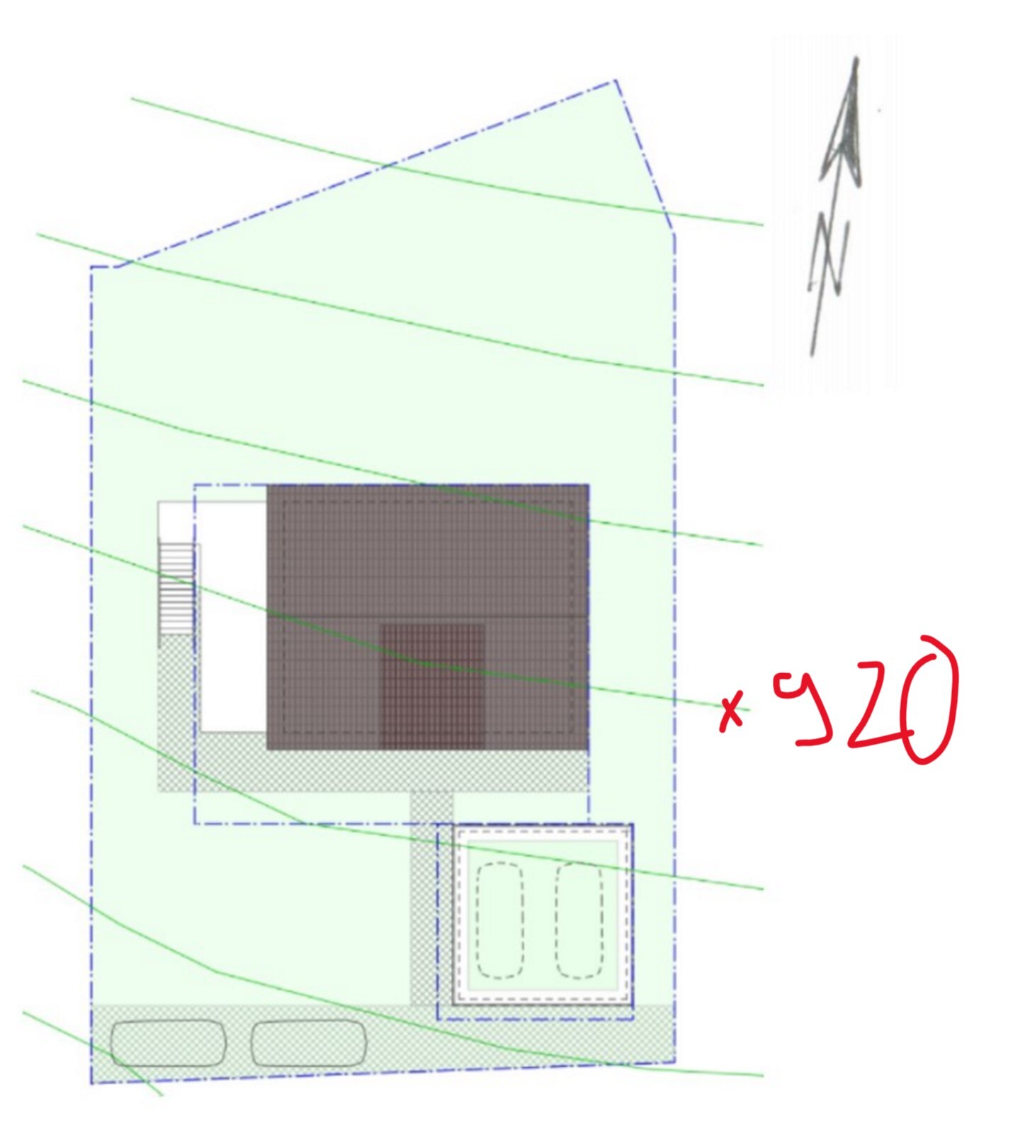

Dann frage ich anders. Wegen Fertigfußboden hat ja @11ant schon geantwortet. Gibt es einen Bebauungsplan? Was steht da drin wegen Höhen? Bezugspunkte usw.?
Die geplanten Fertigfußboden Höhen habe ich oben ja schon genannt, bei der EG fertigen Fußbodenhöhe gibt der Bebauungsplan ein Fenster von 920,5- 921,1m vor. Die 920er Linie habe ich im Grundrissplan mal eingezeichnet. Sonst eben 8,60m Firsthöhe und 3,6m Traufhöhe (letztere wird regelmäßig befreit, haben wir für einen besseren KN auch vor).
gutentag schrieb:
UG / EG bedeutet ohne Keller. UG als Wohnbereich.
Nun, Gedanken hatten wir uns da mal gemacht, aber da waren wir bei der Kellerregel recht klar beim Fall: Kostet vergleichbar viel wie eine Bodenplatte ohne echten Mehrwert. Durch die feste Fertigfußboden Höhe im EG müsste ja sogar erstmal Gelände geschaffen werden (gut: Aushub kann genutzt werden, schlecht: Muss dann ja entsprechend gesichert/Stelzen/Stützmauern sein - viel Geld für keinen Mehrgewinn.). Angenommen man senkt die Fertigfußboden herab wäre ja aber lediglich der alte Keller der neue Wohnraum - klar, denkbar, aber am Hang auch noch absichtlich Höhe abgeben ist ja auch kontraproduktiv. Aber ich bin offen, wenn es dazu bessere Lösungen gibt, vielleicht kenne ich die ja noch nicht.

K a t j a schrieb:
Deine Treppe ist eine Hühnerleiter - welche Geschosshöhe soll die Überwinden? Bin nicht mal sicher, ob die die DIN-Norm schafft, von bequem begehbar ist sie weit entfernt.
Oh, das würde mich nun interessieren, woraus leitest du das ab, auf was sollten wir hier achten? Sind dass nicht mehr oder weniger Standardmaße? Angenehm begehbar sollte sie in der Tat bleiben..

Wenn du den Eingangsthread zu diesem Forumsbereich gelesen hast: https://www.hausbau-forum.de/threads/grundriss-planung-unbedingt-vor-beitrag-erstellung-lesen.11714/, dann sind da auch typische Treppenmaße hinterlegt.
K a t j a03.04.22 12:38
Es gibt online Treppenplaner-Tools. Google mal "Treppe 1x1". Die DIN ist allerdings nicht allein glücklich machend. Wichtig sind Maße, die im Alltag für ein ganzen Leben bequem sind. Also z.B. mind. 26cm Auftrittsbreite, max. 18,5cm Steigungshöhe, mind 1m Treppenbreite, wobei man noch wenigstens 5cm links und rechts zugibt für die Wange bzw. Geländer. Also so eine U-Treppe plane ich z.B. nie unter 2,20m Breite.

Nö, warum?! Selbstverständlich ist gar nichts. Vielleicht kommt ganz am Ende der Planung das heraus, aber ich würde alle, alle Möglichkeiten durchspielen.
jerimata schrieb:
Da der Eingang ja im UG (Keller) sein soll, würde jeder Eingang Richtung Straße wertvolle Südseite verbauen - dementsprechend wurden bewusst Katalogentwürfe gewählt welche sowohl Treppe als auch Eingang im Norden haben - im Grunde würde es frei gepelant wohl auf eine ähnliche Variante hinaus laufen, würde sich dann aber aus kostengründen den Ausgang Richtung Norden sparen.
Es gibt die Möglichkeit,
- den Eingang auf Ostseite UG zu legen.
- den Eingang auf Ostseite EG zu legen.
- den Allraum im UG mit toller Terrasse im Süden anzulegen und den Kindern im EG den tollen Blick im Süden zu gönnen. Dabei den Elternbereich zum Garten hin…
- den Allraum, so wie Du planst, im EG über die Süd- und Westseite zu ziehen. Allerdings würde ich die Sünde nicht eingehen und die Südseite UG mit Nutzräumen zu verschandeln.
Man kann sehr schön Eingang und Terrassen mit Hecken, Bepflanzung oder einer kleinen Mauer separieren und Privatsphäre schaffen. Von Doppelgarage gehe ich mal mangels Kohle nicht von aus.
Wenn man alle Möglichkeiten auslotet und in Betracht zieht, dann kommt man eventuell sogar mit nur 2 Geschossen aus. Dach könnte innen offen oder versetztes Pult sein, sodass man auf diesem Wege die Südsonne in die Nordräume bringt.

Hier nun die aktuelle Grundrissplanung. Eingang wie gewohnt im Keller mittig, unten ist Süden.
jerimata schrieb:
Darf ich fragen, was du damit meinst? Bei uns soll der Keller ja auch Wohnräume beinhalten - haben ja eine nach Süden offene Wand -
…Versaust Du mit einer Sauna, die eher privat und nicht an der Straßenseite geplant werden sollte und auch ohne Südseite auskommt - zur Not auch nur mit Kellerfenster.
Vom Grundsatz finde ich Deine Wohn- und Schlafräume im EG und DG ganz gut. Bis auf die Tatsache, dass man eigentlich im „Wohnen“ nichts, aber auch gar nichts vom Grundstück hat. Die einzige Verbindung wäre in dem „hinten links“ leider ohne Terrassentür mit Möbeln an der Wandseite. Da würde ich eher überlegen, den Allraum mit TK und Eingang im UG zu generieren, im EG dann zum Garten den Hauswirtschaftsraum/Abstellraum mit Sauna, Kinderzimmer und Familienbad und im Dach dann Eltern und Büro
