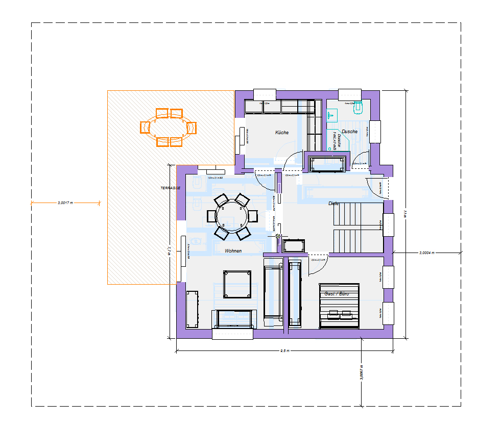

Grundriss eines Hauses: Küche, Wohnen, Diele, Dusche; Terrasse mit Esstisch.

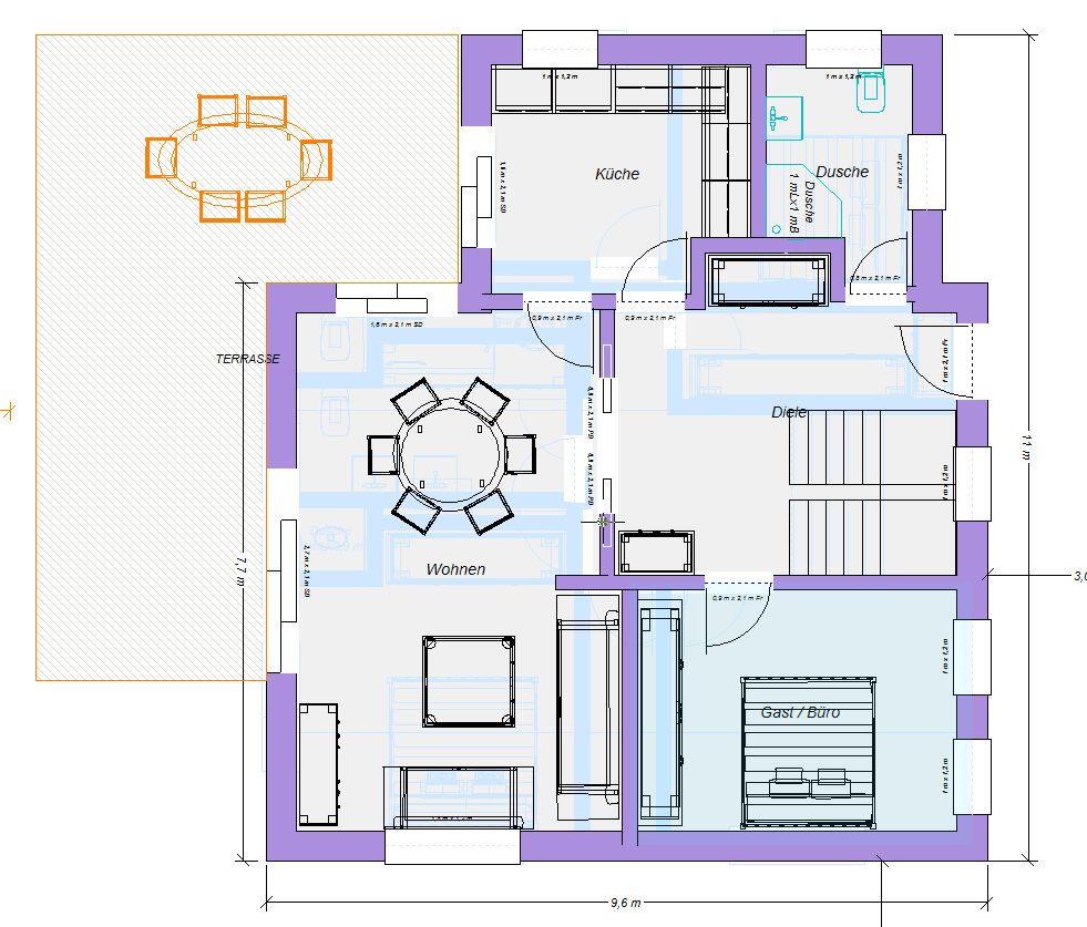

Grundriss eines Hauses: Küche, Wohnen, Diele, Gästezimmer/Büro und Terrasse mit Esstisch.

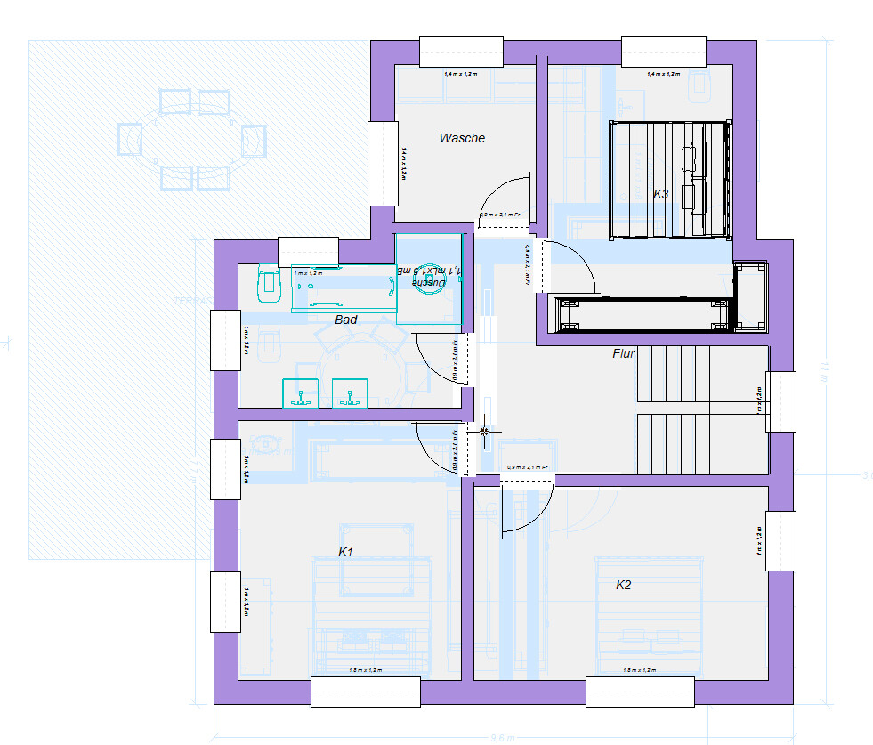

Grundriss eines Hauses mit drei Schlafzimmern (K1-K3), Bad, Wäsche, Flur und Treppenhaus.

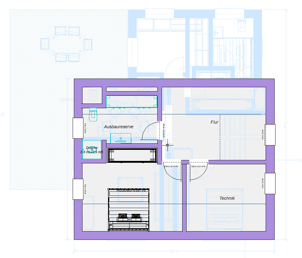

Grundriss eines Hauses: Flur, Technikraum und Ausbaureserve; violette Außenwand.

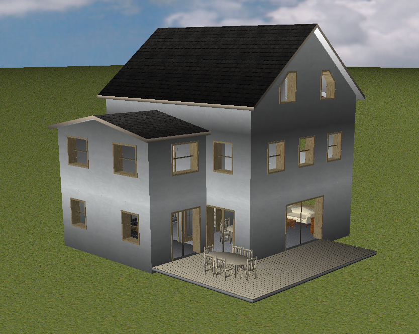

Zweistöckiges Haus mit dunklem Satteldach und Terrasse mit Esstisch.
Zweistöckiges graues Haus mit dunklem Satteldach auf grünem Rasen, viele Fenster.

[ATTACH alt="EG.jpg"]38285[/ATTACH]
[ATTACH alt="OG.jpg"]38284[/ATTACH]
[ATTACH alt="DG.jpg"]38283[/ATTACH]
[ATTACH alt="Ansicht 1.jpg"]38288[/ATTACH]
[ATTACH alt="Ansicht 2.jpg"]38287[/ATTACH]
Ich finde den Ansatz sehr gut. Mal überdenken. Vielleicht die eine Küchentür weglassen und das Esszimmer als Durchgang benutzen. Durch die NW-Lage der Küche bekommt man auch Bezug zu dieser Grundstücksseite. Allerdings wendet man sich jetzt auch dem Garten wiederum ab. Wieder der Wermutstropfen.
OG würd ich anders aufteilen, das angesetzte Dach gefällt mir nicht, da würde ich das Hauptdach auf hinterer Seite verlängern. Oder so. Vielleicht wäre versetztes Pult auch der Weg zum Ziel. Hm

kaho67419.09.19 10:43
Ich würde es nicht gleich Garten nennen. :P
Ich finde die Terrasse eigentlich so perfekt. Bei zu viel Sonne zieht man sich an die Küchentür zurück, bei zu wenigt geht man ein Stück mehr ins Licht.
Ähm, ja. Keine Ahnung was Du meinst.
Laß uns ein Rundbogendach nehmen. Das hatten wir noch nicht. Die Seitenwände stutzen wir bis auf 2m runter, damit der Bogen nicht zu hoch kommt...
RomeoZwo19.09.19 11:15
Flachdach mit Dachterrasse auf dem Anbau, ein Turm braucht doch eine Aussichtsplattform .
