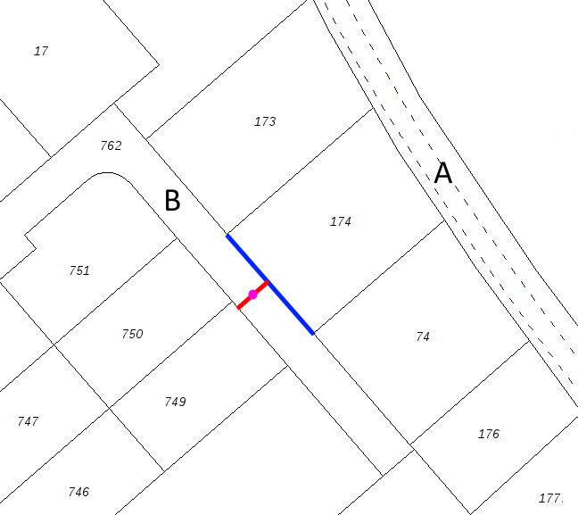

Marcello schrieb:
wie genau ich "A" und "B" ermittle
Du musst nicht "A" und "B"ermitteln. Entweder liegt dein Grundstück an Planstraße "A" oder an Planstraße "B". Anders als bei Dir liegt in meinem Beispiel das Baugrundstück an zwei Straßen, so dass der Bebauungsplan eindeutig bestimmen müsste, welche Straße heranzuziehen wäre. Hier mal "B" angenommen . Dann wird der Mittelpunkt der straßenseitigen Grenze (blau) bestimmt, an dieser Stelle dann der Mittelpunkt der Straße (rot). Die Höhe des Magenta-farbenen Punktes ist dann die Bezugshöhe. Während für Flurstück 174 die Mitte eindeutig zu ermitteln ist, ist das bei Flurstück 751 schon nicht mehr möglich, daher meine Kritik bezüglich Bestimmtheit des Traufbezugspunktes.

Lageplan der Grundstücke mit Nummern, Straßenseite A, blaue Markierung und roter Punkt.
Danke. Jetzt habe ich es verstanden. Ist bei meinem Grundstück dann, wegen der Kurve, tatsächlich nicht ganz leicht. Aber so sehr dürfte es bei grober (Ver-)Schätzung meinerseits nicht variieren. Ich denke, wie du es unten schon schreibst, wir liegen bei Grundstücksmitte ca. 1-1,5 m unter dem Bezugspunkte.

Den Szenario-Prognosen von Escroda schließe ich mich an. Bei der Bodenplatte wird das einfach sein, ein verständiger Landrat wird da über die Gemeinde den Kopf schütteln und im Geiste "Bodenplatte" nur auf Kellerlose Häuser anwenden und hier mit "OKKD" ersetzen.
Kniffliger ist die Bezugspunktbestimmung für die Traufhöhe - wobei ich davon ausgehe, daß die Gemeinde von der Planstraße ausgeht. Wenn das Deine Eingangsseite ist, gut. Wenn Du die Haustür an die Bestandsstraßen-Seite legen willst, könnte es auf ein Würfelspiel zwischen dem Bauamtsleiter und seinem Stellvertreter hinauslaufen. Genau wegen solchem Quatsch wurde das Bestimmtheitsgebot "erfunden"
