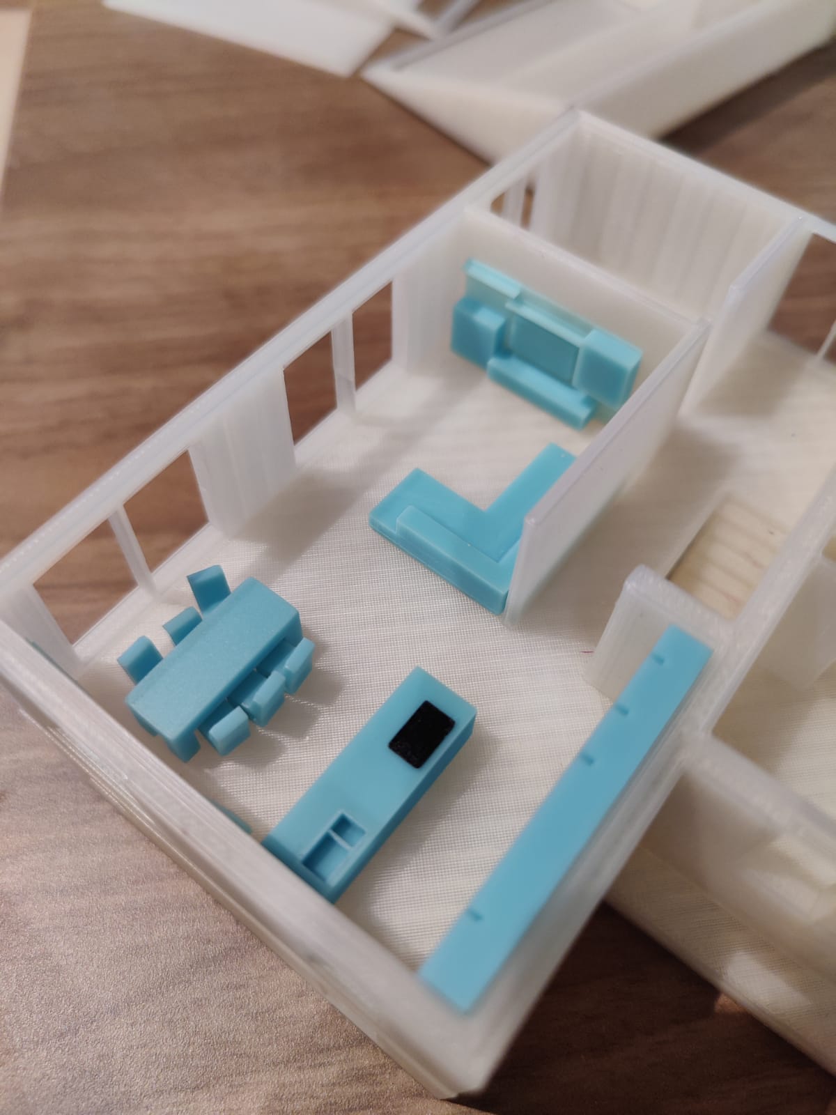

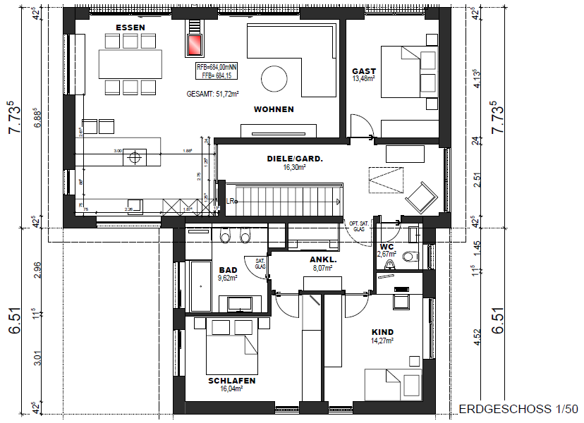

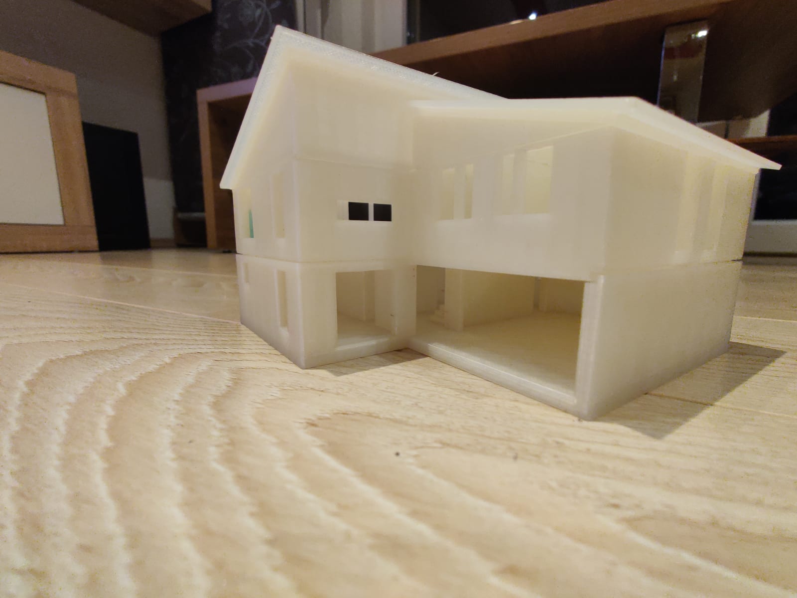

mal ein kleines Update zu unserem Bauvorhaben.
Wir haben den Grundriss leicht,angepasst.
Speziell den Vorschlag von @ypg mit der Kellerwand fanden wir sehr hilfreich.
Beim Bad haben wir auch nochmal eine kleine Ändeurng gemacht (die Ausbuchtung um eine Kommode / Wäschekokrb o.ä. unter zu bringen) um mehr Stauraum direkt im Bad zu haben.
Eigentlich war ich nicht so begeistert eine "Ausbuchtung" ins Badezimmer zu machen, aber da wir an die Angrenzende wand Sowieso ein Regal stelllen wollen stört sie ich nicht.
@haydee ich hatte mit dem Architekten gesprochen, dass ich gerne eine Genauere Kalkulation bzgl. Auffahrt und Hangsicheurng wollte. Den Ausgemachten Termin mit Architekten und Tiefbauer mussten wir dann aber leider veschieben. Ich hoffe, dass wir das schnellstmöglich nachholen können.
Die möbel, die jetzt eingezeichnet sind, sind zu 90% unsere jetzigen.
Mein Mann wollte das mit den "Möbel im Grundriss" ein bisschen optimieren. Die Ergebnisse sind auch im Anhang
2D-Grundriss Erdgeschoss: Wohnzimmer, Essbereich, Küche, Bad, Schlaf- und Gästezimmer
Grundriss eines Hauses: Garage mit zwei Autos, Kochen/Essen/Wohnen, Bad, Keller, Flur.
Kleiner Innenraum-Entwurf: weiße Wände, hellblaue Möbel (Sofa, Stühle) aus Kunststoff.
Weiße 3D-Hausmodell eines zweistöckigen Hauses mit offener Garage auf Holzboden.
Würfel*
Die Sofa und TV Position im 3D Modell gefällt mir viel besser als im 2D Grundriss. Wir haben es auch so, allerdings hängt der TV auf einem Schwenkarm und ist noch leicht eingedreht.
NoSchnitzers
Uns gefällt es wie Modell auch besser, wenn wir allerdings einen Kamin haben wird der Durchgang sehr eng werden. Für uns war es aber wichtig zu sehen das beide Varianten möglich wären.
