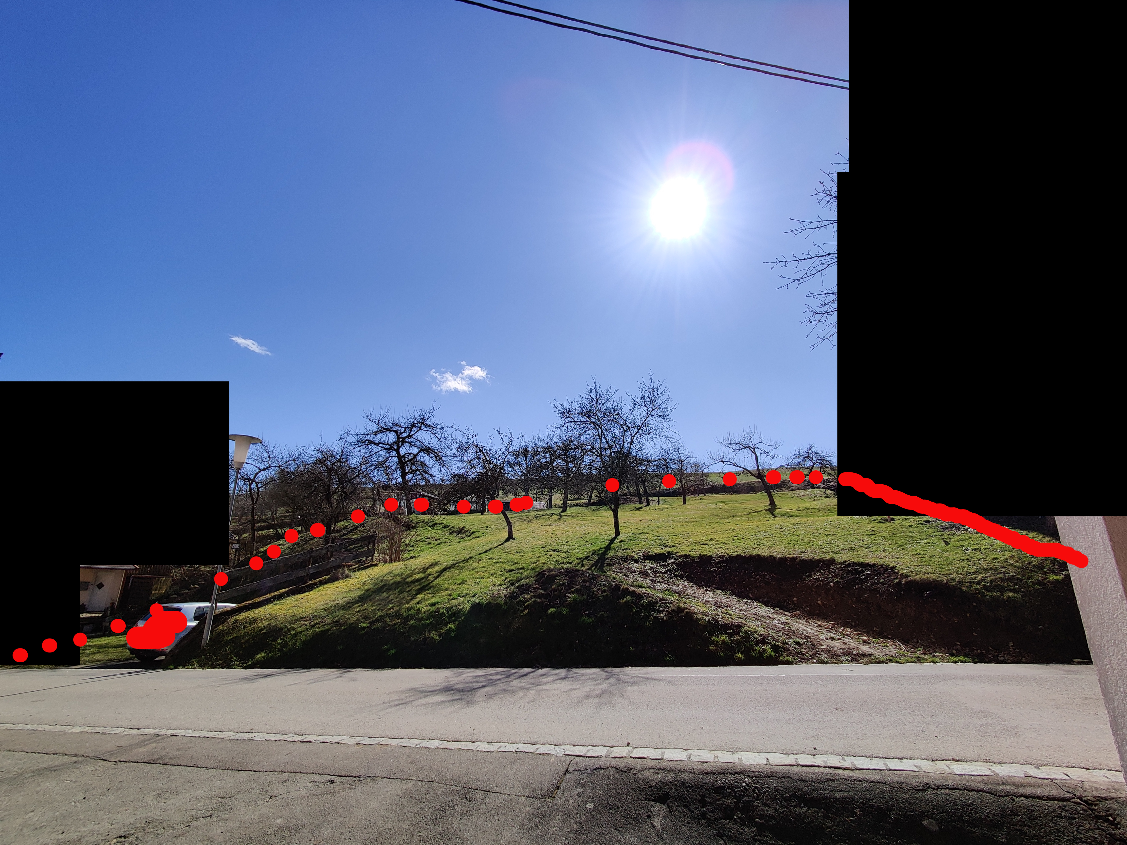

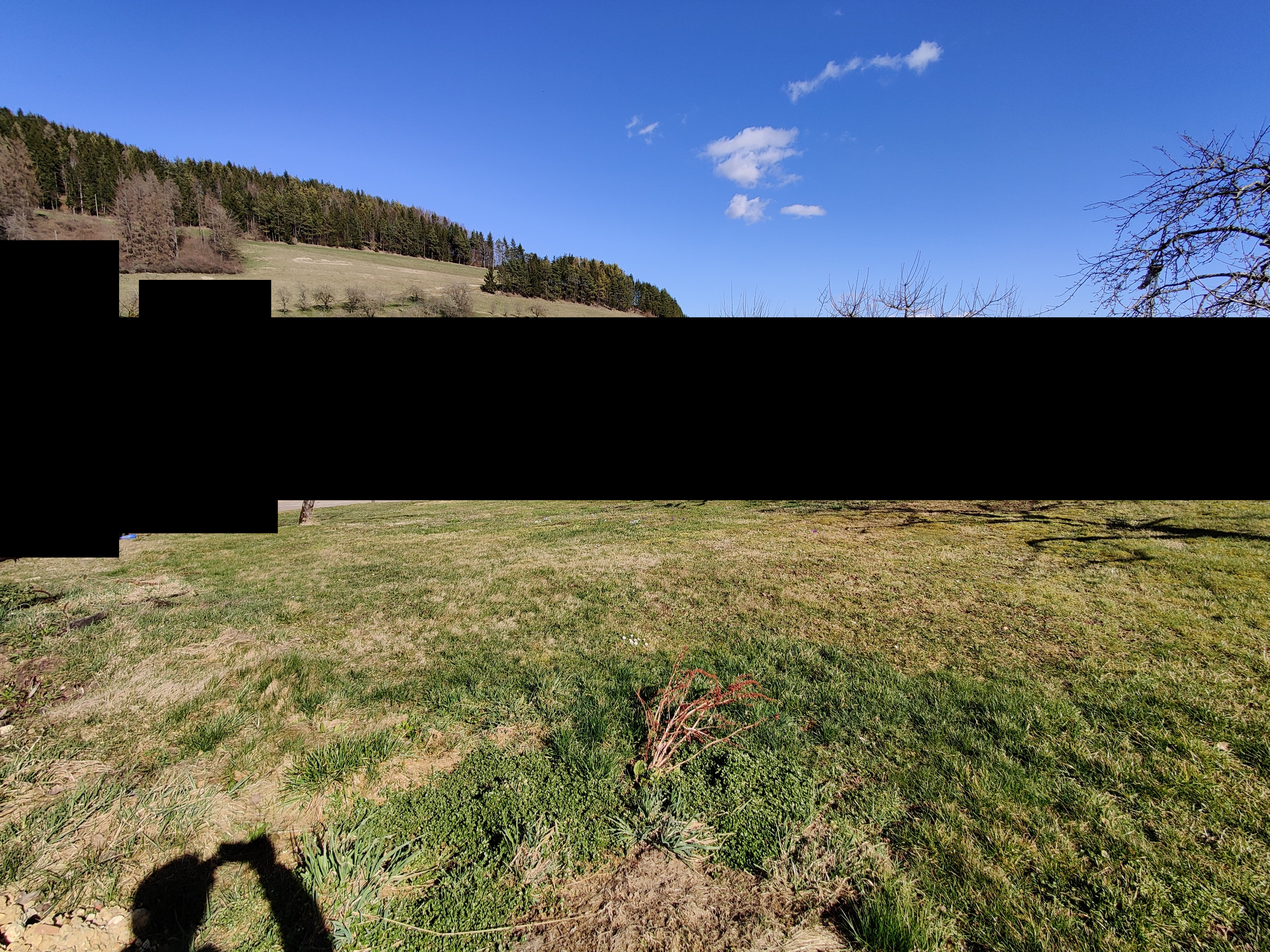

Ich hab mal zwei Bilder von Grundstück angehängt. Leider haben wir keins, dass von der Höhe aus fotografiert ist, auf die das Haus kommt.
Das Bild Hangabwärts ist von weiter oben wie das Haus steht. Aus der Küche raus würden wir dann ziemlich genau das Haus vom Nachbar gegenüber sehen (Schwarzer Balken).
Das Bild Hangaufwärts ist von der Strasse aus. Hier sind wir ein bisschen höher und sehen dann bis ganz hoch.
Vergiß es. Bilder auf denen außer das die Wiese grün ist NICHTS zu sehen ist - jedenfalls für jemanden, der nicht dabei war und die Perspektive, die Kameraeinstellungen und wie lotrecht der Fotograf stand nicht selber gesehen hat, nun also Anhaltspunkte zur Einordnung bräuchte, aber die sind alle geschwärzt, so bringt das nichts. Leute, gugelt mal "Friesenhausentscheidung", bevor Ihr Angst habt erschossen zu werden weil anderer Leute Häuser mit im Bild sind. Ich helfe sonst gern, aber alles hat Grenzen. So kann ich nicht arbeiten, da krieg´ ich die Krätze. Bei aller Liebe, also echt nee.

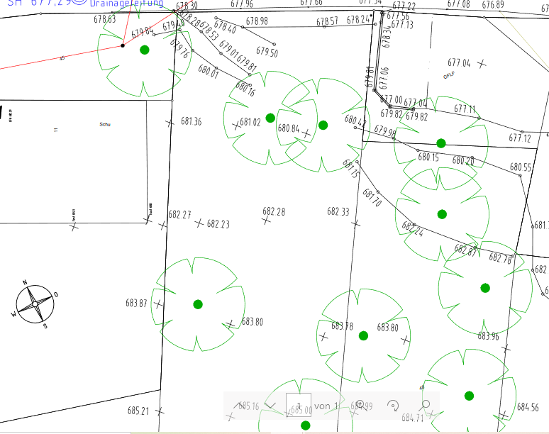

@11ant die Bilder waren die antwort für haydee bzgl. Aussicht.
Leider haben wir nur die Infos, die ich dir in meiner ersten Antwort gegeben habe.
Das waren die Infos die wir vom Veressungsamt bekommen haben.
Wenn dir das Schnitt bild helfen würde kann ich schauen, dass ich dass noch in besserer Qualität hochladen kann
Straße: 678m Höhe.
Kellergeschoss: ca 681,5m
Obergeschoss: 684,5
Vermessungsplan mit grünen Baum-Symbolen, Koordinaten, Höhenwerte und Kompass
danke für die Bilder. Mir fehlt auch die Vorstellungskraft um mit den Bildern was anzufangen. Mir geht es wie 11ant
