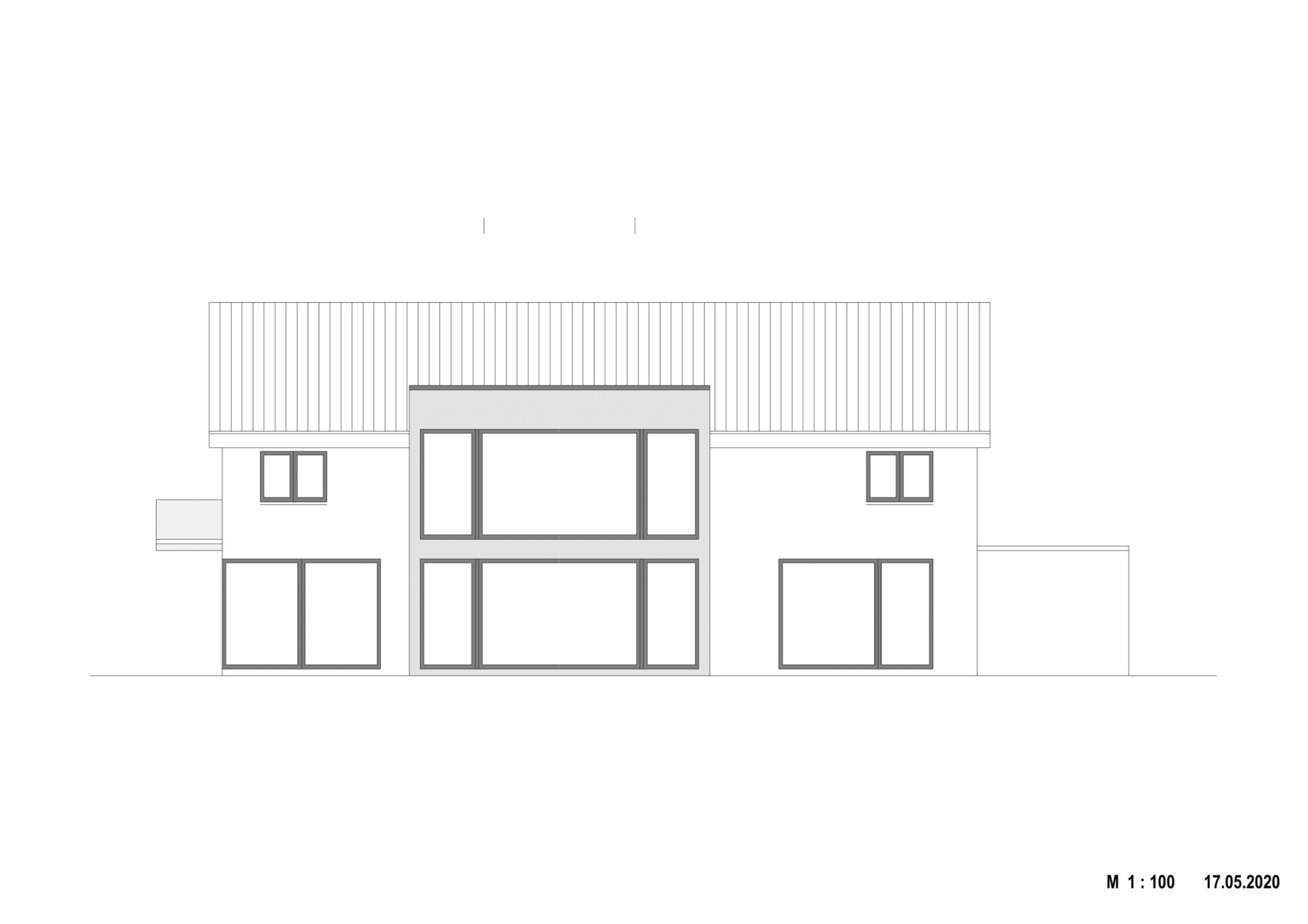

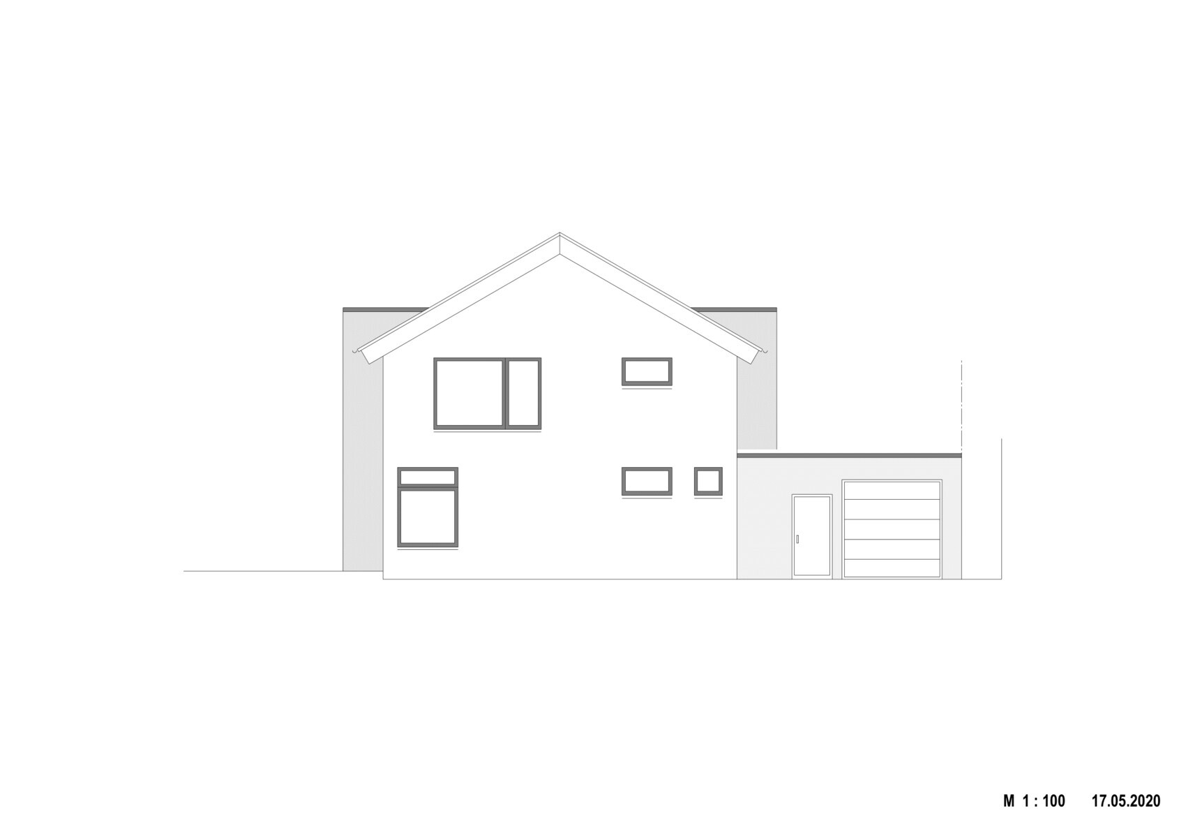

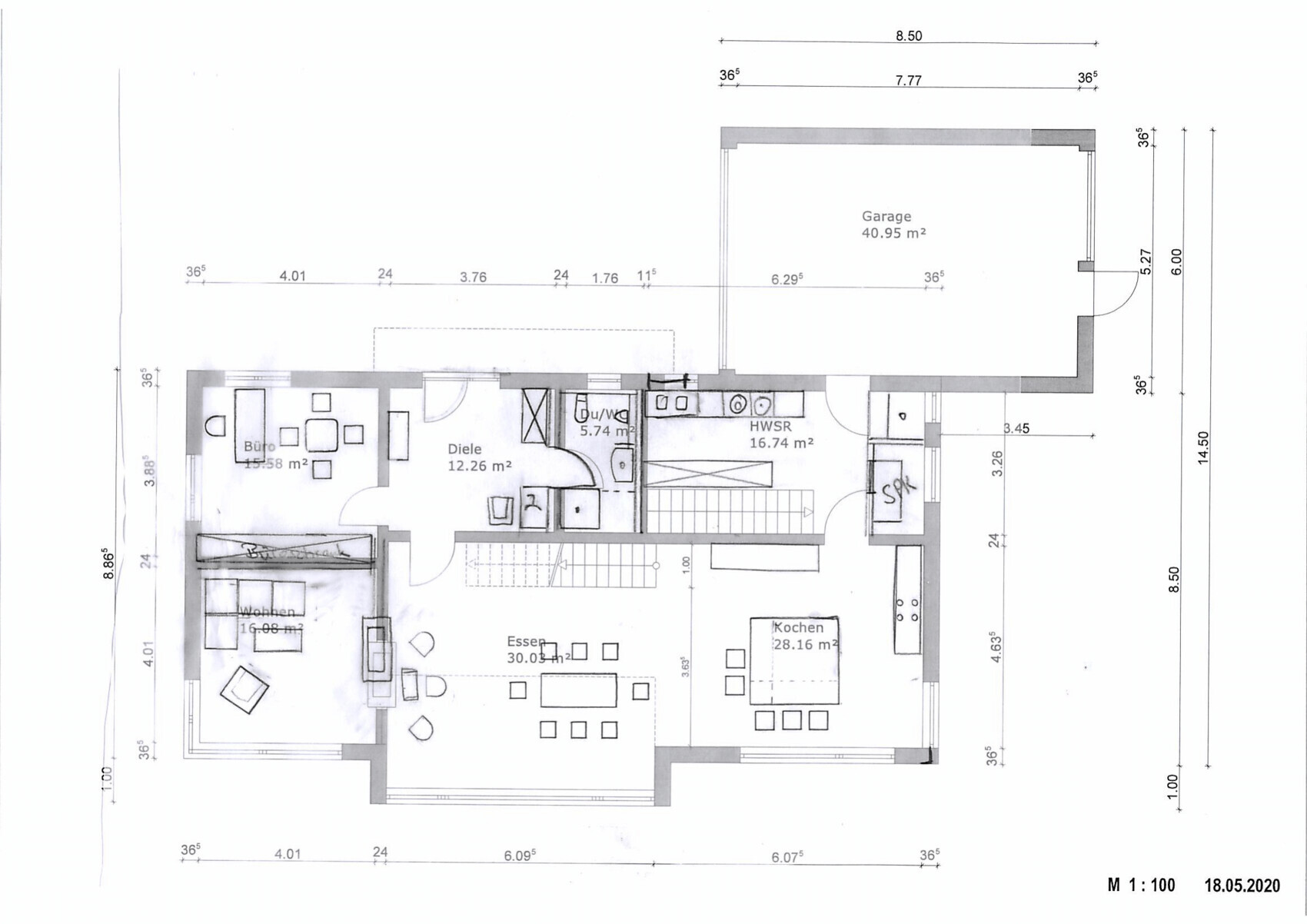

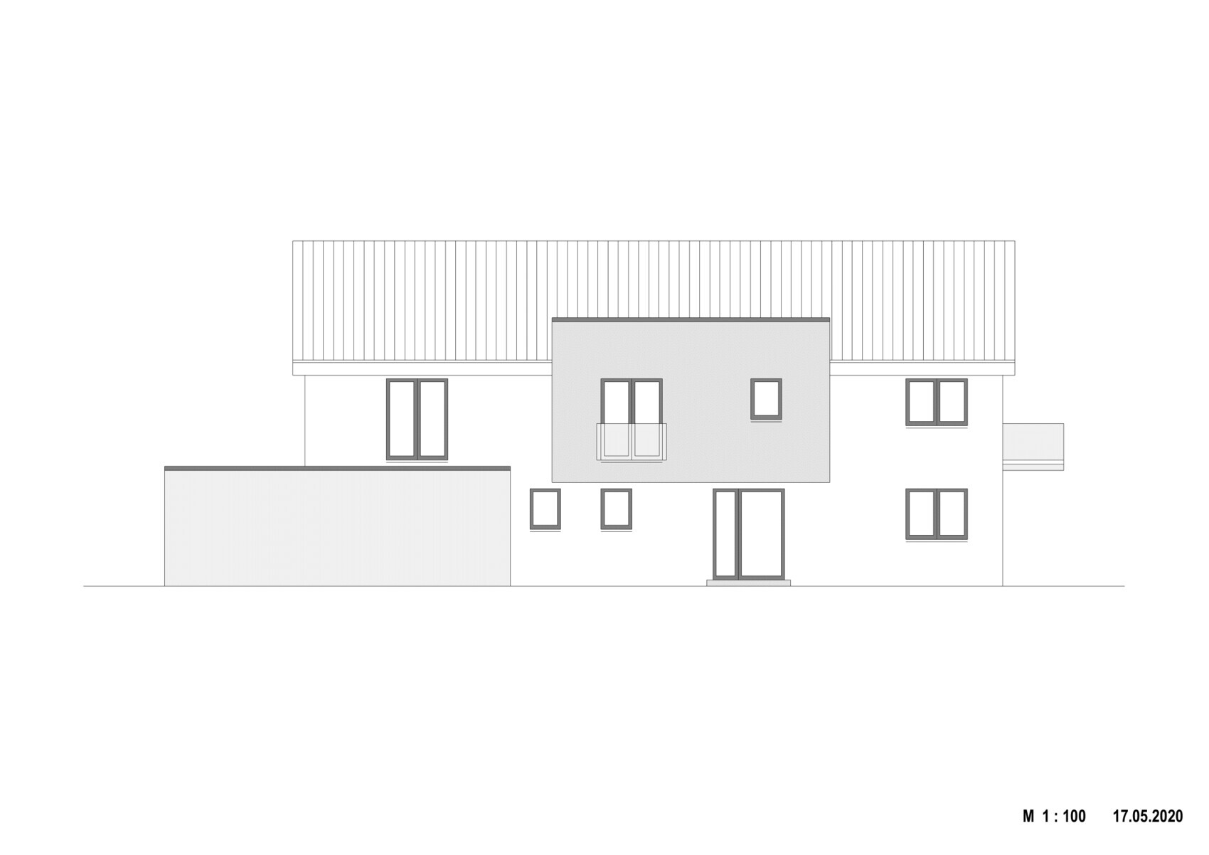

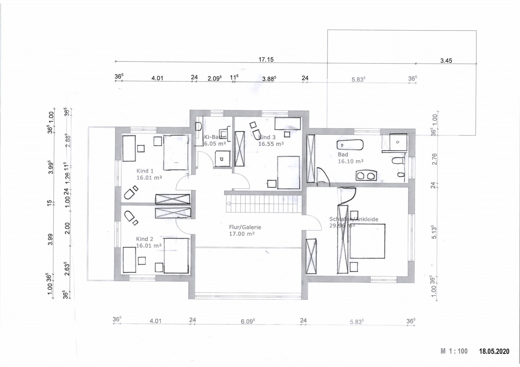

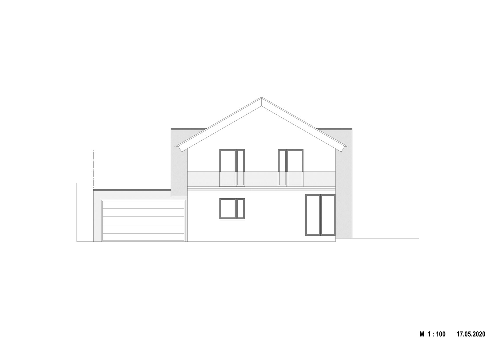

chrisseHallo zusammen,
ich lese hier schon seit einigen Wochen mit und habe einige Ideen aufgeschnappt und wohl auch schon ein paar Dinge mir Eurer Hilfe verbessern können.
Daher denke ich, dass es jetzt an der Zeit ist, dass ich unseren bisher erarbeitete Grundriss hier zur Diskussion stelle. Ich denke zum einen wird man selbst mit der Zeit etwas "Betriebsblind", was den eigenen Entwurf anbelangt und zum anderen gibt es hier, so wie ich bei den anderen Themen gesehen habe, viele Mitglieder mit viel Erfahrung.
Bitte entschuldigt die optisch nicht optimalen Pläne. Ich habe die Möbel mit Pauspapier über die Grundrisse gelegt. Ich habe keine (für mich) geeignete Softwarelösung gefunden, in die ich die Pläne des Architekten hätte importieren können. Habe dann aufgegeben und es per Hand gemacht
Ich freue mich auf Eure Vorschläge. Gerne auch Kritik und Anregungen. Jetzt sind wir noch in der Phase in der wir einiges anpassen und optimieren können.
Vielen Dank schon Mal an Alle.
Chrisse

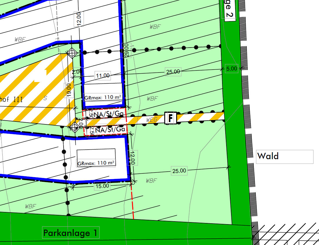

Größe des Grundstücks: >1.000qm
Hang: nein
Grundflächenzahl 0,3
Geschossflächenzahl

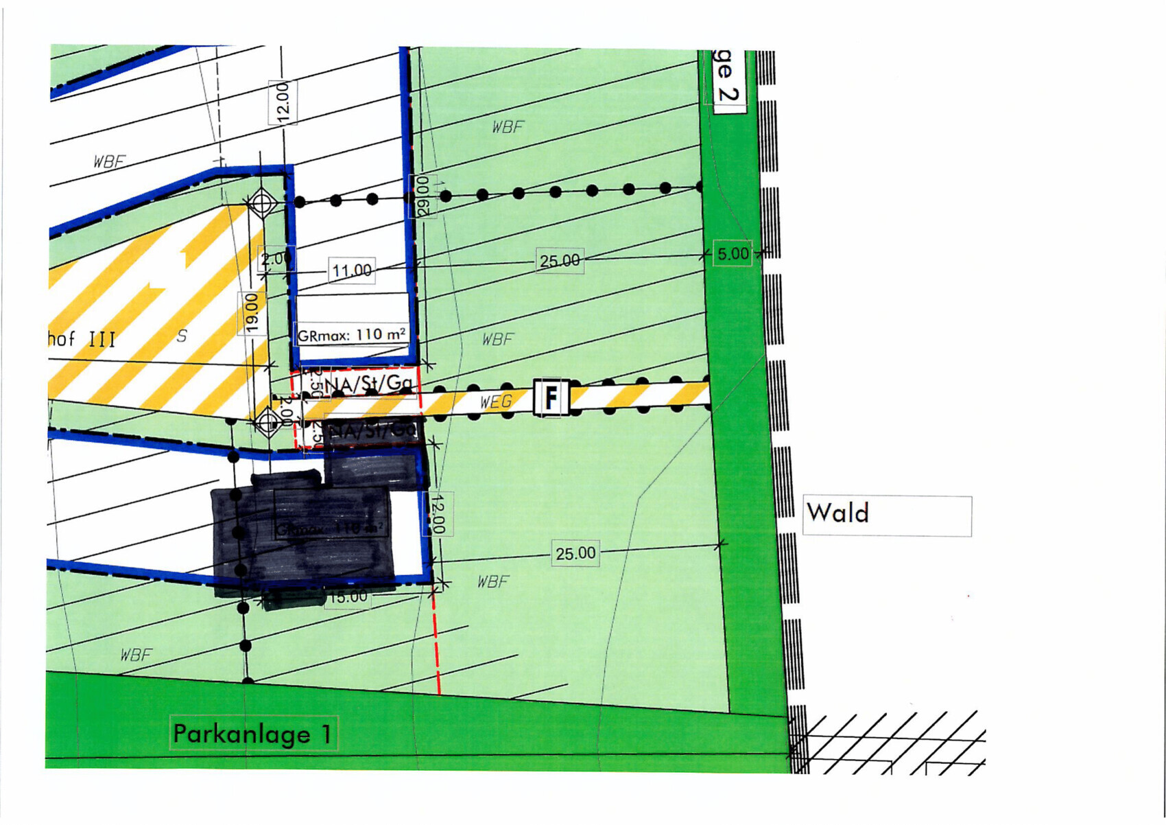

Baufenster, Baulinie und -grenze: Baufenstertiefe wurde in Richtung Nord zu Süd mit dem Entwurf bereits komplett ausgenutzt
Randbebauung
Anzahl Stellplatz: 4
Geschossigkeit: 2
Dachform: zulässig sind Zeltdach, Satteldach und Walmdach

Im EG: Büro für teilweise Homeoffice, Gäste-WC mit Dusche, Speisekammer, Hauswirtschaftsraum (auch als Schmutztrennung zwischen Garage/Küche), Küche mit Essbereich, Wohnzimmer
Im OG: 3 recht gleichwertige Kinderzimmer. Separates Kinderbad, Elternbereich über Ankleidezimmer erschlossen, soll auch als Verteiler zu Elternbad und Schlafzimmer dienen, damit man sich nicht stört, wenn einer bereits/noch schläft.

Küche, Essbereich bis hin zum Kamin ist etwas schmal im Vergleich zur Länge Dies ist zum einen der eingeschränkten breite des Baufensters in Kombination mit der unbedingt gewünschten Doppelgarage geschuldet, sowie gleichzeitig dem Thema, dass es sich um 2 Grundstücke handelt, das östliche davon ist jedoch mit einer maximale Grundflächenzahl von 110qm belegt. Hierdurch könnten wir trotz evtl. schmalerer Garage nicht wirklich breiter bauen. An sich ist dies auch nicht schlimm, bedarf jedoch noch ein par Überlegungen hinsichtlich der sinnvollen Aufteilung von Küche/Ess-/Wohnbereich.
Wohnzimmer ist gewollt verhältnismäßig klein, da wir dort lediglich private Sitzgelegenheiten sowie einen Fernseher haben möchten und dies eher „kuschlig“ halten möchten. Dafür auf der anderen Seite des Kamins eine kleine Sitzgruppe wenn wir Besuch haben.

GUT: Ausrichtungen finden wir optimal. Norden wenig Aufenthaltsräume, nach Süden sehr offen (problemlos, da keine direkten Nachbarn). Im Osten Morgensonne im Schlafzimmer, im Westen bei den Kinderzimmern schöner Blick auf den Ort/das restliche Baugebiet.
SCHLECHT: Küche/Ess-/Wohnbereich etwas schmal im Verhältnis zu Länge. Daher Möblierung/Nutzung noch nicht optimal.
Die Integration des Ofens als Raumtrenner zwischen Essbereich und Wohnzimmer ist für uns noch nicht so stimmig. Wir möchten zwischen Essbereich und Wohnzimmer eine kleine Sitzgruppe haben die man mit Gästen zusammen nutzen kann.
- Fallen euch Schwachstellen auf, die wir nicht erkannt haben bzw. die ihr suboptimal findet (bspw. etwas zu schmal oder zu breit, zu groß oder zu klein)?
- Habt ihr Ideen hinsichtliches der sinnvollen Einteilung/Nutzung des Küchen und Essbereichs?

chrisse schrieb:
Bitte entschuldigt die optisch nicht optimalen Pläne. Ich habe die Möbel mit Pauspapier über die Grundrisse gelegt. Ich habe keine (für mich) geeignete Softwarelösung gefunden, in die ich die Pläne des Architekten hätte importieren können. Habe dann aufgegeben und es per Hand gemacht Ich entschuldige das nicht - ich begrüße das.Die Häßlichkeit des Baukörpers mit den Erkern ist ja gottseidank Geschmackssache. Bleibt objektiv nur die Frage: was verspricht man sich von einer Garage in einer Breite für anderthalb Autos - sollen da ein Zwei- und ein Einspurer drinstehen ?
P.S.: (@Escroda)
chrisse schrieb:
dass es sich um 2 Grundstücke handelt, das östliche davon ist jedoch mit einer maximale Grundflächenzahl von 110qm belegt.Wie gut praktisch handhabbar ist denn das, eine knödellinienübergreifende Bebauung zu realisieren ?https://www.instagram.com/11antgmxde/
Kind 3 zwischen den Bädern? Das gefällt mir so gar nicht. Wohnzimmer ist schnuckelig klein für 5 Personen, der Kamin dann noch dazwischen. Falls ihr gemeinsam TV schaut, wie sähe das dann aus?
Galerie versteh ich einfach nicht, weil ich auch 3 Kinder habe und den Lärm und ihre Geräusche ja schon irgendwie auch liebte, aber mehr hätte ich nicht haben wollen. Da war es doch manchmal schön, wenn man die Türen schließen konnte und wenig gehört hat.
