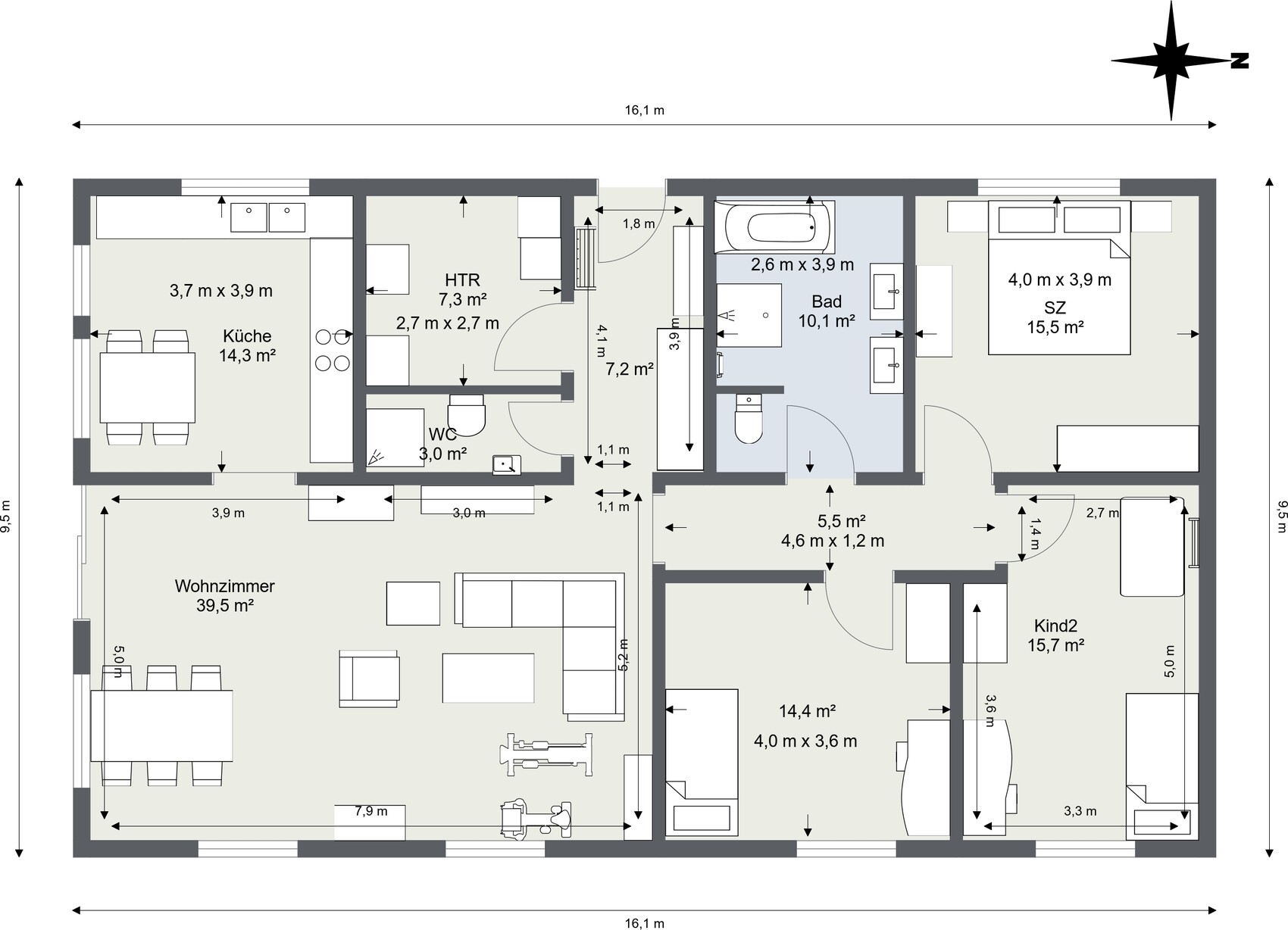

: das mag stimmen, vor allem wenn man sein Haus frei planen kann.
Mit der Küche haben wir einen kompakten Kompromiss gefunden ( meine Frau wollte ein abgeschlossene Küche ) , welcher ergonomisch wie auch auch optimale Arbeitsabläufe ermöglicht. Siehe Anhang 1
Falls es in den Jahren meine Frau doch nach einer offenen Küche mit Kochinsel verlangt, nehmen wir die Wand zum Wohnzimmer raus.
: ich habe jetzt alle vorhandenen möbel 1:1 übernommen und teilweise sogar etwas puffer dazu gegeben. Ein Kamin wird es wohl nicht geben eher ein Schwedenofen. Nur wohin.
Erfahrungen suche ich auch für die Platzierung und Größe der Fenster im Wohnzimmer
Falls die Option zukünftig wirklich zum Tragen kommen sollte, sprich dies bei der Bauplanung und mit dem Statiker ab.
11ant02.08.19 13:15
Gütige Göttin, das wird ja immer schlimmer !
Im selben Beitrag wie einen Auszug aus der Küchenplanungsbroschüre postest Du einen Küchengrundriss, wo man sich ständig auf jedem Weg an der Küchentischecke die Hüfte blau stößt. Dass es keinen Fernseher gibt, finde ich ja sehr sympathisch. Stattdessen auf das Ergotrainergedöns zu schauen, ist zumindest "mal was anderes" - allerdings kann man die Dinger nur anschauen, zum Benutzen stehen sie zu eng. Die Gäste sind offenbar deutlich Breiter als die Bewohner des Hauses (?) - oder, was ich ja für wahrscheinlicher halte, Dir ist einfach schnurz, wenn selbst so einfache Dinge wie Toilettensymbole im Grundriss als Darsteller des tatsächlichen Platzbedarfes unbrauchbar sind. Feinheiten wie ein an einer Außenwand trotzdem tageslichtloses Bad fallen daneben gar nicht auf. Wände sind wohl manchmal nur zum dagegen reden da - der Blick unseres Hundes sagt gerade: so wäre das für die Katz´ :-(
So wie ich verstanden habe, gibt es beim Bungalow keine tragenden Wände wenn das Dach einer Binderkonstruktion ist. Hab es mir dennoch notiert.
micric302.08.19 13:52
: ganz ruhig
Die Referenz der Küche war für j.bautsch gedacht. Es ging mir darum, das ich ein mindestmaß für die Kpche habe auch ohne vorher eine Küche zu planen. Es geht hier um fiktive Sachen. Wer die Küche vor dem Grundriss geplant hat möge den ersten Stein werfen.
Wie breit bist du, dass du dich an der Kante zur Küchen rammelst? Ich sehe keine Obstruction. Ich frage mich wie wir bis dato unbeschadet in unsere Küche gewandelt sind...
Der TV hängt nat. an der Wand zwischen beiden Fenstern im Osten. Du kannst dich gerne bei Roomsketcher beschweren, dass dir das Beurteilen von dere Grundrissen aufgrund fehlender Items im 2D Grundriss nicht einfach fällt.
Die Crosstrainer stehen da drin, weil diese auch aktuell in unser Stube stehen und ich alles org. getreu eingezeichnet habe, um ein Gefühl für die Größe zu bekommen. Lässt Manns weg, gibts auch nur 'beef' hier im Forum.
Den Rest deines Kommentars versteh ich nicht, vor allem steht der eben gepostet Grundriss schon in div. Variante hie drin, also warum jetzt der Aufschrei anstelle sinnvollen supports?
