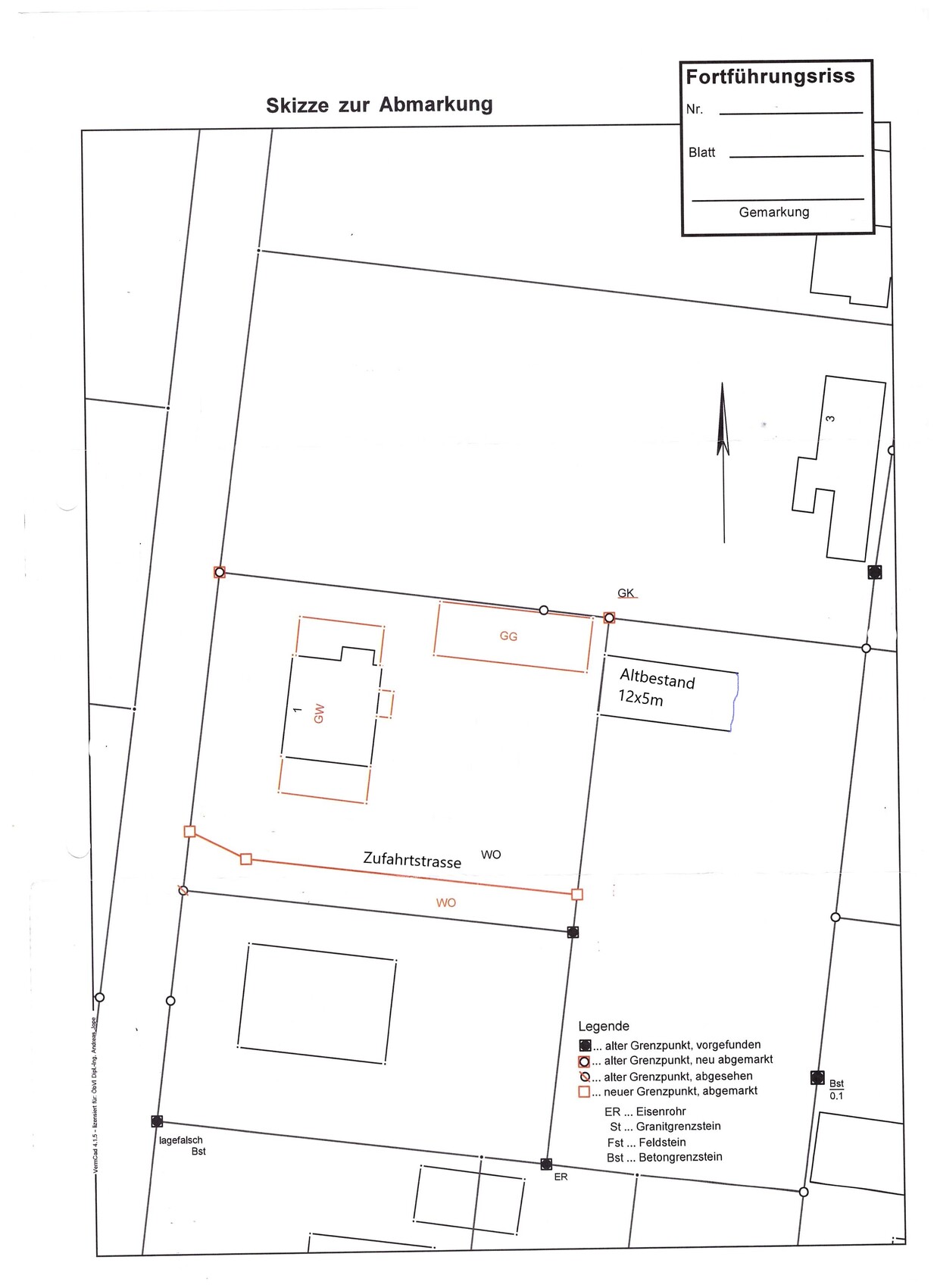

micric3
24.07.19 19:13
leider passt es eben nicht zum Altbestand, welcher direkt grenzbebaut von West 12m in den Osten sich erstreckt. das limitiert nat. in Ausrichtung und Gestaltung.
im Anhang die abmarkungen mit benachbarten Grundstücken.es grenzen nur gärten an das Grundstück. im Eingangspost ist noch mal die Skizze gezeichnet
Skizze zur Abmarkung: Grenzen, Zufahrtstr., Altbestand 12x5m.
24.07.19 19:33
Wo ist die Wand im Osten
24.07.19 19:35
Wo parkt ihr?
Altbestand ist Büro oder?
Von wo erfolgt die Erschließung
micric3
24.07.19 19:40
steht alles im Eingangsposting
Geparkt wird ausserhalb des Grundstücks ( Entweder Nachbargrundstück da es zur Familie gehört, auf der Zufahrt ggf. Carport-Bau, oder an der öffentlichen Strasse )
Erschliessung via Zufahrt (3.50m breite )
Die Wand im Osten des Altbaus ist dünn nachgezeichnet, da wir den Anbau am Altbau abgerissen haben.
